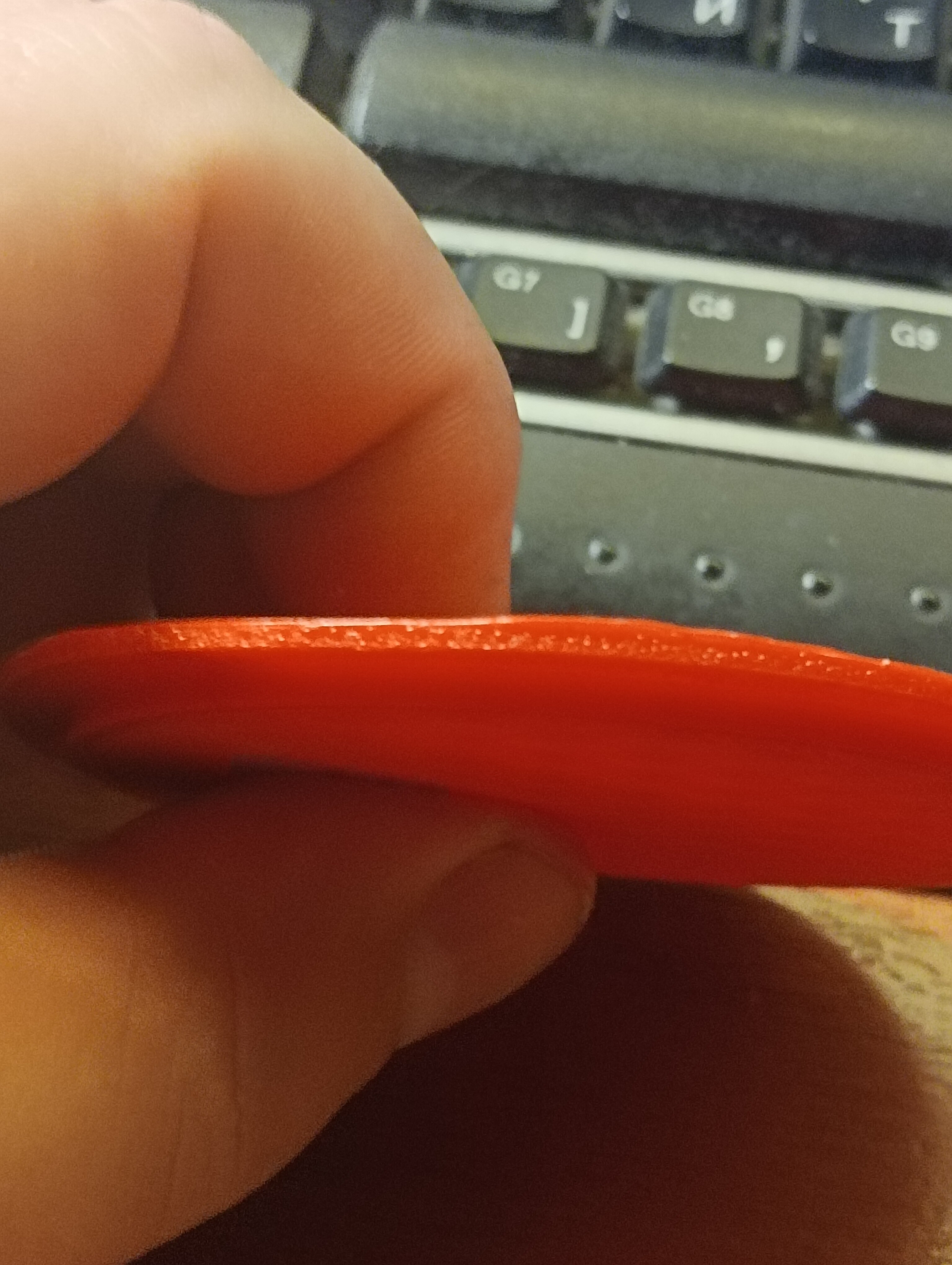

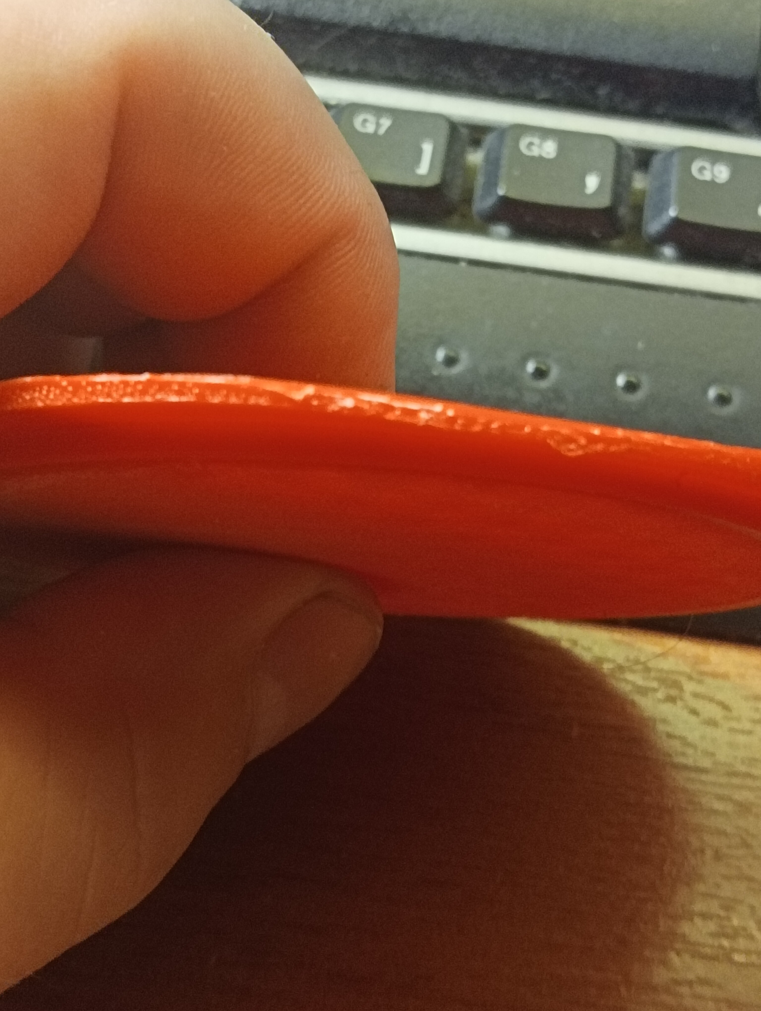

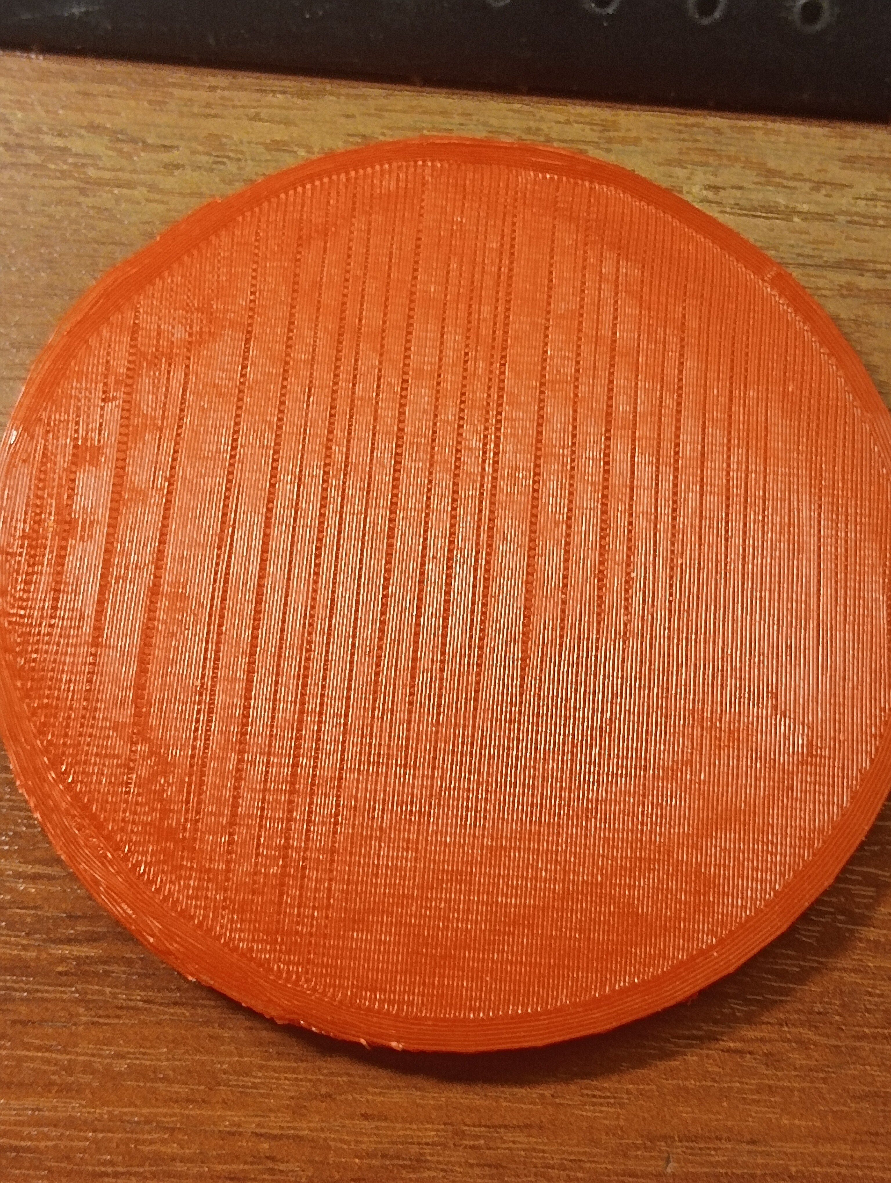

Принтер Ender 3 pro. Сопло 0.4, высота слоя 0,2 , ширина линии 0,4. Для модели на фото температура 250 градусов сопло ( 249 реальное мерил термопарой от цифрового вольтметра) стол 100 градусов обдув 15% ( про обдув так рекомендует производитель пластика) . На столе 3д клей. Модель отрывается, на первых слоях на стенках волдыри и наросты, причем потом волдыри уходят. Побывал температуру сопла уменьшать 240-235-230 не помогует. Печатал с каймой не сильно но помогает. Уменьшал поток до 95 % получаются шели, но уходят волдыри. Еще при печати более высоких моделей получаются очень хрупкими он надавливания просто расходятся по слоям. Подскажите куда копать. Просто это первый ABS пластик раньше печатал ток PETG. Катушку сушил 6 часов в духовке при температуре 60 градусов. Стол калибровал с бумажкой перед печатью.
