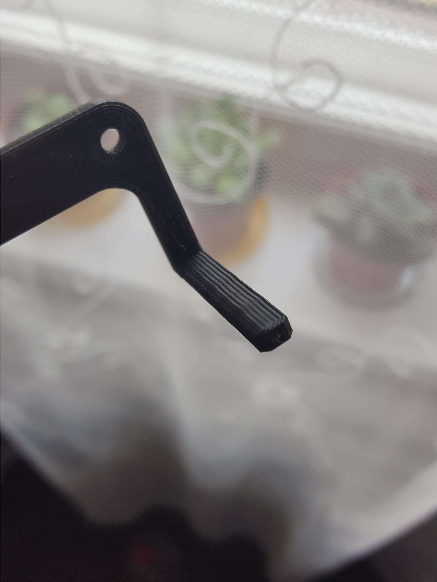

Проблемы c осью Z на "дрыгостоле" (Anycubic i3 Mega).
Как видно на фото, на "башне" есть выраженные полоски. Которые можно спутать вообще со слоистостью, если бы не тот факт, что это вертикальная ось =) Откуда они взялись? Как бороться? Шаг между полосками менее миллиметра.
Может ли быть этому виной шкив "ленивец"? Он без зубцов, хотя должен быть с ними (да, аникубики тоже бракоделы), что вертикальные полоски получаются с шагом примерно равном половине шага зубов ремня?Так же видны характерные волны (те, что больше - с шагом в 8мм по "башне", те что чуть меньше - ровно между крупными волнами). Шаг вала на оборот - 8мм, то есть получается что бьют валы, но валы не закреплены вверху, и есть направляющие для Z, отсюда не понятно, почему они бьют? Даже если в муфте перекос, свободный конец же должен это скомпенсировать? Или нет?
