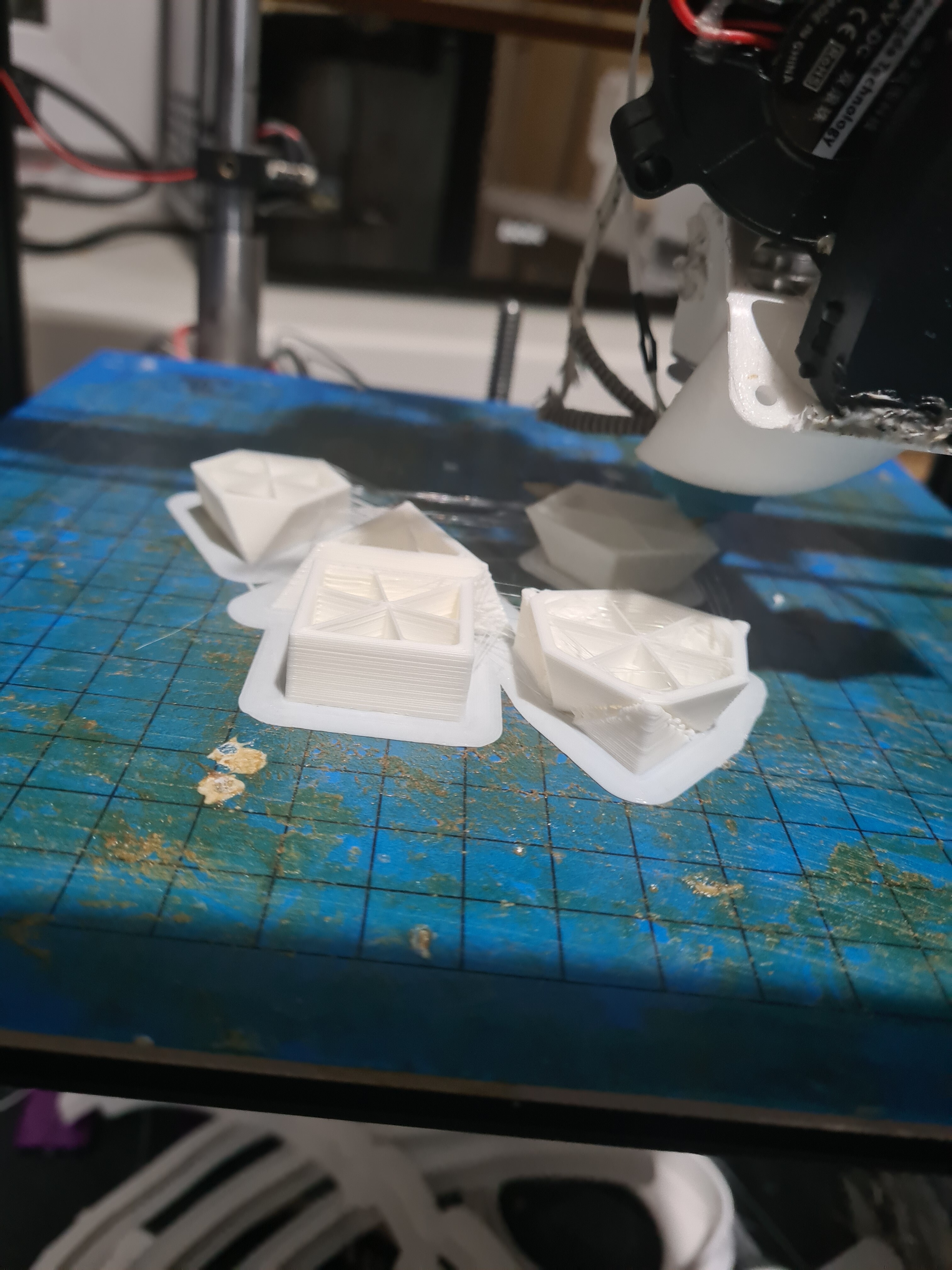

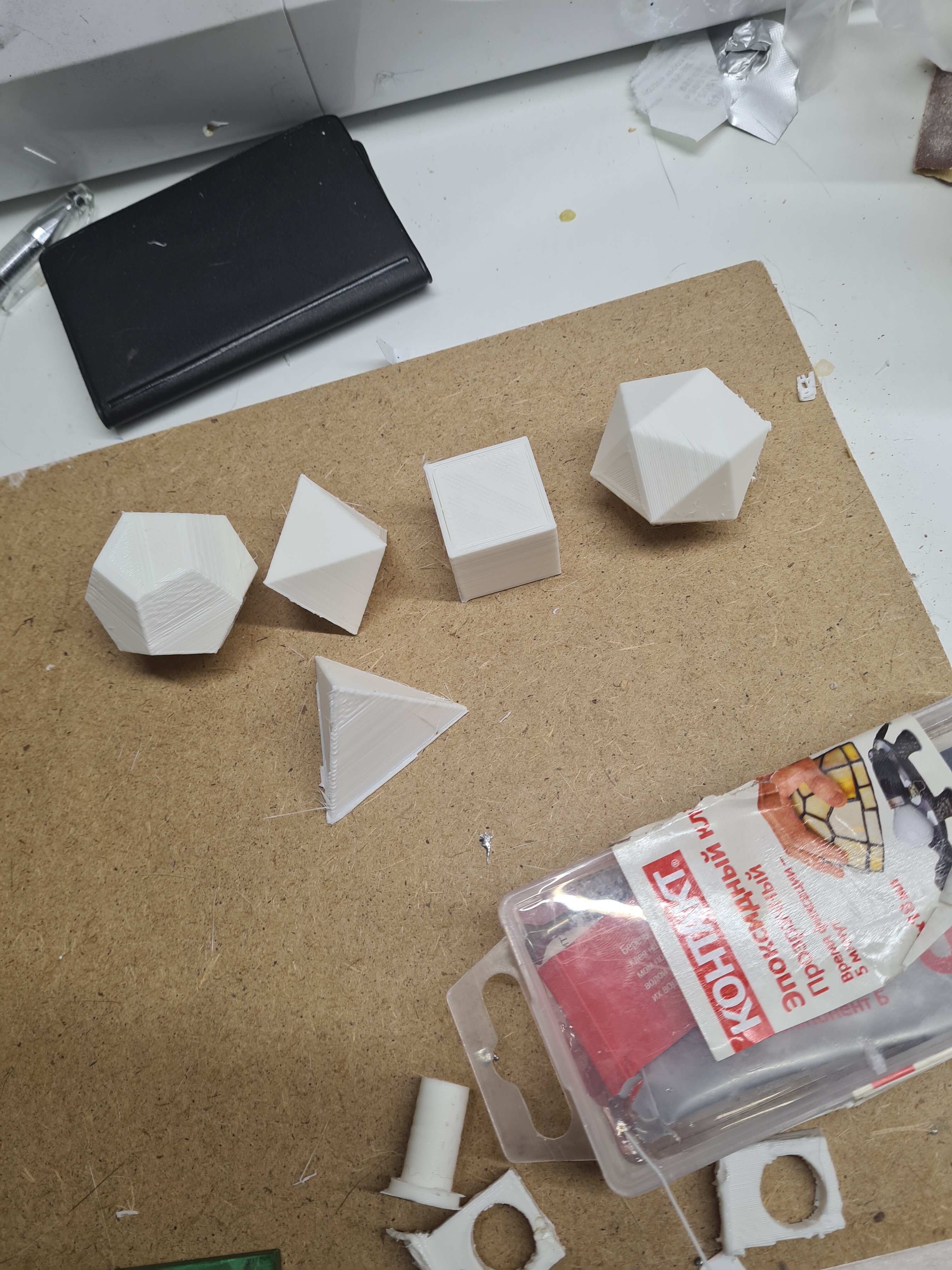

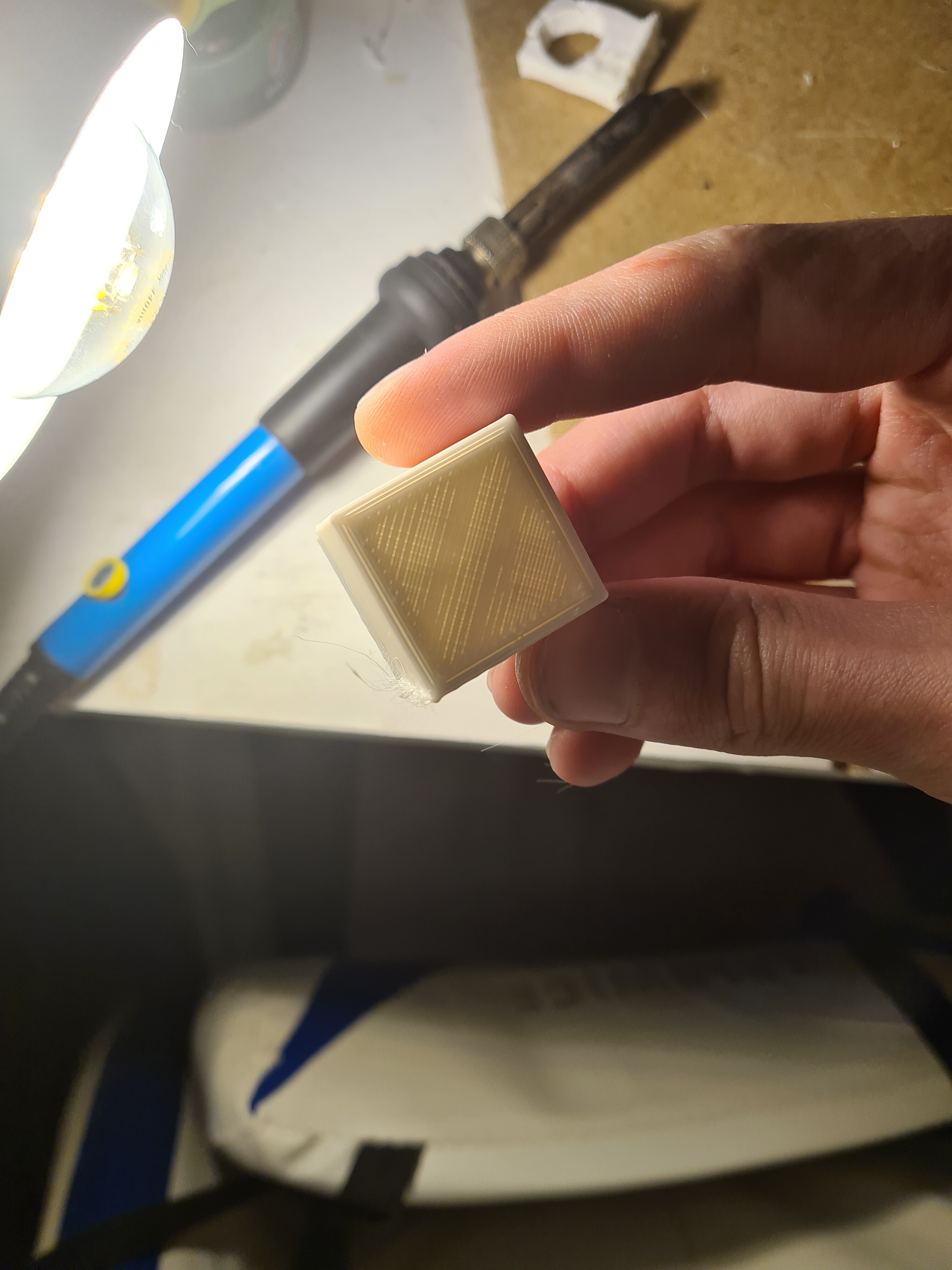

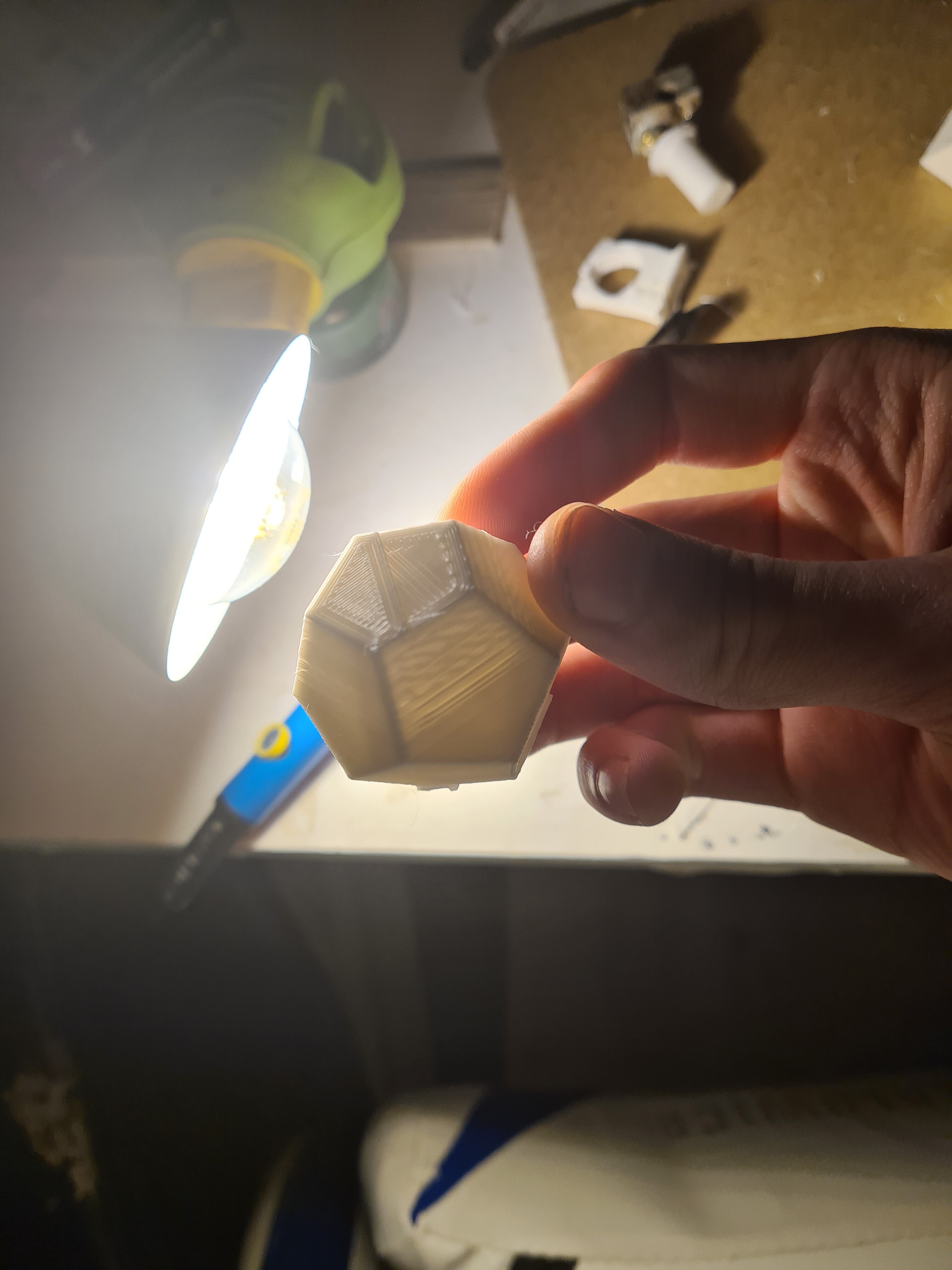

Проблема со слоями two tress sapphire на e3d
Всем здравия. Столкнулся с проблемой гуляющей недоэкструзии. Перекопал всю горячую часть, Ранее была проблема перегрева радиатора с тенмобарьером,пластик просто расширялся и застревал, сейчас радиатор холодный, а вот такое.
Pla от НИТ. 217° ;0,35слой; 0,5 ширина; 4 линии стенки ;сопло 0,4; поток 105; обдув пробовал от 20 до 50 однин результат; откат 5мм;
Помогите, в какую сторону копать?
