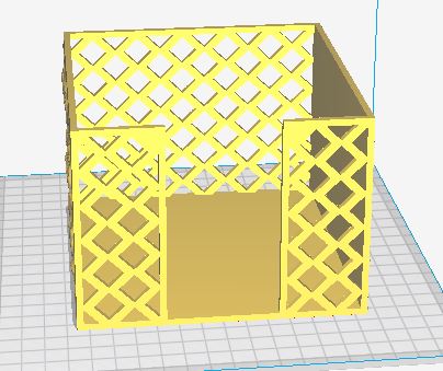

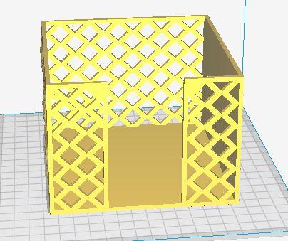

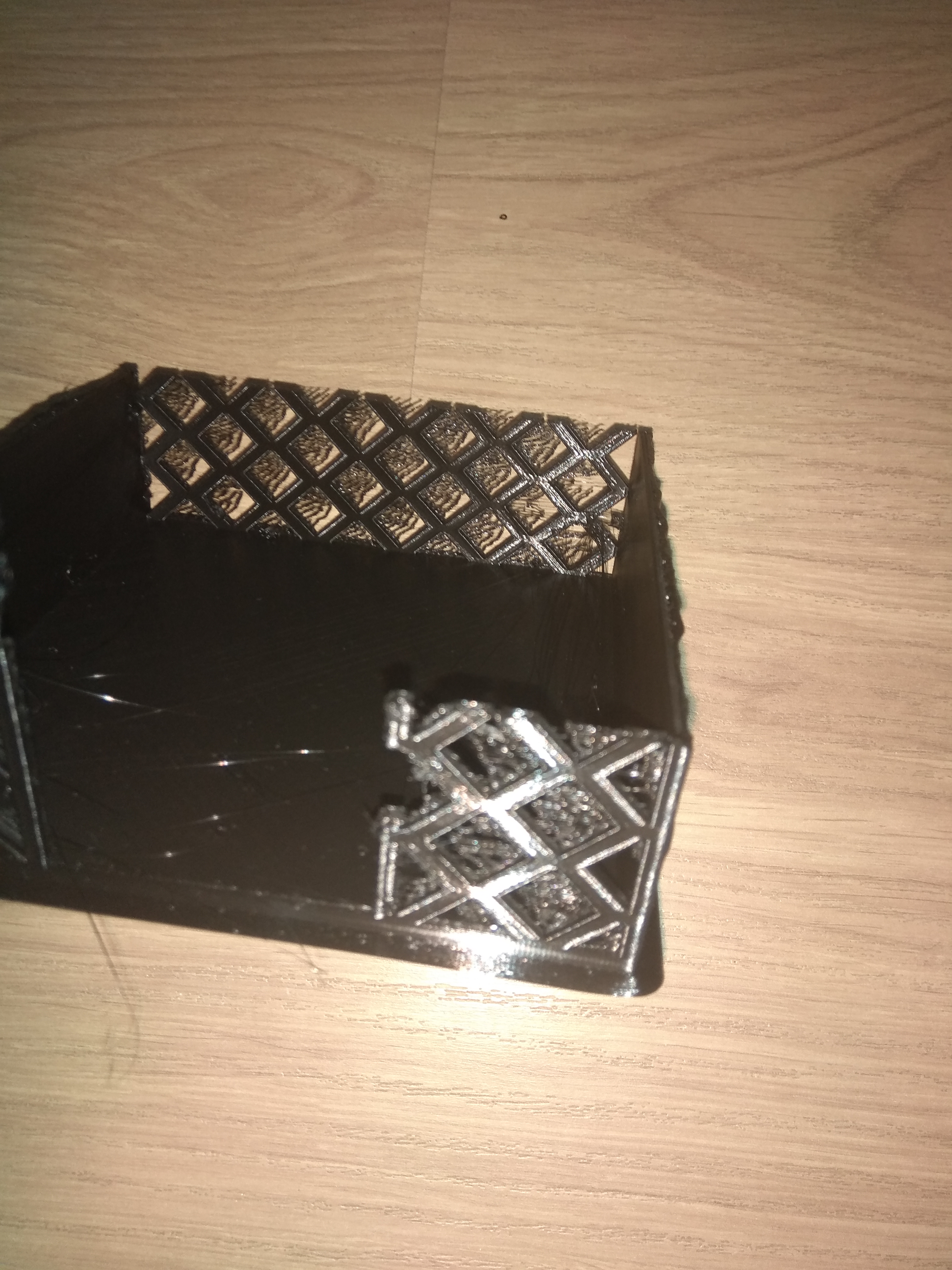

Была идея напечатать данную модель.Слайдер Cura 3.6

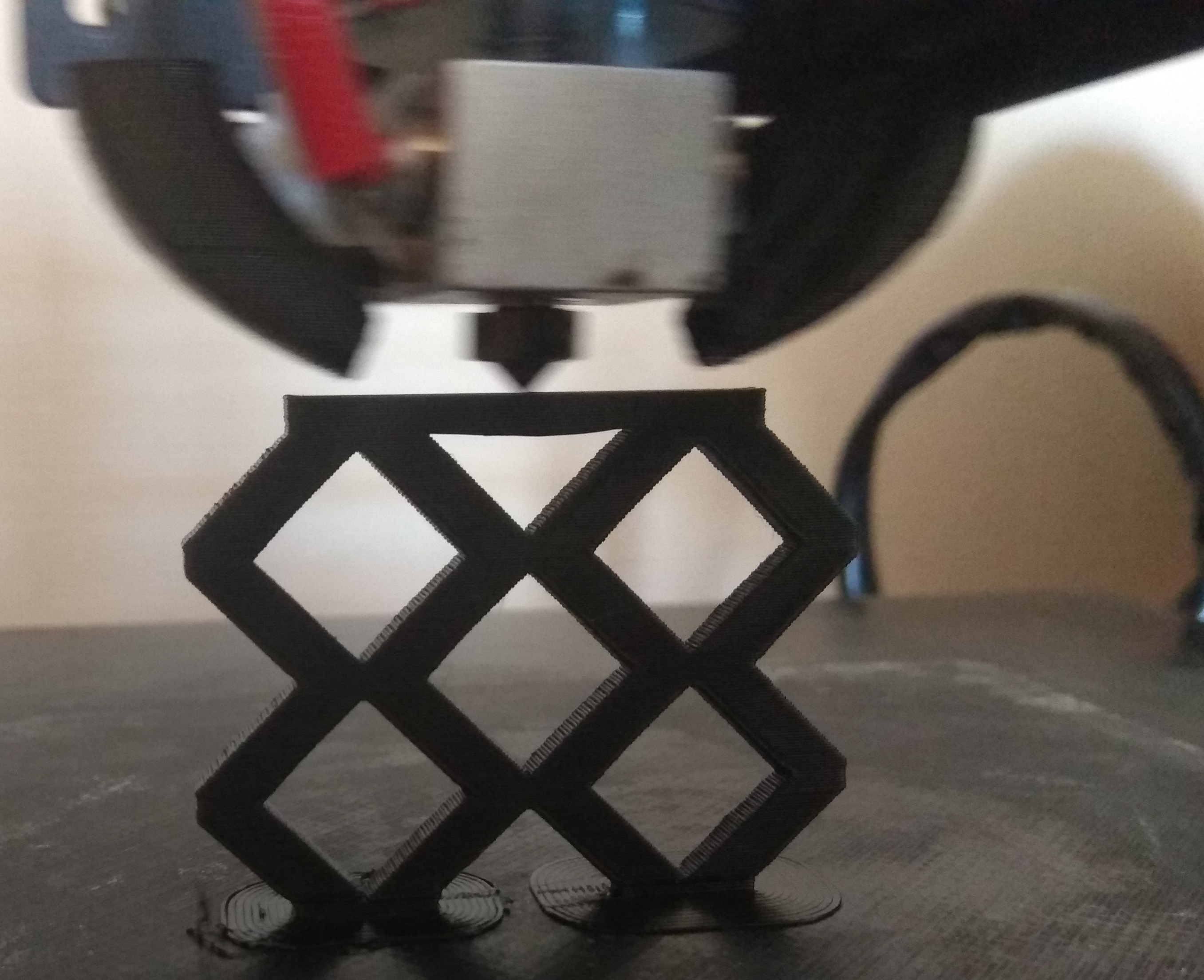

Для начала решил проверить как будут напечатаны нависания и т.д.
Вырезал кусок и отправил на печать.
Печать мостов не использовал просто отключил поддержки.
Получил идеальный результат.Потом с теми же параметрами отправил на печать полную версию.

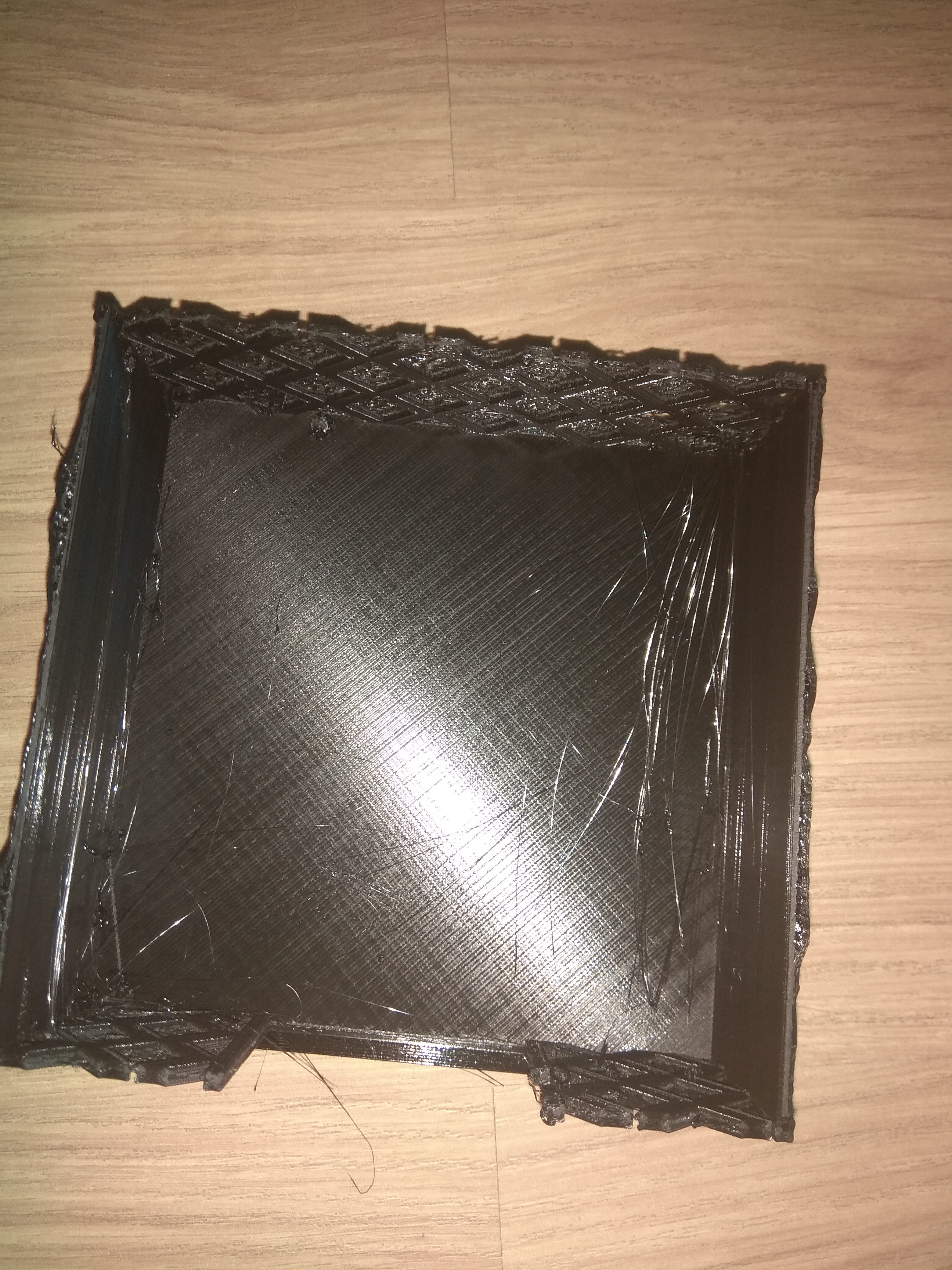

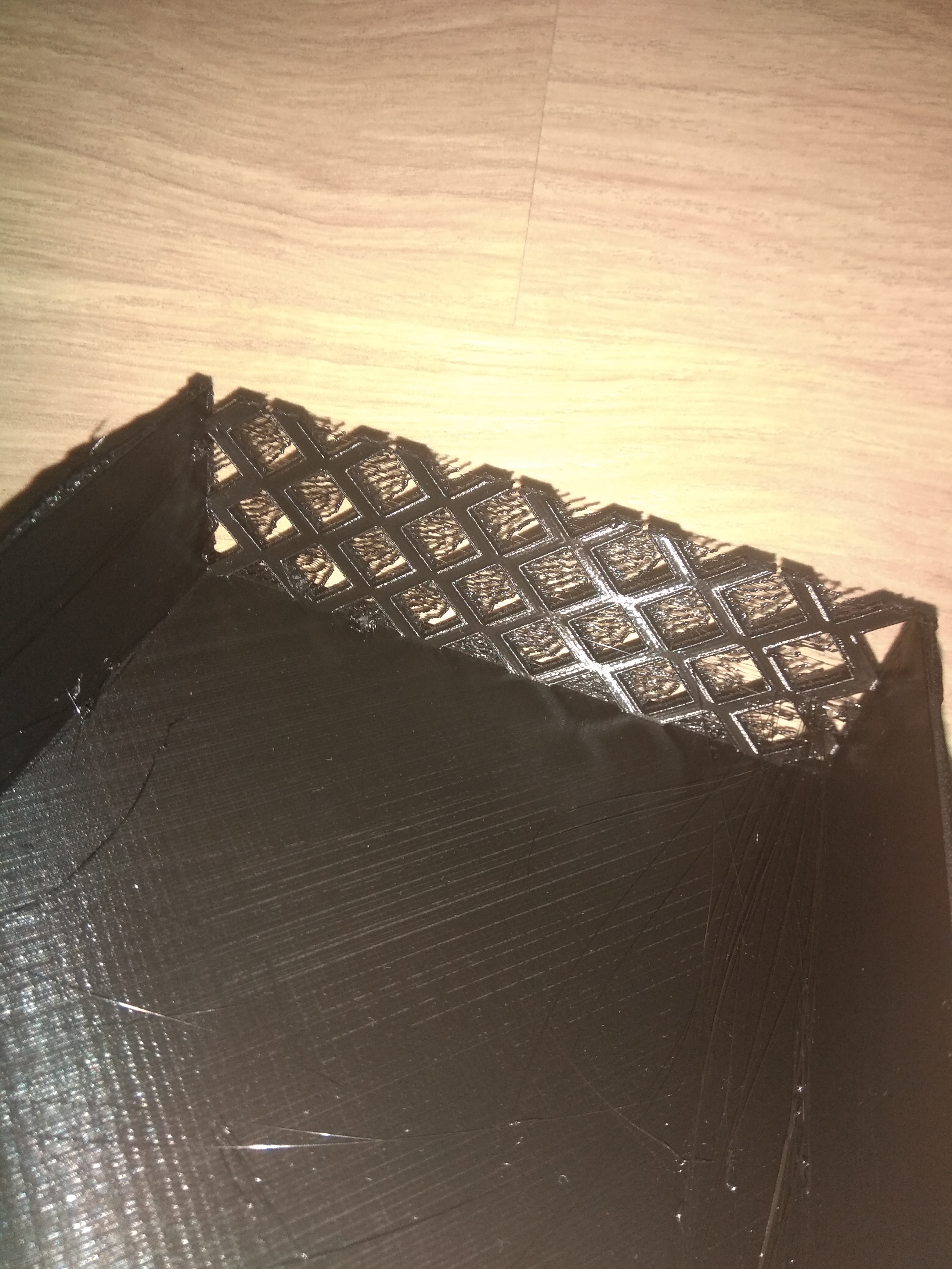

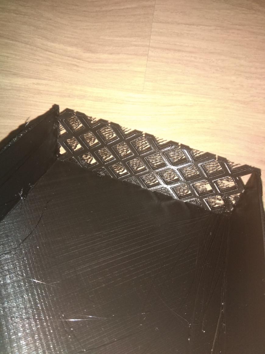

Получился просто ужас. соплей каких то накидало. внутри сетки какие то неведомые волокна.
но они ничего не поддерживают.Поддержки отключены. на передней стенке выломало соплом одну секцию при движении против часовой стрелки при прохождении пустого пространства образовывалась капля на другой стороне за которую зацепилось сопло и выломало
кусок.
Откаты филамента разрешены.

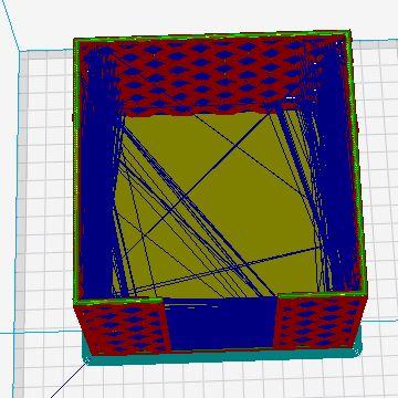

У же потом в Cura посмотрел слои. и понял что кура так изначально и планировала печатать.
Вопрос как напечатать данную деталь правильно.
