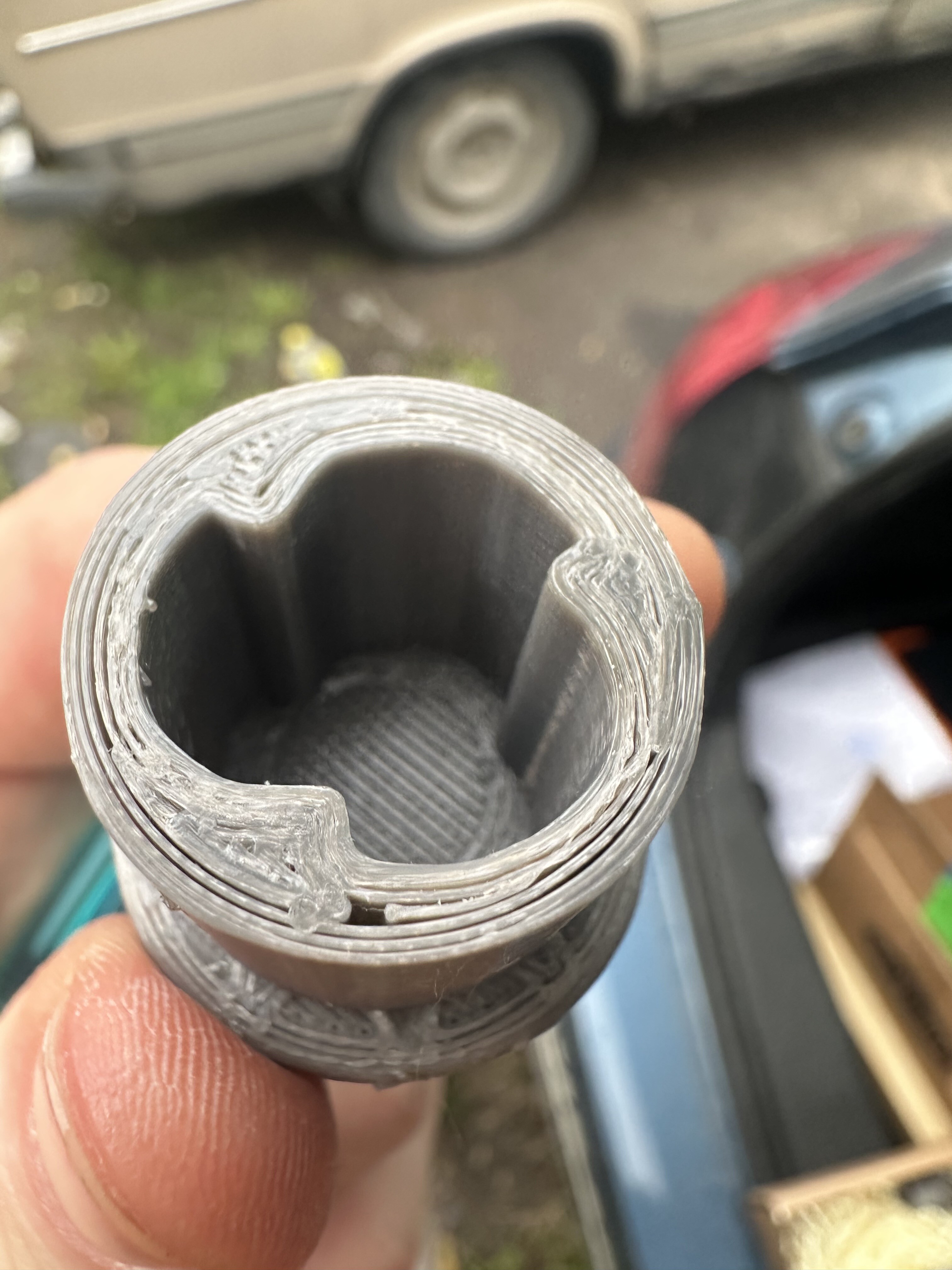

Принтер Flying Bear Ghost 5. Сопло 0.4мм
Слайсер Cura 5.8.1

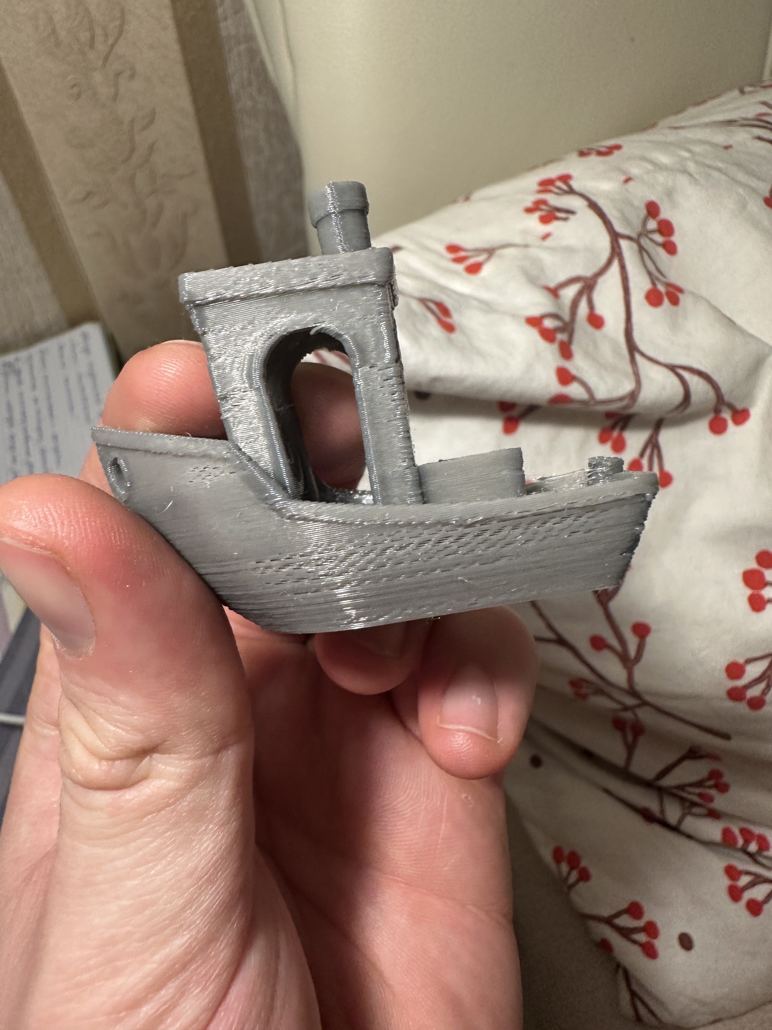

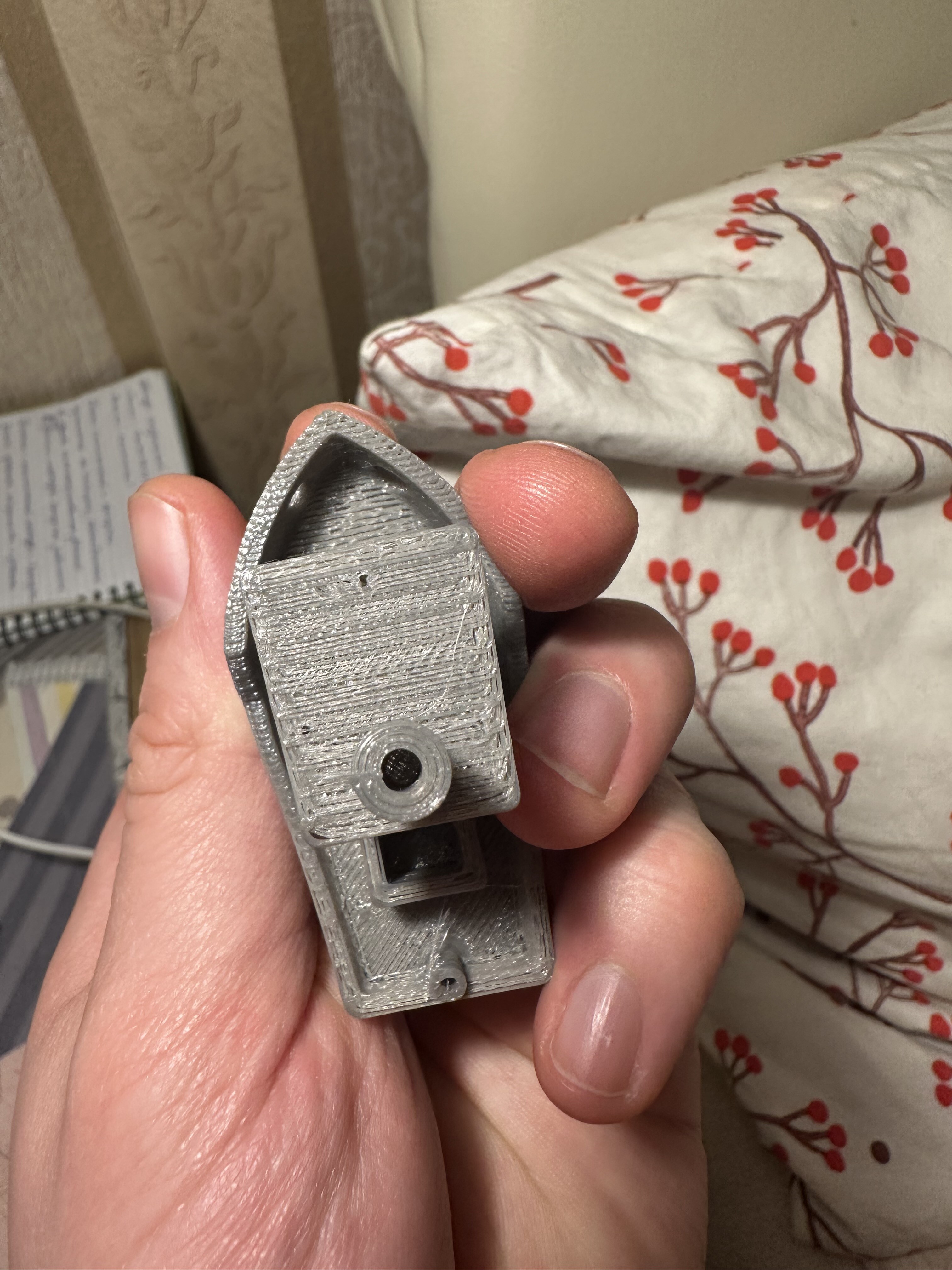

Недавно заметил, что качество печати очень сильно упало. Принтер стал пропускать некоторые слои, упало качество стенок, принтер начал в принципе производить брак. Ни одной адекватной детали в последнее время я не вижу.
Самая главная проблема - верхние слои. Как мне кажется, принтер просто их пропускает, в следствии чего, деталь расслаивается сверху.
Подскажите, пожалуйста, что делать? Дальше так работать невозможно.

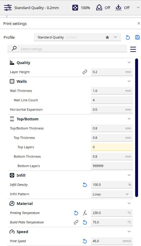

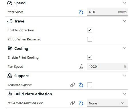

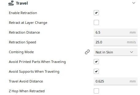

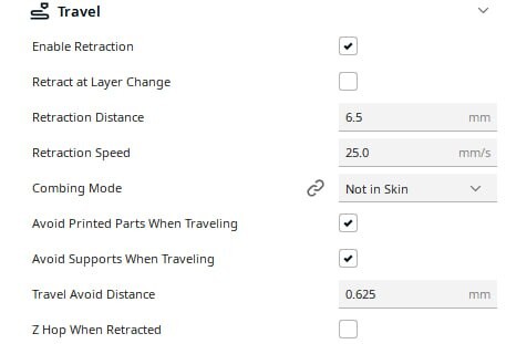

Привожу во вложении скрины из настройки куры, бенчик и фото «готовых» деталей с браком.

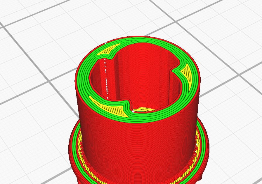

Обратите внимание, что параметр «верхние слои» указан «0». Этот параметр почему то ни на что не влияет. То есть если я ставлю 4 слоя, то никакой разницы нет. При этом, если нажать кнопку «обновить», то кура сама ставит верхние слои - 0, а нижние слои 99999.
Также нет разницы между использованием высоты слоя, 0.2 и 0.12 имеют одинаковые дефекты

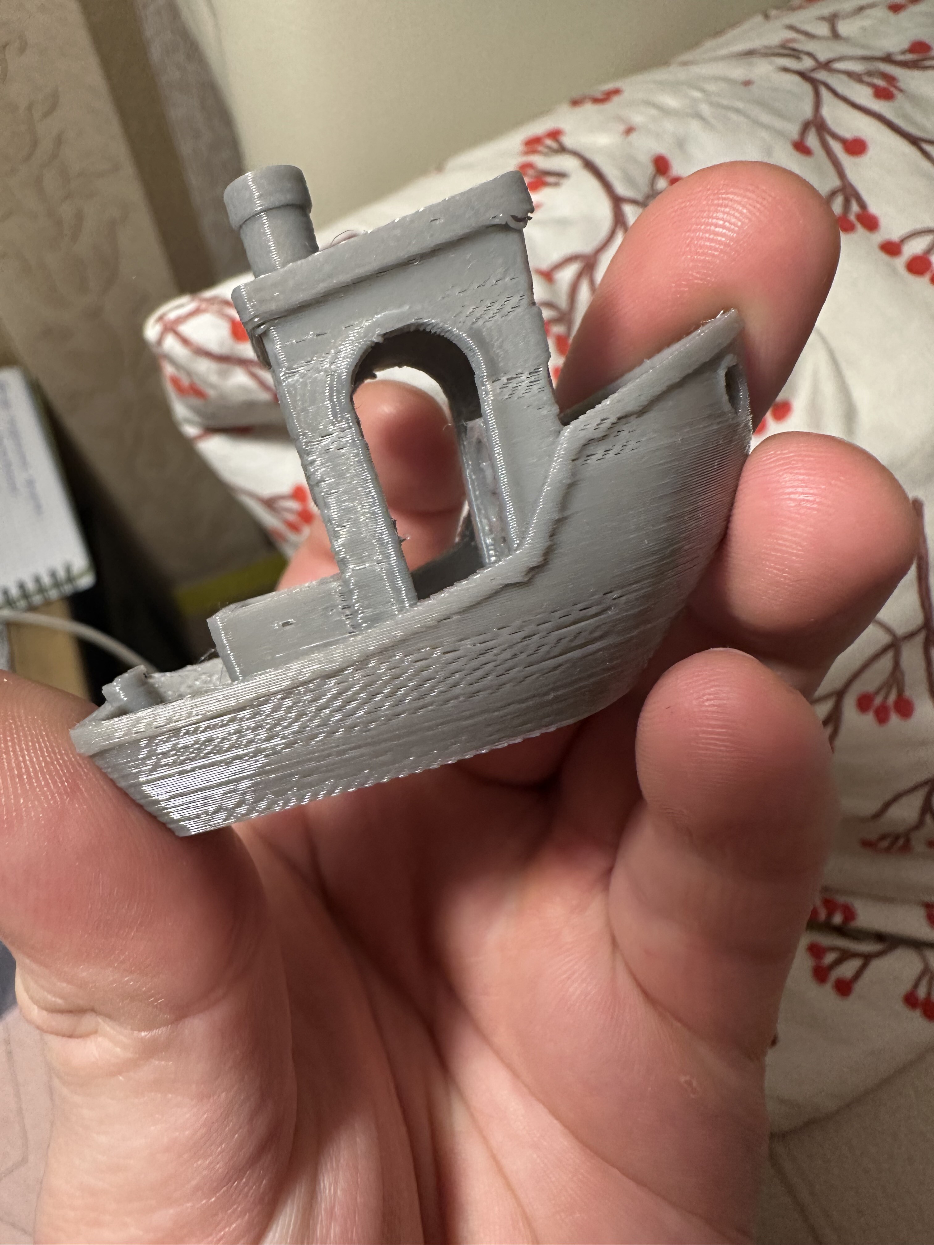

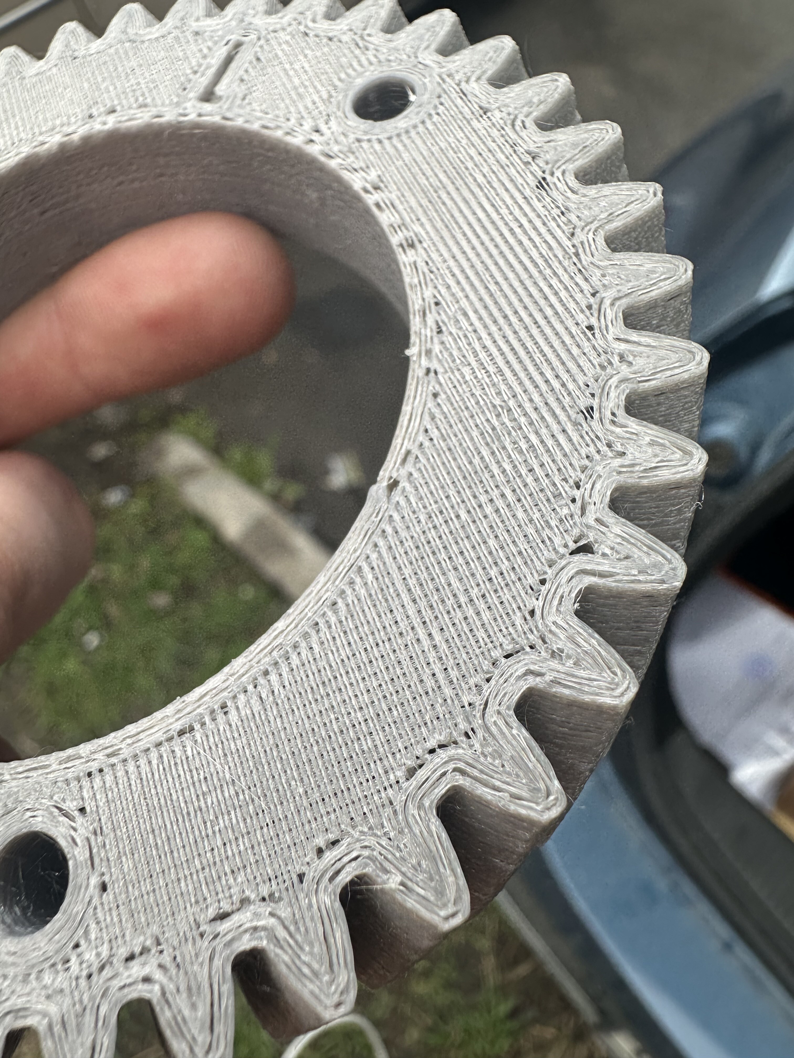

Готовые запчасти с браком:
Проблема с верхними слоями и общим качеством печатиНаполнение - 100%, высота слоя 0.2

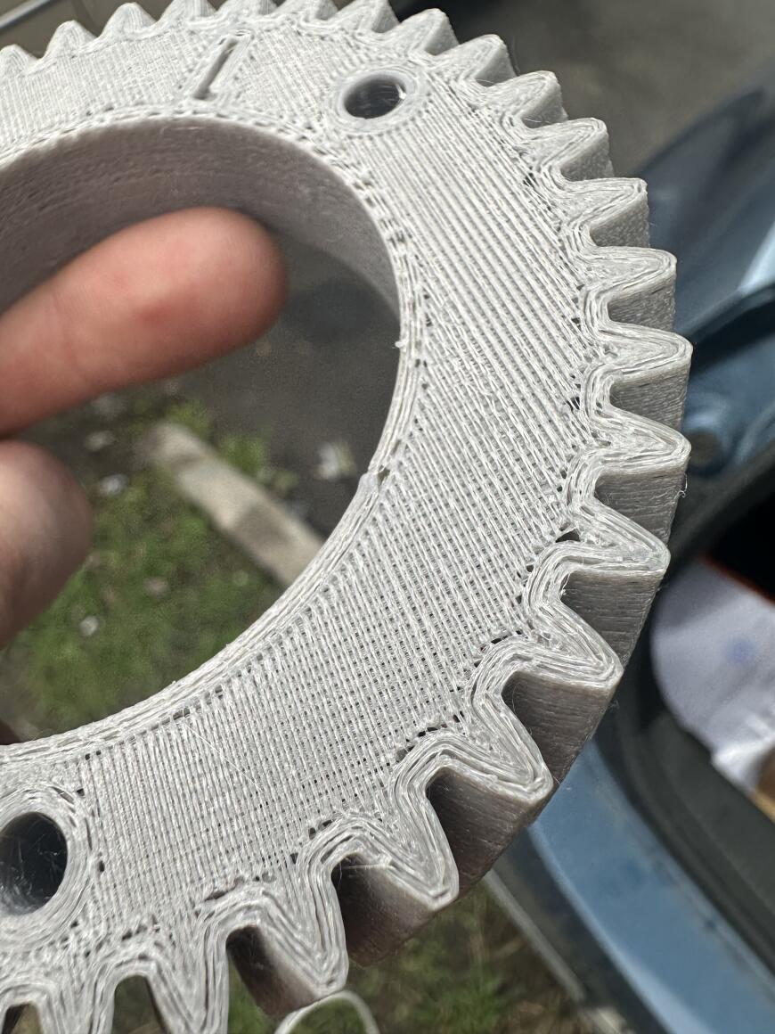

Проблема с верхними слоями и общим качеством печатиНаполнение 25%, высота слоя также 0.2

Вот такую «крышку» наслайсила кура

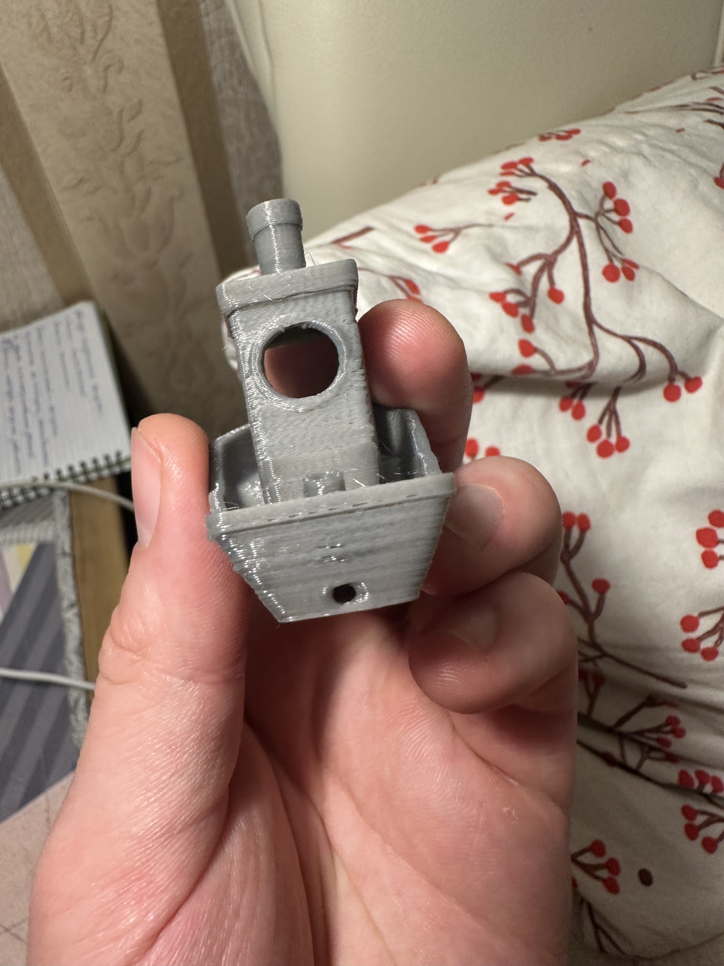

Проблема с верхними слоями и общим качеством печатиПроблема с верхними слоями и общим качеством печатиПроблема с верхними слоями и общим качеством печатиПроблема с верхними слоями и общим качеством печатиБенчик :)
