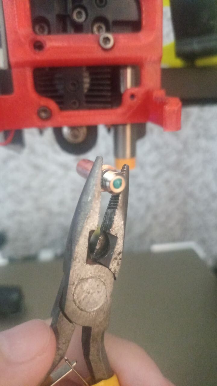

Всем привет, пол лета занимался доводкой до ума принтер kobra 2 neo, из успешно сделанного пока только перевод на клиппер и какой никакой информационный экран, перепечатан обдув и нарезана резьба м7 под любые v6 термобарьеры. У меня возникла проблема, при которой при печати петг он налипает на биметалл стенки, ПРОБКИ нету, просто при разборке с целью узнать почему ретракты не работают нормально и везде облой пластика, видно как пластик на стенках титана, вентилятор обдува заменен на хороший gdstime (3010), на ощупь радиатор комнатной температуры. Помогите пожалуйста, стоит ли попробовать термобарьеры триангл лаб с полировкой внутри? я пока ставил только нн барьеры, может в этом дело. Просто боюсь поставлю и испоганю еще один барьер только за косарь за одну штучку.
Есть такое фото но тут я поковырял немного там пластик, так он по стенкам размазанБуду рад любому совету или рекомендации, заранее спасибо за ответы, устал от этой фигни еще с мега с
