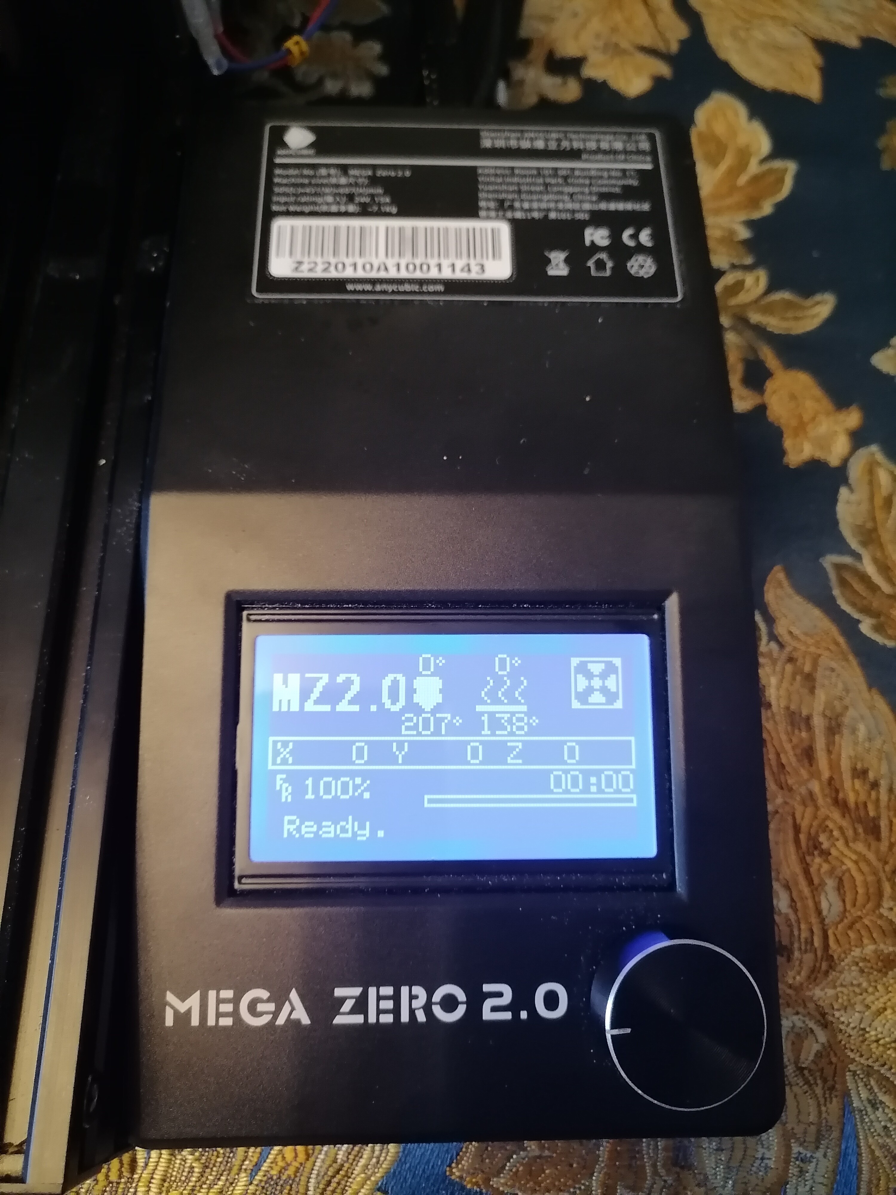

Добрый день
Около трёх недель печатаю на Anycubic Mega zero 2.0. Сегодня поменял сопло.
После замены начал калибровать стол с нагретым до рабочих температур экструдером и столом.
На последнем угле, экран моргнул как при включении и теперь значения температур экструдера и стола постоянные.
При отключении датчиков температуры, значения остаются, никаких ошибок.
Если запускать печать, стол само собой не греется.
Экструдер по экрану нагревается до 240, а по факту я отключал все при 270 на мультиметре.
Печатаю всегда с флешки. Версия прошивки родная 0.0.2.
Вся механика работает штатно. Запускал спец печать без пластика с пониженной температурой экструдера. Всё работает.
Подскажите, пожалуйста, как и что смотреть?
