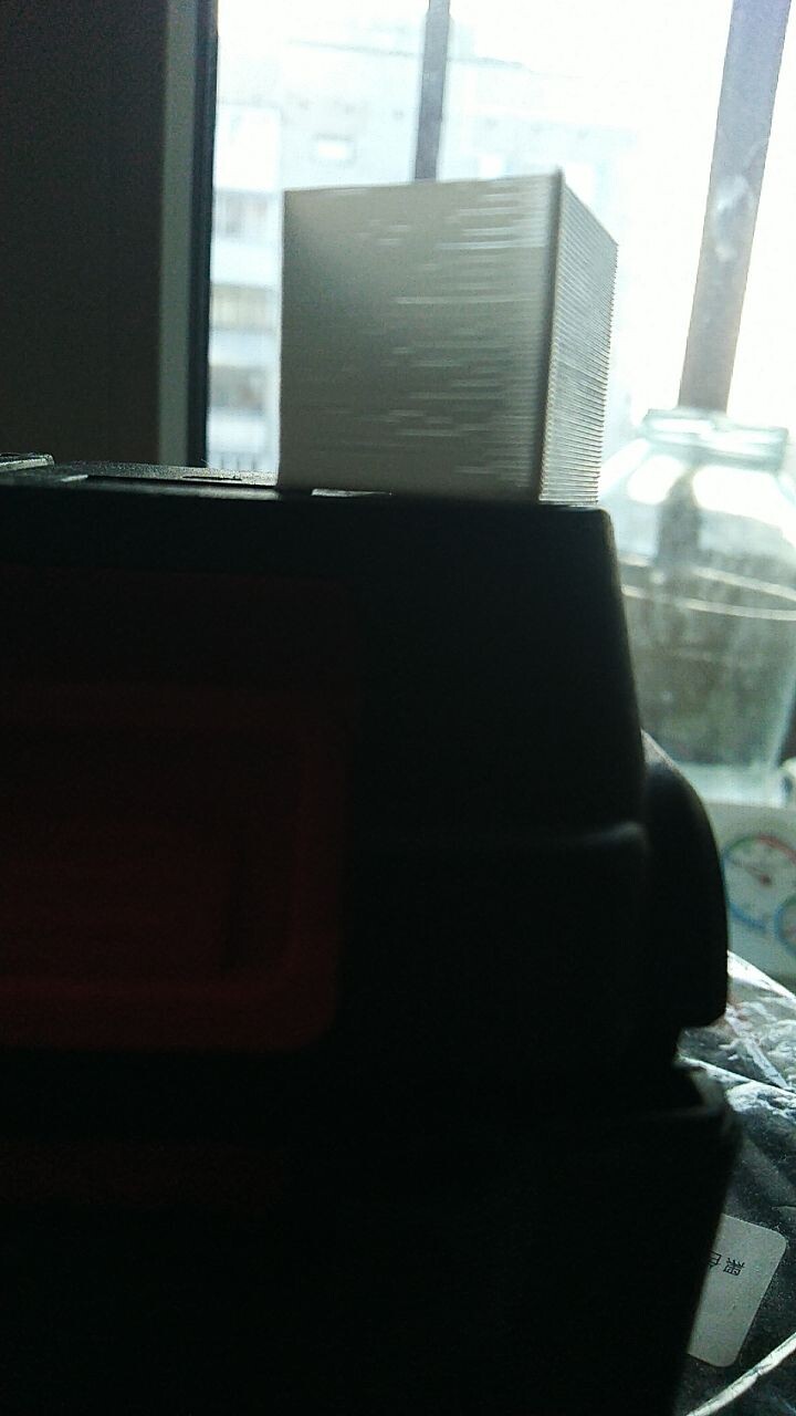

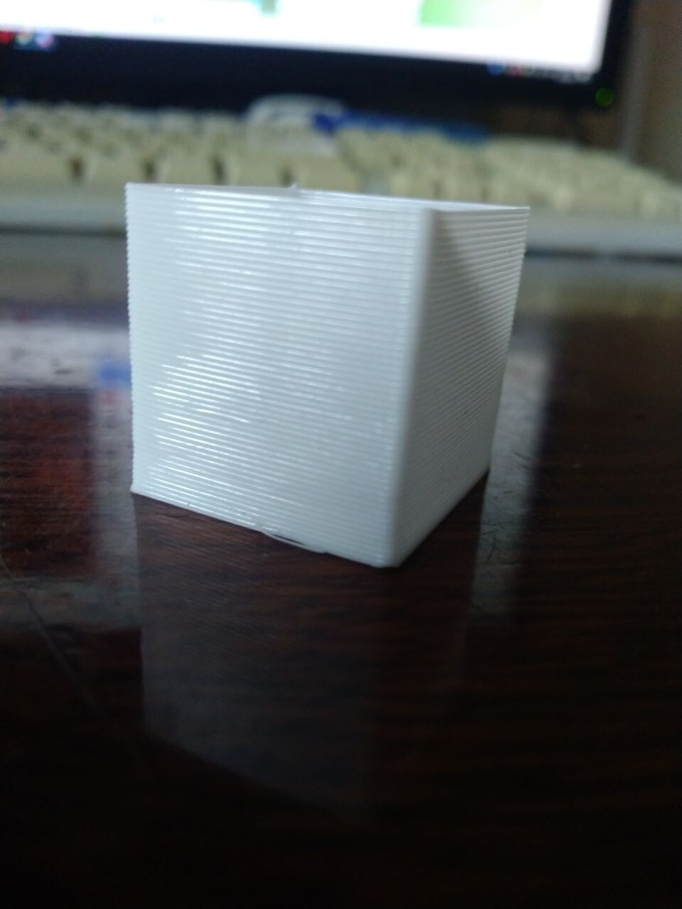

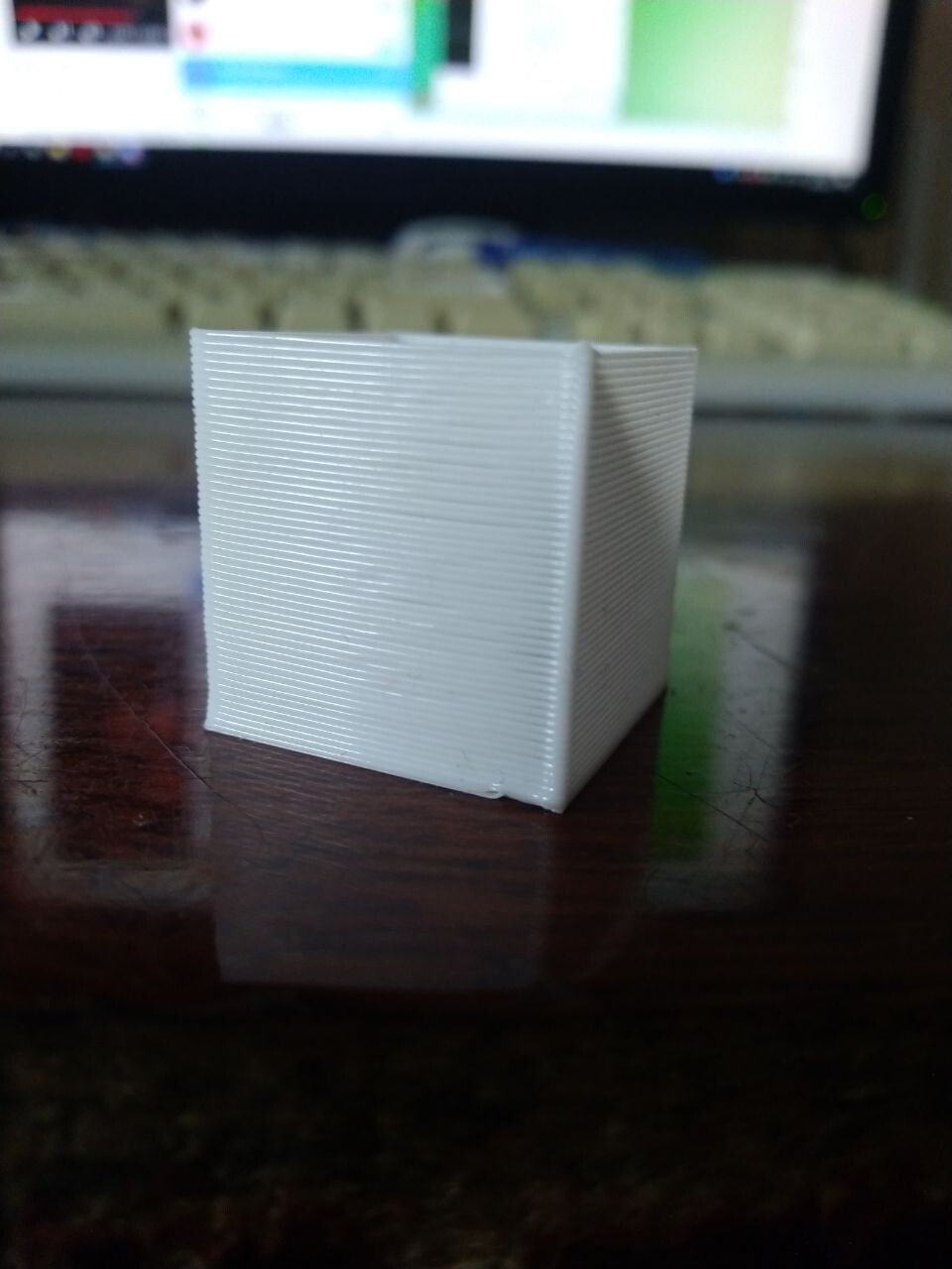

Парни всем привет. Помогите советом, а то я уже голову сломал. Преамбула - имею Kingroon КР3. Перевел его на директ путем замены головы целиком? на кингруновский кит на Titan Aero. Откалибровал шаги экструдера, вроде все норм. Печатаю тестовый кубик для тонкой калибровки потока - вылазит непонятный глюк: перед швом слои пластика становятся тонкими, вплоть до просветов между слоями, а сам шов выпирает. Остальные три стороны кубика идеальны. Всяко крутил ретракты и скорость, эффекта ноль. Если вы навалить потока, то просветы уменьшаются, но толщины стенок становятся 0.47 вместо искомых 0.4. На боудене такого не было. Не могу понять, какой параметр отвечает за этот эффект. Вообще в Куре, сразу после замены печатающей головы, первым делом уменьшил откат до 1,5 мм и уменьшил скорость отката до 25мм/с. И сразу получил этот подарок в виде недоэкструзии на одной грани куба (см. фото)
