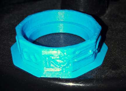

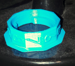

Доброго времени суток.
При печати странная проблема возникает.
С одной стороны деталь нормального качества, а с другой - ужас какой - то.От чего такое может возникать?
Печатаю на BiZon
Слайсер Slic3r
Печать ABS
Сопло 235 градусов
Стол 110 градусов
Периметры скорость 32
Сопло 0.4
Слой 0.2
Ретракт 6 скорость ретракта 60
Ускорения 400
Обдува нет
Заполнение 20%
Малые периметры скорость 40
Заполнение скорость 50
Ширине экструзии 0.4
Множитель экструзии 0.91
Толщина стенок 4
сначала печатает внешне периметры
От чего это может быть?
Почему с одной стороны, причем по диагонали...
