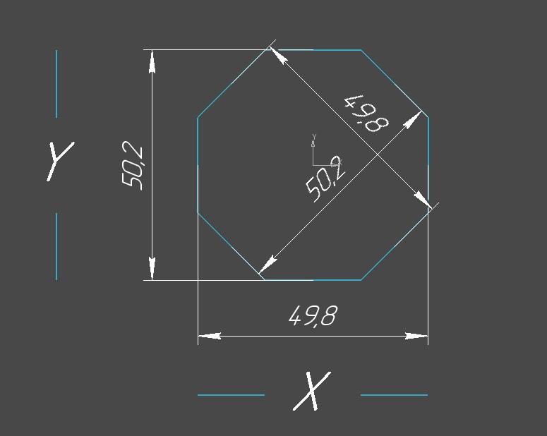

Проблема с H-BOT
Всем привет. Имею фанерный H-BOT, после очередного ТО появилась проблема, разница по X и Y.Печатаю тестовый 8 гранник и ни как не могу настроить, уже и движки менял местами и драйвера и балку X крутил и по часовой и против все равно разница и по XY и по диагонали.
