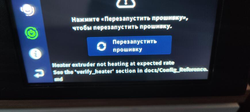

Проблема с Flyingbear S1
Помогите вылечить летающего медведя S1
Суть проблемы следующая
В процессе печати вышла ошибка "Heater extruder not heating at expected rate". После перезапуска прошивки ошибка повторилась. После выключения и повторного включения принтера, модель отпечаталась без проблем.

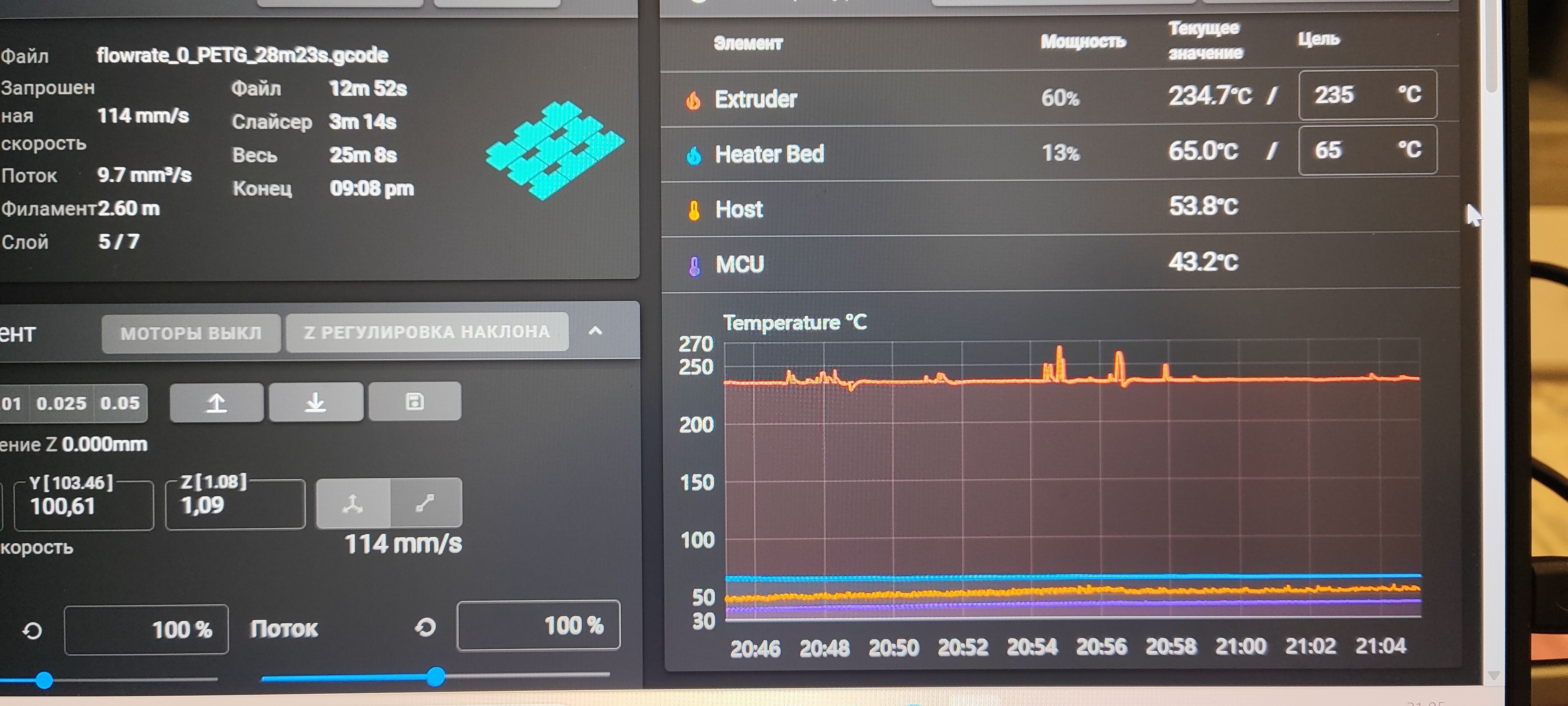

На следующий день запустил тест экструзии, спустя минуту от начала печати почувствовал запах пластика. Наложение пластика на стол проходило с дымком, но на экране показывало температуру 235. Для меня это показалось странным и я остановил печать и перезапустил прошивку, на это ушло примерно секунд 10. После перезапуска прошивки, температура на экране была 315 градусов.
Обновил прошивку. Во время печати температура экструдера скакала в диапазоне +30/-20 градусов.
