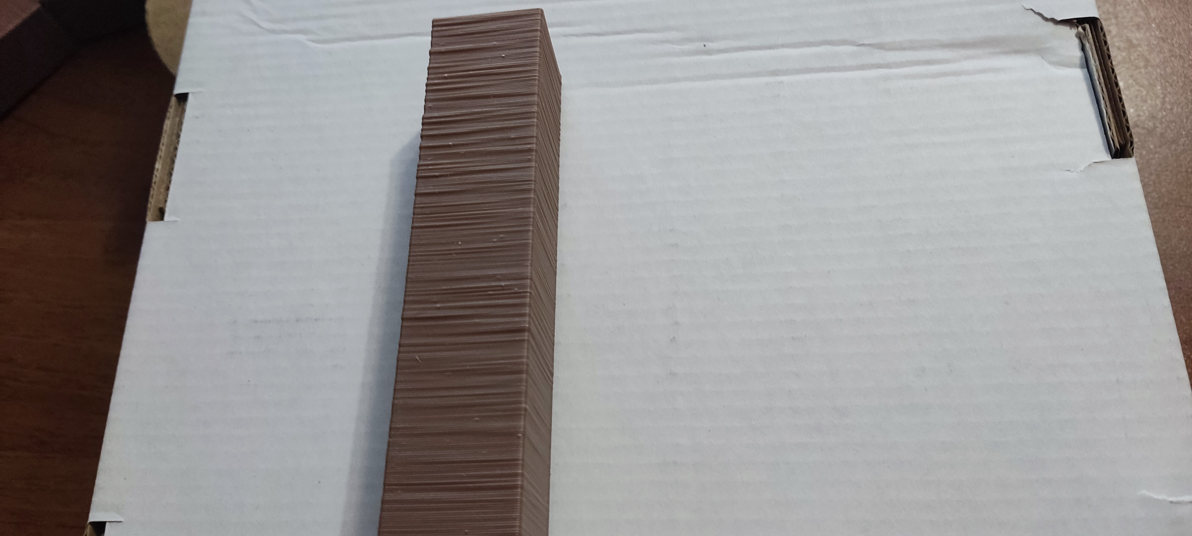

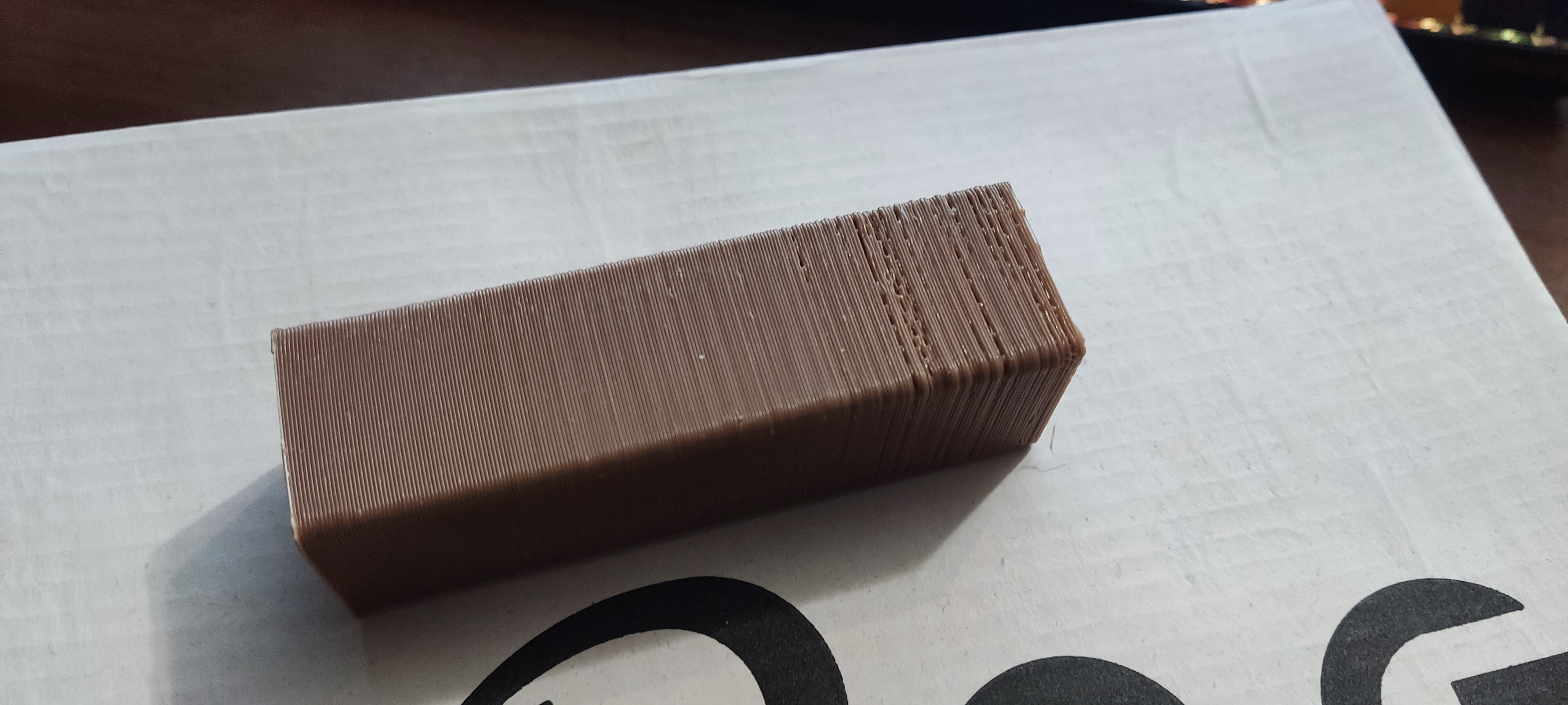

Суть проблемы в следующем - мне понадобилось напечатать несколько корпусов под аккумуляторные сборки, поставил пробную печать, получил расслоение модели (явная недоэкструзия) да конское время печати. Ладно, прочистим, а лучше поменяем сопло, решил я, и чтобы сэкономить время на печать, поставил сопла 0.8мм. Пластик abs. Поставил скорость печати 50, обдув 50, толщину слоя 0.4, скорость перемещения 150, температура сопла 240. По итогу пробной печати получил вот это:Проблема при печати пластиком abs на сопле 0.8 ммДо этого при аналогичных настройках, но на сопле 0.4 все было очень даже хорошо, тем же пластиком. печатал им месяца 3 назад. Получалось как-то так : Проблема при печати пластиком abs на сопле 0.8 мм

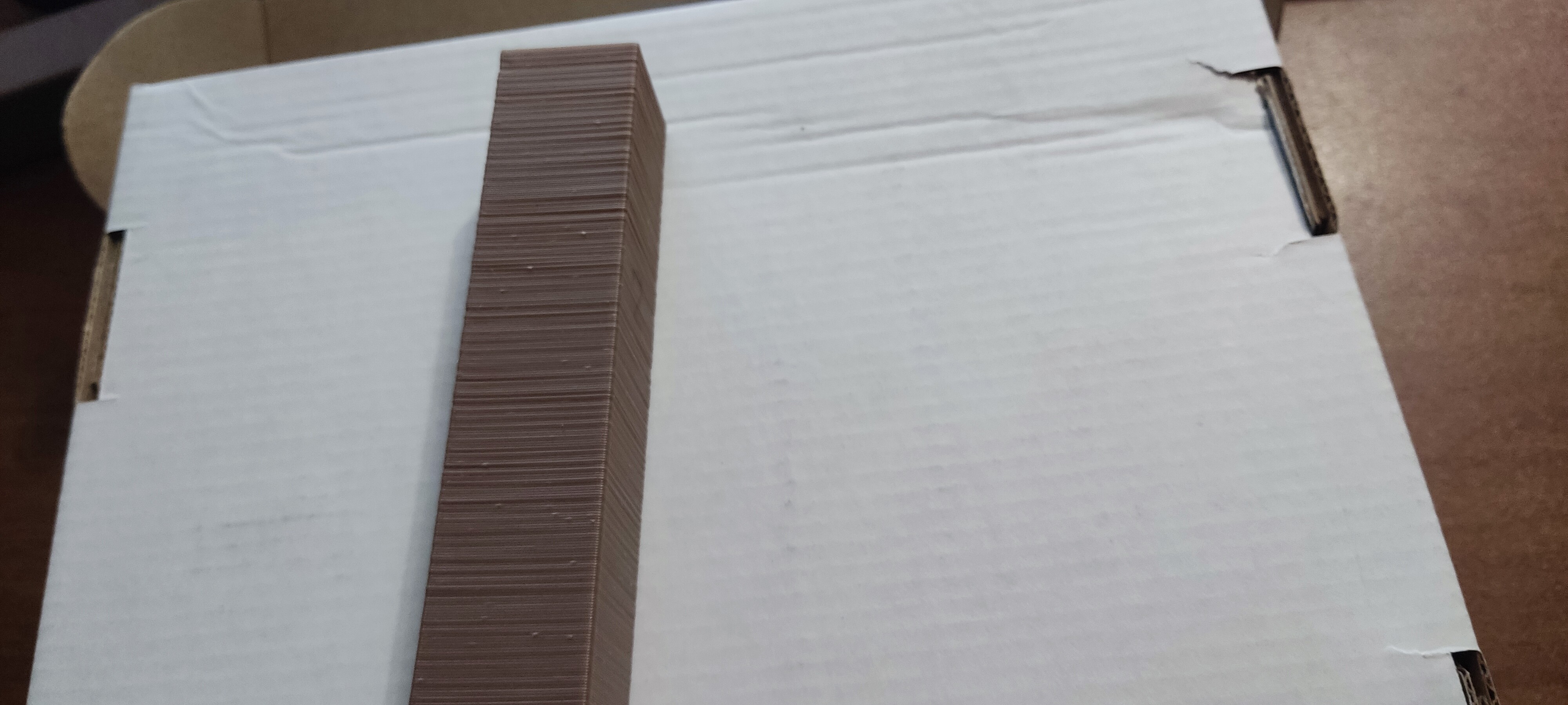

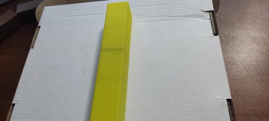

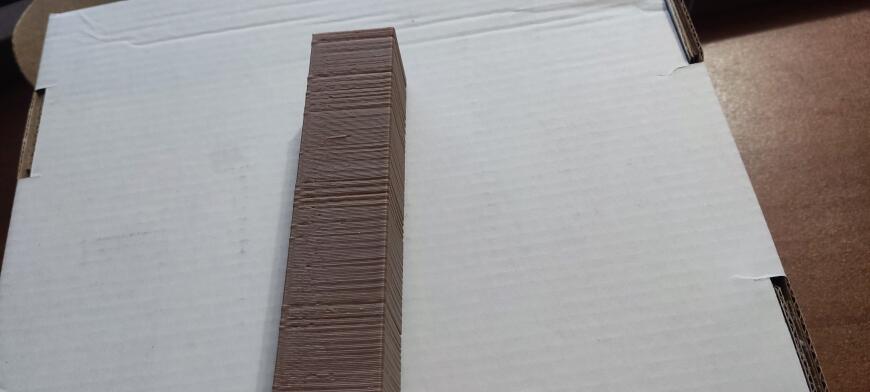

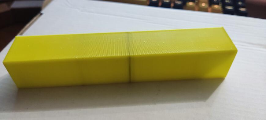

Засорилось сопло, да пластик отсырел, подумал я, и перебрал хотенд, прочистил и подкрутил подающий механизм ( стоковый боуден у меня стоит), просушил пластик в сушилке для овощей 3 часа, и получил вот это:Проблема при печати пластиком abs на сопле 0.8 ммТак, подумал я, ну пластик-то я не досушил конечно, но такие полосы - это уже явно что-то с кинематикой. Хотенд-то я перебрал и прочистил. Подтянул все ремни, перепроверил все гайки, почистил и смазал ось Z, оставил пластик сушиться на ночь, снизил скорость печати до 40, снизил обдув до 30%, температуру поднял до 260. Пришел после работы, еще пару часов посушил пластик, поставил на печать и получил вот это:Проблема при печати пластиком abs на сопле 0.8 ммТак, пузырей вроде немного меньше, и полосы уже не так западают и выпирают... Но проблема-то никак не решилась, по сути. Неужели что-то с платой стряслось, испугался я, но таки тут меня наконец догнала мысль, что неплохо было бы потестить печать с каким-нибудь другим пластиком, и все при тех же настройках, но со 100% обдувом и температурой печати в 240 градусов загрузил PETG. И вот результат:Проблема при печати пластиком abs на сопле 0.8 ммПроблема при печати пластиком abs на сопле 0.8 ммПрактически идеальная печать, не считая пузырей (может, тоже отсырел?), и черной полоски посередине, но причина полоски мне ясна - немного испачкал филамент в саже, когда остатки на катушку наращивал. Тем не менее, причина столь отвратительного поведения abs филамента все еще покрыта для меня мраком. Как я не игрался с настройками, все что у меня получилось, это вот это:Проблема при печати пластиком abs на сопле 0.8 ммПроблема при печати пластиком abs на сопле 0.8 ммНа форуме я встречал похожие проблемы, но решения так никто и не написал  (ну или я искал плохо), и особенно меня смущает тот факт, что раньше этот же пластик из этой же катушки печатался просто превосходно. На ender 3 pro в закрытом  кожухе. Очень прошу помочь разобраться, в дебри настроек прошивки не лазил, ибо судя по результату PETG, все железо, драйвера и код отрабатывают должным образом.
