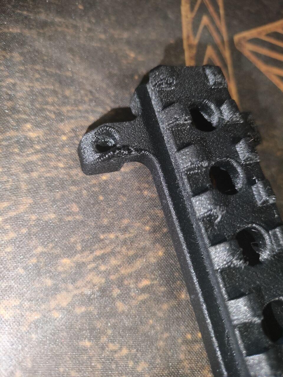

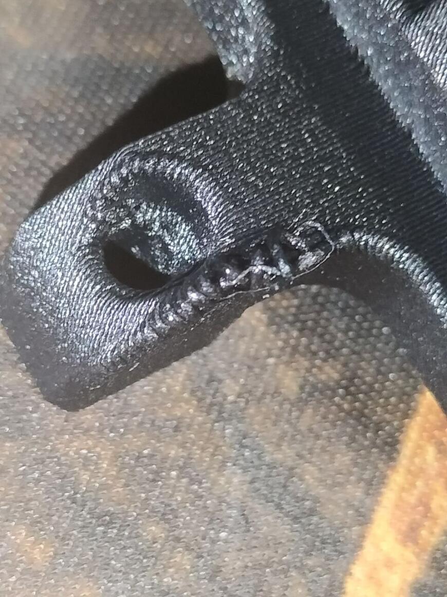

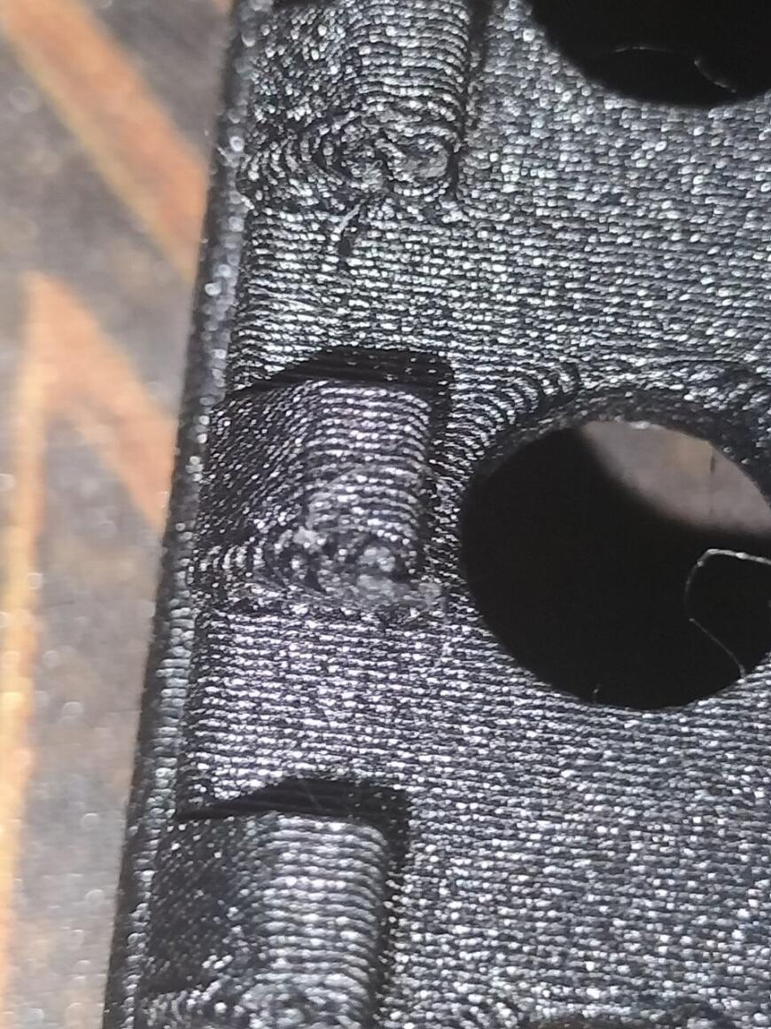

Проблема при печати PETG-CF
Пожалуйста помогите. У меня возникла проблема с печатью petg-cf от eryone, это мой первый petg-cf в принципе, до этого подобные проблемы решал изменением настроек, калибровками в orca. В этот раз это лишь немного улучшило ситуацию. Сама проблема на фотках, даже не знаю как правильно это описать, ибо это происходит только в угловых/наклонных местах где обычно стоят поддержки, но и в местах без поддержек такое тоже происходитДелал перенастройку температуры, коэф. потока, pressure advance и т.д. по встроенным в орку тестам, вероятно какой то параметр сильно выше или ниже должного уровня, но я не могу определить это по тестам.
Далее идут настройки текущие и те, что были раньше, после первой настройки, когда проблема была еще хуже.Печатаю на таких настройкахСопло:0.6Слой: 0.18(на 0.3 проблема повторяется в точности)Температура: 270-265, ранее стояла 250-245, но результат был хужеКоэф. потока: 0.864, ранее был 0.95, но поддержки, вероятно, из-за пере экструзии отрывались и филамент попадал с одной модельки на другую.Pressure Advance: 0.04Объемный расход: 10 мм3/cОбдув: мин скорость 10%, время слоя 30с ; макс 35%, время слоя 8сОткаты: Длина 0.8, подъем Z 0.4. (паутинка есть, но думаю, что лучше так, чем 1.5 длина и подъем 0.8)
