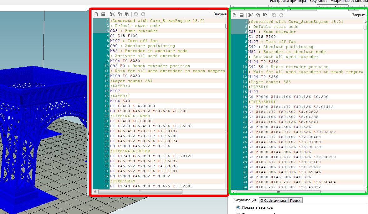

Проблема при генерации G-Coda
Генерирую код в Repetier-Host 1.6 (в версии 1.5.2 проблема такая же) через CuraEngin. При внесении изменения в настройки (высота первого слоя с 0.300 на 0.100) код совершенно меняется и выходит какая-то катавасия. Я не могу понять в чем причина. В добавленном изображении Хороший код - Зеленый, Плохой код- КрасныйИ второй вопрос. При выполнении 16й строки из 'зеленого' кода. Экструдер не опускается на заданную высоту (Z0.300) а продолжает печатать на высоте Z15. Приходиться дописывать еще одну строчку (между 15й и 16й) G0 Z0.300. Но чувствую что это что-то нездоровое.
