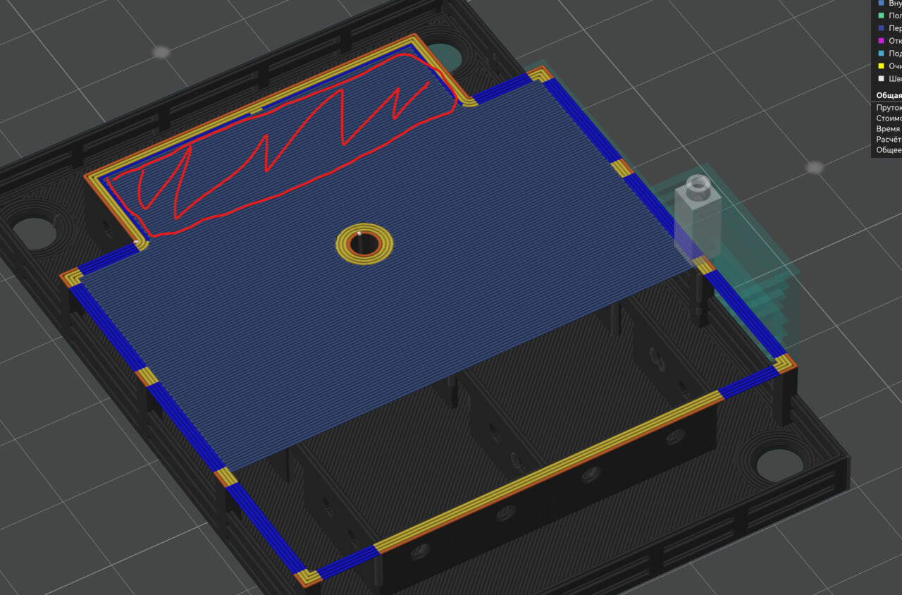

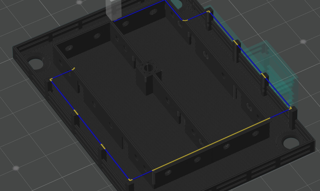

Столкнулся с проблемой печати нависаний, они печатаются в неправильном порядке. Вначале печатается само нависание и только после прилегающий к нему внутренний периметр. Я всегда думал, что должно быть наоборот, что бы вначале напечатался периметр внутренний и уже после нависание, что бы оно прилипло к периметру. А плучается, что нависание печатается в воздухе и мосты в итоге так же падают.

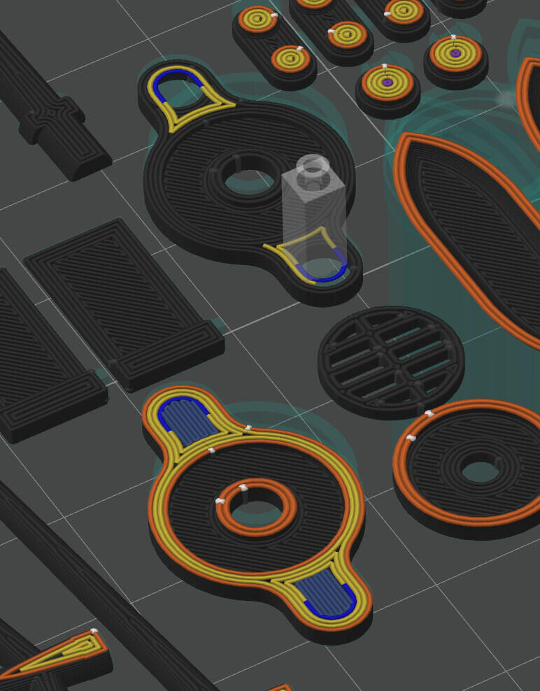

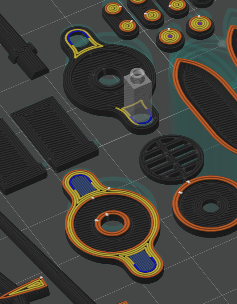

Или вот к примеру вторая деталь, тут так же. В итоге указаные мосты просто падают вниз :(

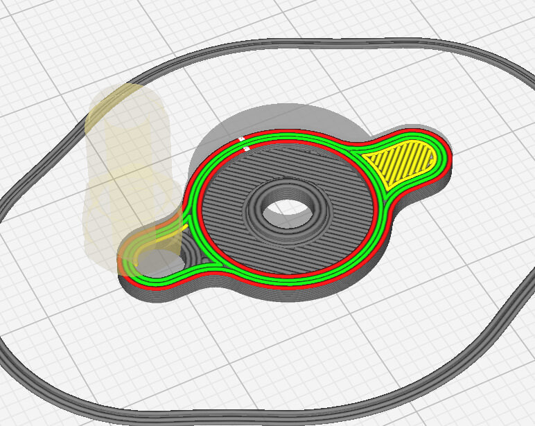

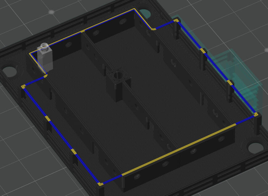

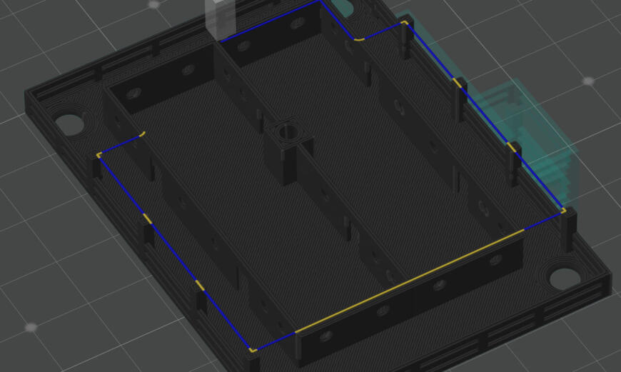

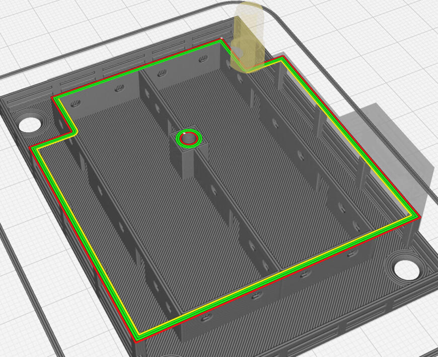

Проверил в эти делати в Куре 5.6, там порядок правильный:
Можно ли как-то орку использовать такой же порядок как в куре, что бы нависания печатались после внутренних периметров к которым они примыкают?
