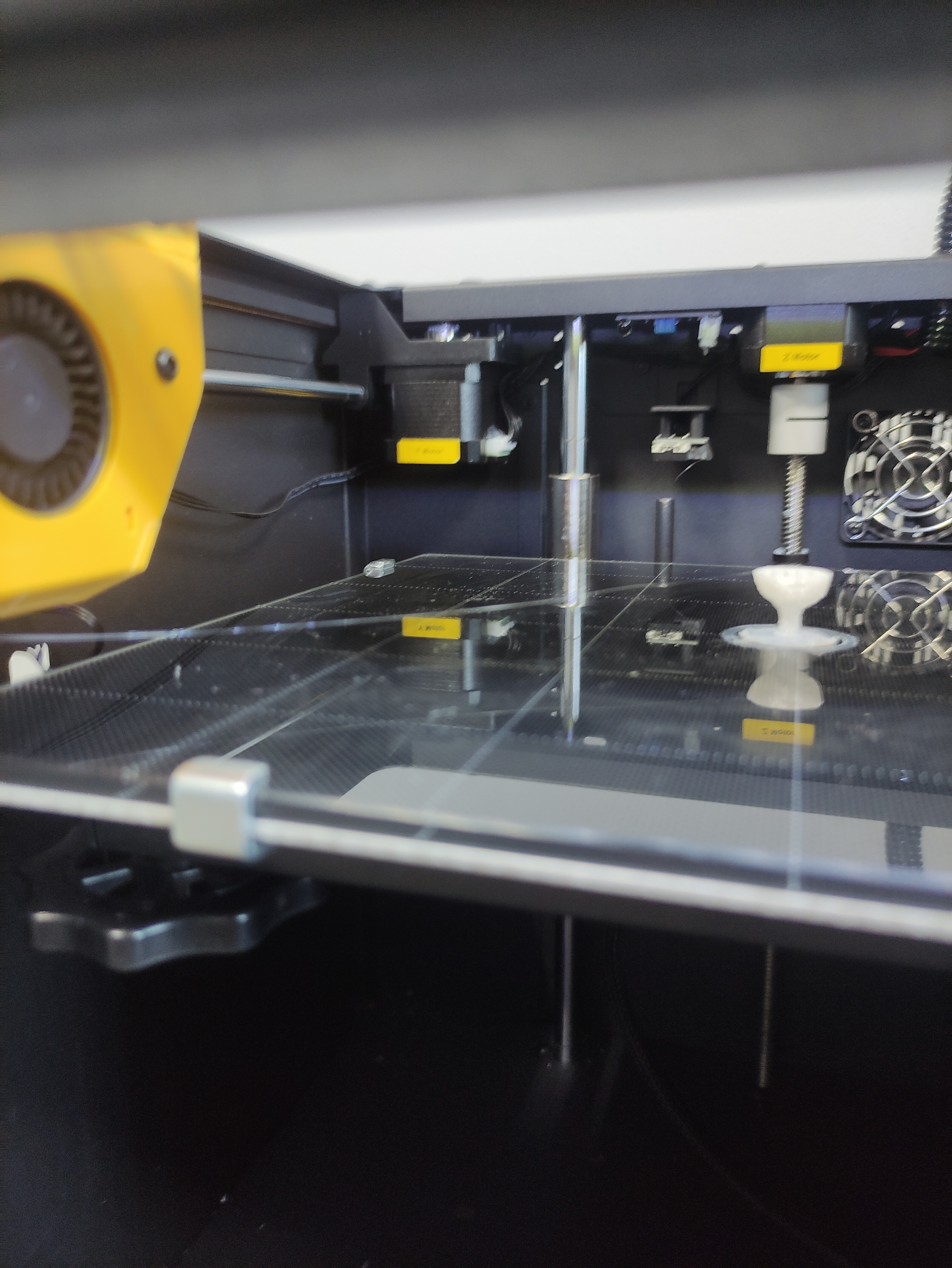

Добрый день, подскажите пожалуйста. В общем с принтерами до сегодняшнего дня не сталкивался, купили на работу этот проклятый принтер и естественно начал изучать cura и всё настройки. Выполнил всё по мануалу:калибровку стола и т.д. На пластике который был в комплекте отпечатал более менее приемлемо. Купили другой пластик pla от фд пласт. И тут понеслось: первые две модели напечатал приемлемо на том же профиле на котором печатал на первом пластике. Далее сменил модель в куре и начал печать другой модели, на тех же настройках, принтер начал тянуть за собой сопли и пластик начал собираться на сопле, отменил печать, поставил первую модель которая отпечаталась нормально, не помогло, тоже самое и какой-то неравномерный поток, где-то выдавливает капли и тянет нити от перехода с одной детали на другую. Менял всё и ретракт и поток и температуру сопла, не помогло. Стол ультра база и не требует никаких клеевых основ, тем более стол грею от 40 до 60 . Думал проблема в прошивке, обновил прошивку, после этого на тех же настройках отпечатало нормально этим же пластиком а через пару печатей опять начало собирать пластик на сопле. И никакие настройки не влияют, заметил, что немного сбиваются зазоры, хотя стол калибрую через каждые 2 -3 печати.
