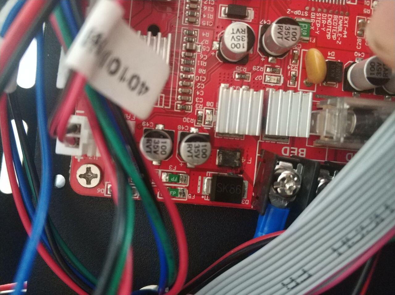

Здравствуйте знатоки. При нагреве экструдера возникает ошибка "Heating failed PRINTER HALTED Please reset", при нагревании стола все ок. Пробовал менять термистор и нагреватель, не помогло. Первый раз при замене нагревателя поменял 24v на 12v ошибочно, он проработал полдня и вилетела та же ошибка. При изменении на новый 24v нагреватель ошибка не исчезает. На плате имеется подплавленый элемент F4 (на фото), что ето за компонент, может быть в нем проблема или что-то другое?
Плата Anet3D v1.7
Принтер Anet A8 plus
