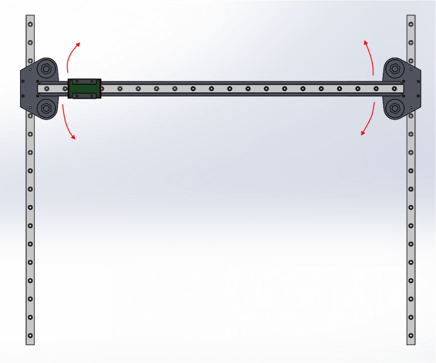

Проблемы с H-BOT, люфт в каретках MGN12H

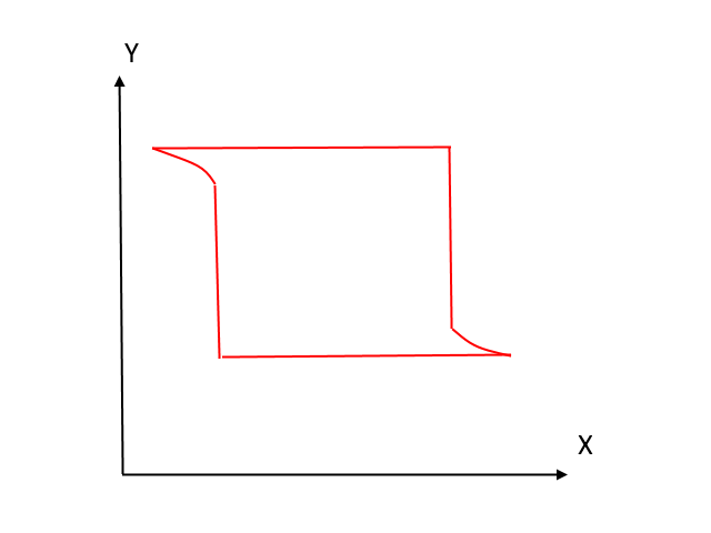

Собираю 3D принтер по своему собственному проекту с кинематикой H-BOT. В качестве направляющих x и y использую рельсы с каретками MGN12H. При сборке обнаружился небольшой люфт у кареток оси y. Когда получал рельсы не обратил особого внимания, люфт показался мне совсем ничтожным. Но поскольку длина рельсы оси x 500мм, то этот люфт привел к значительным искажениям при печати. В результате калибровочный кубик напечатался с искажениями на углах (показан вид сверху).
Планирую закупиться шариками 3/32' и перебрать каретки. Если люфт не уйдет, то попробую поставить каретку на рельсы и слегка прижать тисками. Кто что посоветует?
