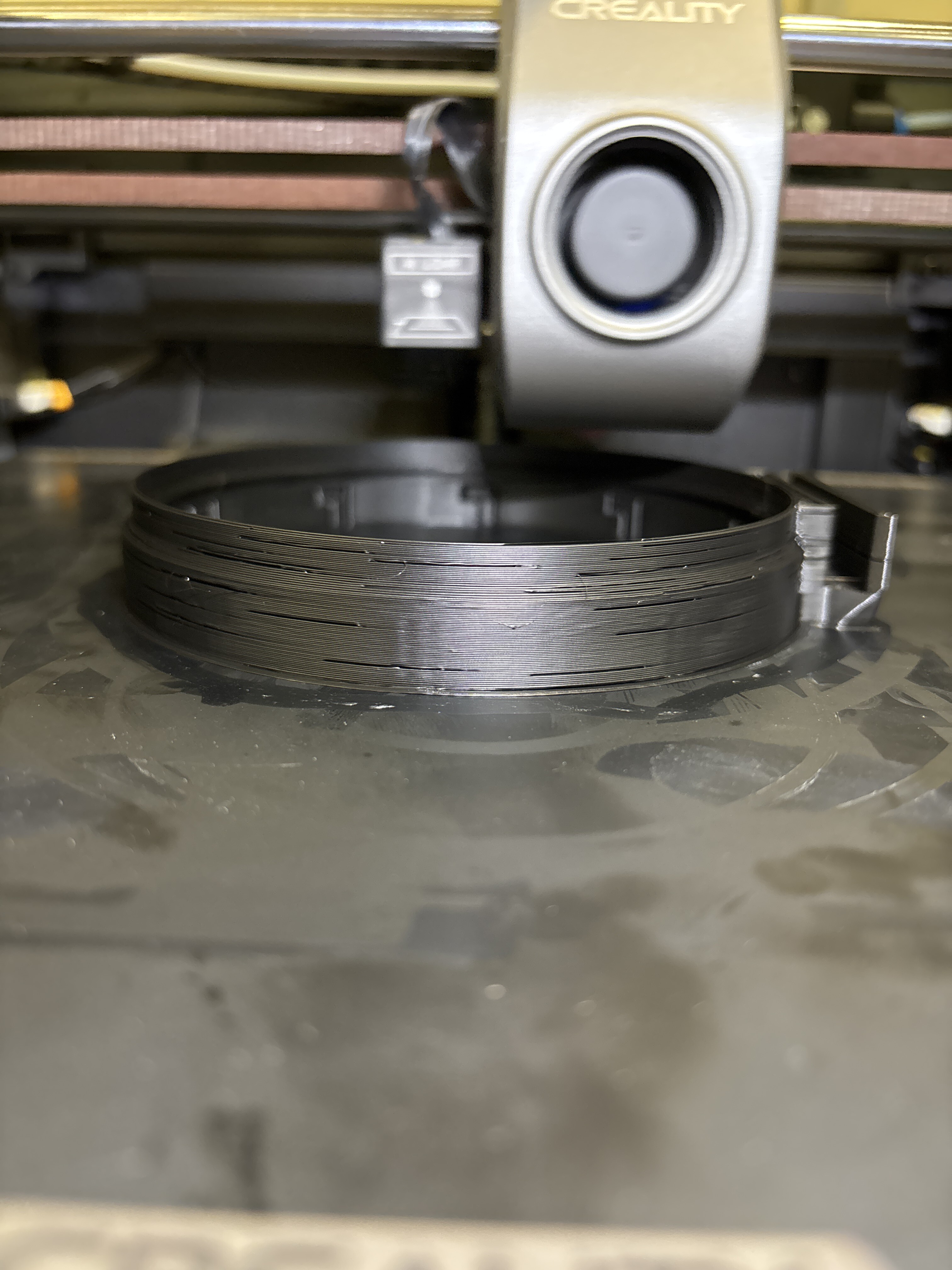

Помогите пожалуйста с проблемой пробелов при печати, есть принтеры k1max, на одних печать идёт хорошо, на других с пробелами, хотя принтера новые, что может быть не так? Может у кого было такое?
Уже почистил сопло и шестеренки, немного помогло что начал заправлять напрямую пластик, а не через трубку
