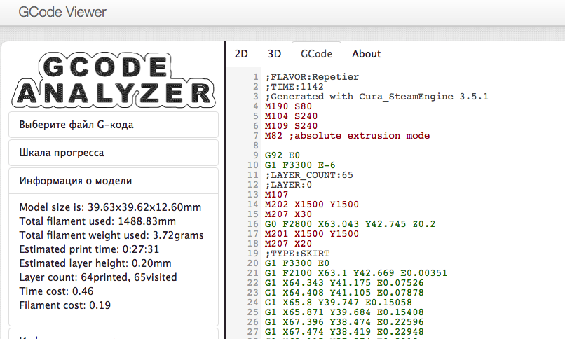

Прошу помощи у специалистов по G-коду, который формирует Cura.
Откуда этот ретракт в 10 строке? Из-за него печать, естественно, начинается не сразу.
Стартовый код в настройках принтера для надежности удалил полностью.
