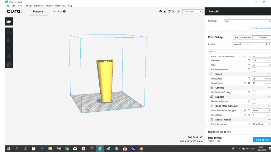

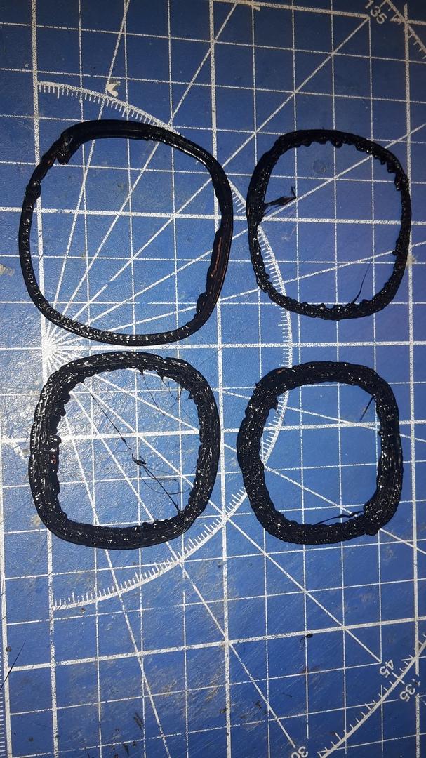

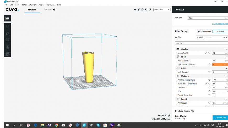

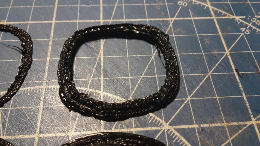

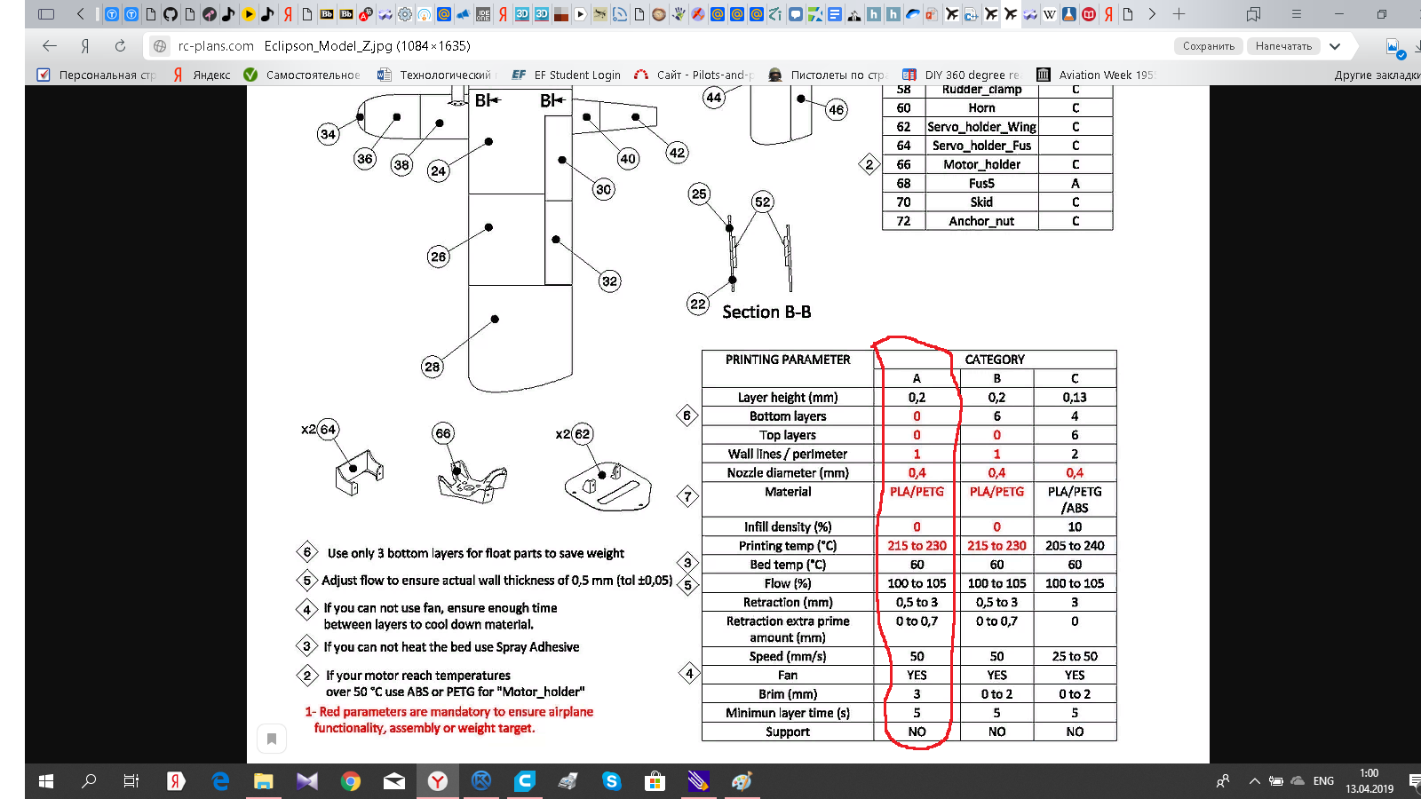

Здравствуйте, попытался напечатать авиамодель по заданным у издателя настройкам, но что - то пошло не так и принтер
начал печатать слои с дикими буграми, а потом на них подскакивать и всё на смарку, проблема точно не в покрытии и не в калибровке высоты стола, т.к. тут же был напечатан пробник (и), который оказался хорошим. Снова печатаю уже с другими настройками - всё то же самое. Используется китайский pla befon. Подскажите пожалуйста в ем может крыться проблема?
Так выглядят настройки Так выглядит дефект Так выглядят предписания (компания, которая эту модель сделала на официальной странице рекомендовала для неёё именно Anet A8)

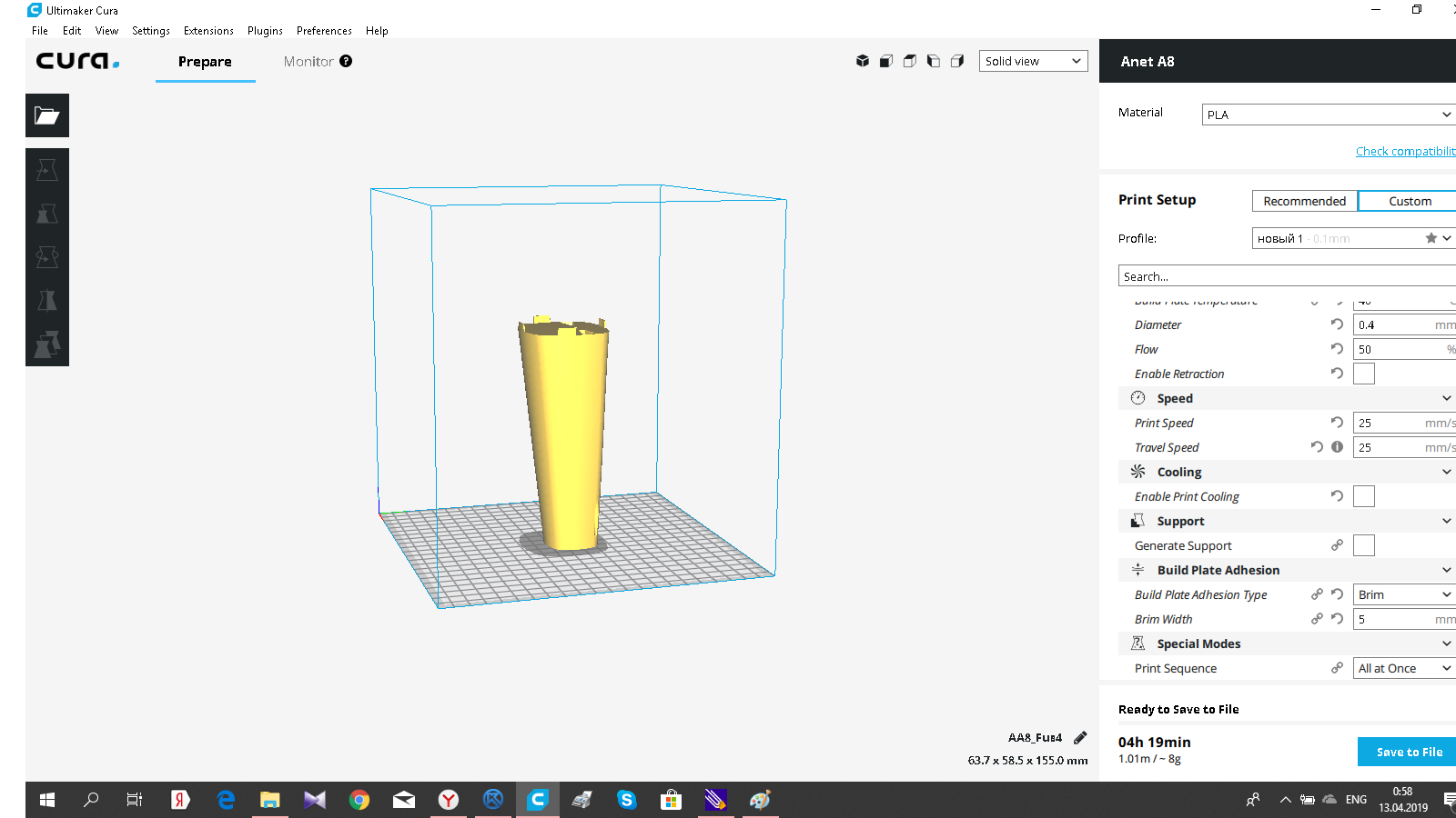

Спасибо.
