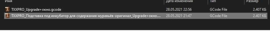

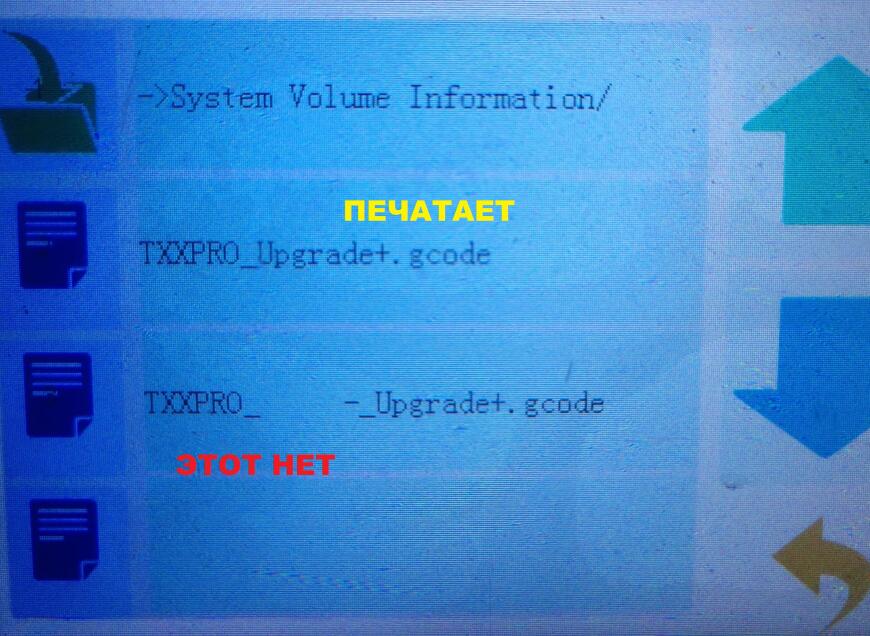

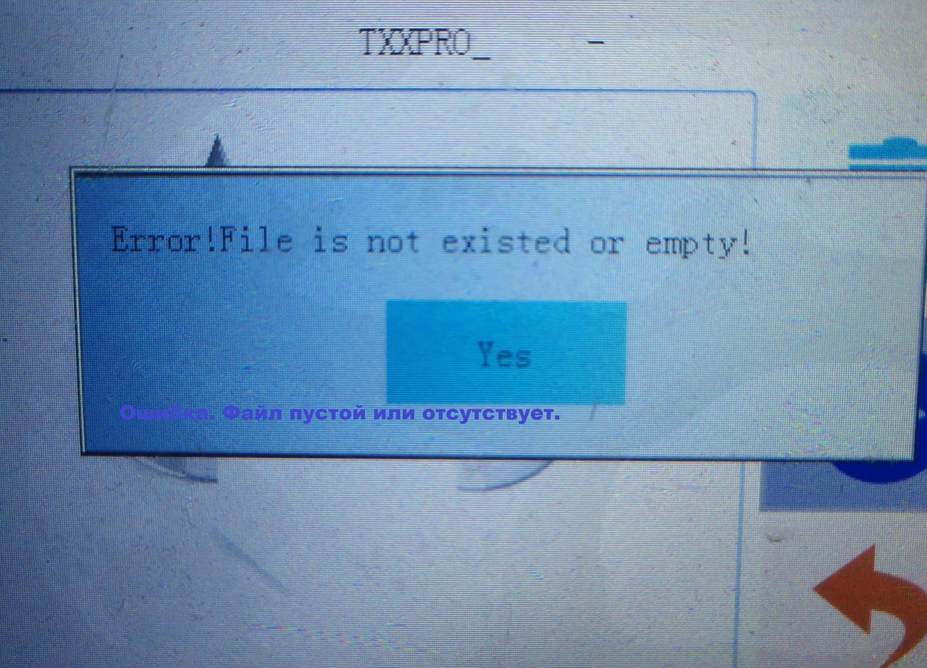

Занимаюсь 3D с нуля чуть больше пол года. Всё ещё не знаю, да и возраст за 60. Но! Столкнулся с проблемой: принтер отказывается печатать Gкод. Проблему нашёл и решил. пишу, может кому пригодится. Предыстория : на thingiverse.com был взят stl файл, пропущен через CURA и распечатан Gкод. Ну а дальше мне захотелось немного изменить модель. Сделал. Опять через CURA в Gкод и.. тут STOP. Принтер пишет: "Ошибка! Файл пустой или не существует". Что я не делал-один результат. Не помогли и другие слайсеры. Решение вопроса: при изменении модели и перезаписи , в имя файла были внесены русские слова. Даже на мониторе принтера , имя файла отображалось как-то неправильно пусто. Вот и всё. Может кому-то эта инфа пригодится, а может она уже где-то есть да я её пропустил.
Файл Gкод один и тот же, только из имени убраны слова на русском
