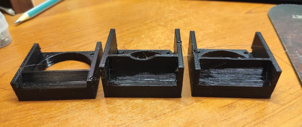

При печати останавливается печать и мать ресетится.
На фото стоп печати примерно на одной высоте, по порядку, сначала первая. Печатаю через Октопринт. Изменил модель в слайсере, появилась вторая печать с ошибкой. Убрал Окту, поставил печать через SD карту. Третья с проблемой. При печати третьей модели достал эндоскоп и посмотрел под принтером, вентилятор платы работает, а вот у блока питания нет. Но он Mean well 350wt 24v, вроде вентилятор сам должен включаться, но точно не знаю. Но мог и сам что-то испортить- у него вент 12в и прилично шумел, я заменил его на 24в, может поэтому и не запускается? Или что-то в другом проблема?
