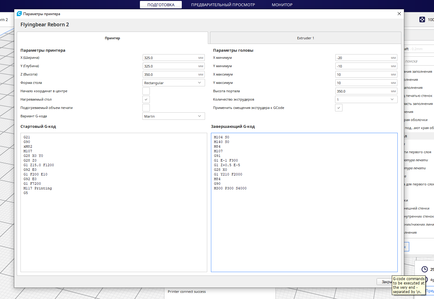

При каждой новой печати поднимается ось Z
Короче говоря откалибровал стол, все ок. Начинаю печатать, поправляю Z offset до идеальной печати +-0,1мм. Напечатал деталь, следом кидаю в куре следующую печать, и теперь мне необходимо регулировать Z offset на -1,15 примерно, и так каждую новую печать ось Z уходит на эти -1,15, в итоге офсет доходит до -4, -5, -6.... и в один момент принтер забывает про этот офсет и поднимается на 0 и сопло со скрежетом по стеклу... Уже скол на углу есть из за этих приколов!! Господа, ну где может быть зарыта проблема? Может Gcode стартовый неправильный какой то? Брал из мануала на ютубе его. Помогите!!

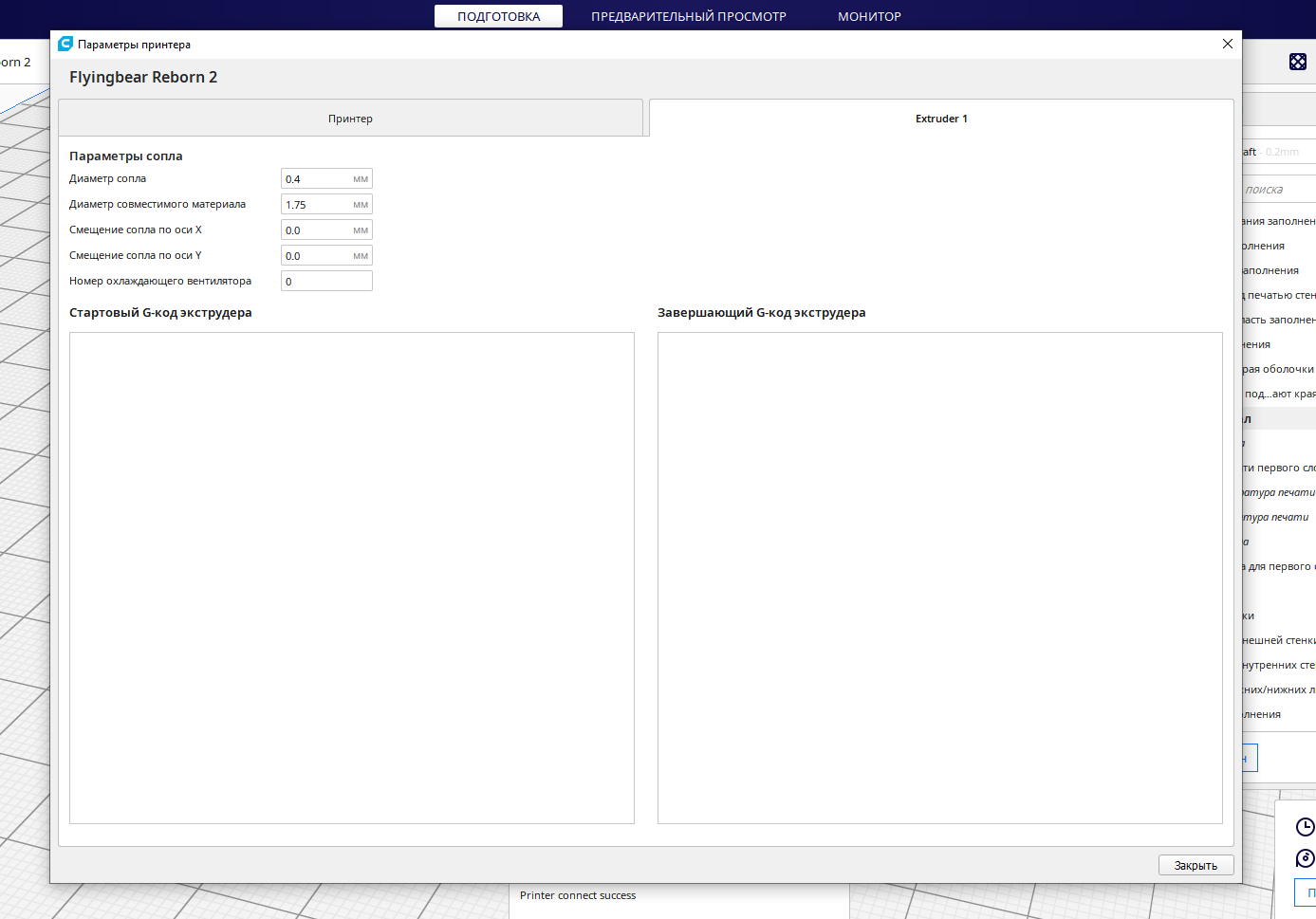

Может надо где то в самих настройках печати копаться? Скину все скрины, лиж бы это помогло найти проблему!
