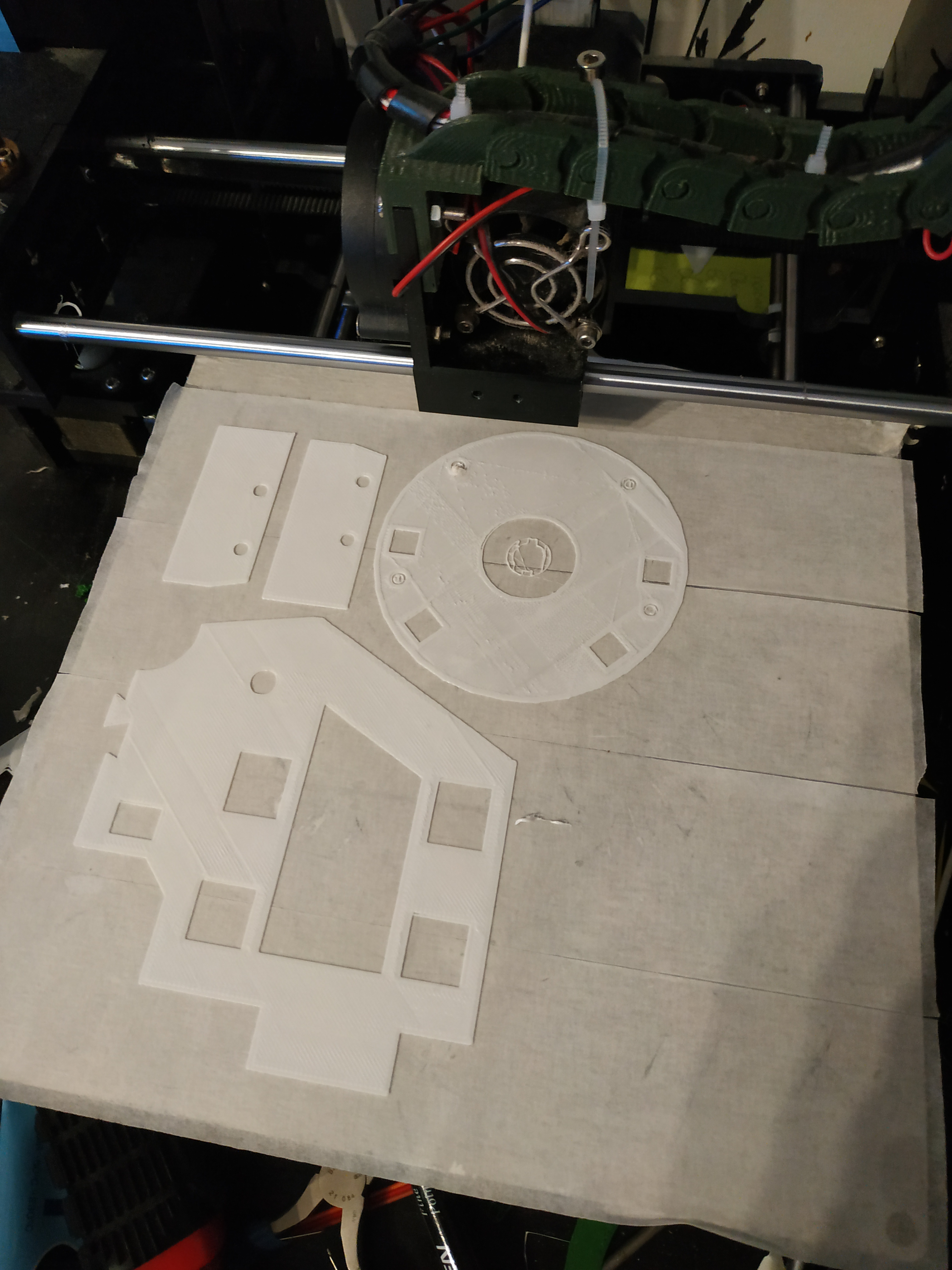

Прекращается экструзия.
Симптомы.
Принтер anet a6. Прекрасно распечатал километров 6 филамета. Печатаю PLA. Но неделю назад заметил что на правой 1/3 стола экструзиия прекращается. Как правило это случается на первом слое при заполнении детали. Т. Е. Стенки он напечатал нормально а заполнение не смог. Если деталь располагать на левой 2/3 стола то печатает отлично. Причем необязательно это случается на первом слое. Ниже сегодняшнее фото. На круглой детали экструзиия прекратилась на втором слое. Первый напечатал отлично. Я потрогал пруток. Он двигается постоя его вверх-вниз причем щелчком как от пропуска шагов нет. Радиатор экструдера не горячий. Попробовал помять кабель канал. В надежде найти где переломился провод. Но тоже нет. Экструдер четко работает вверх-вниз. Сопло не засорено. Остановил печать. Удалил из файла правую деталь, запустил печать. Пока печатает.
Вот не знаю на что и думать.
Это точно не утыкание В стол. Вроде не перегрев экструдера. Вроде не 'плохой контакт'.
Ах да. Нарезаю курой. Последняя версия.
