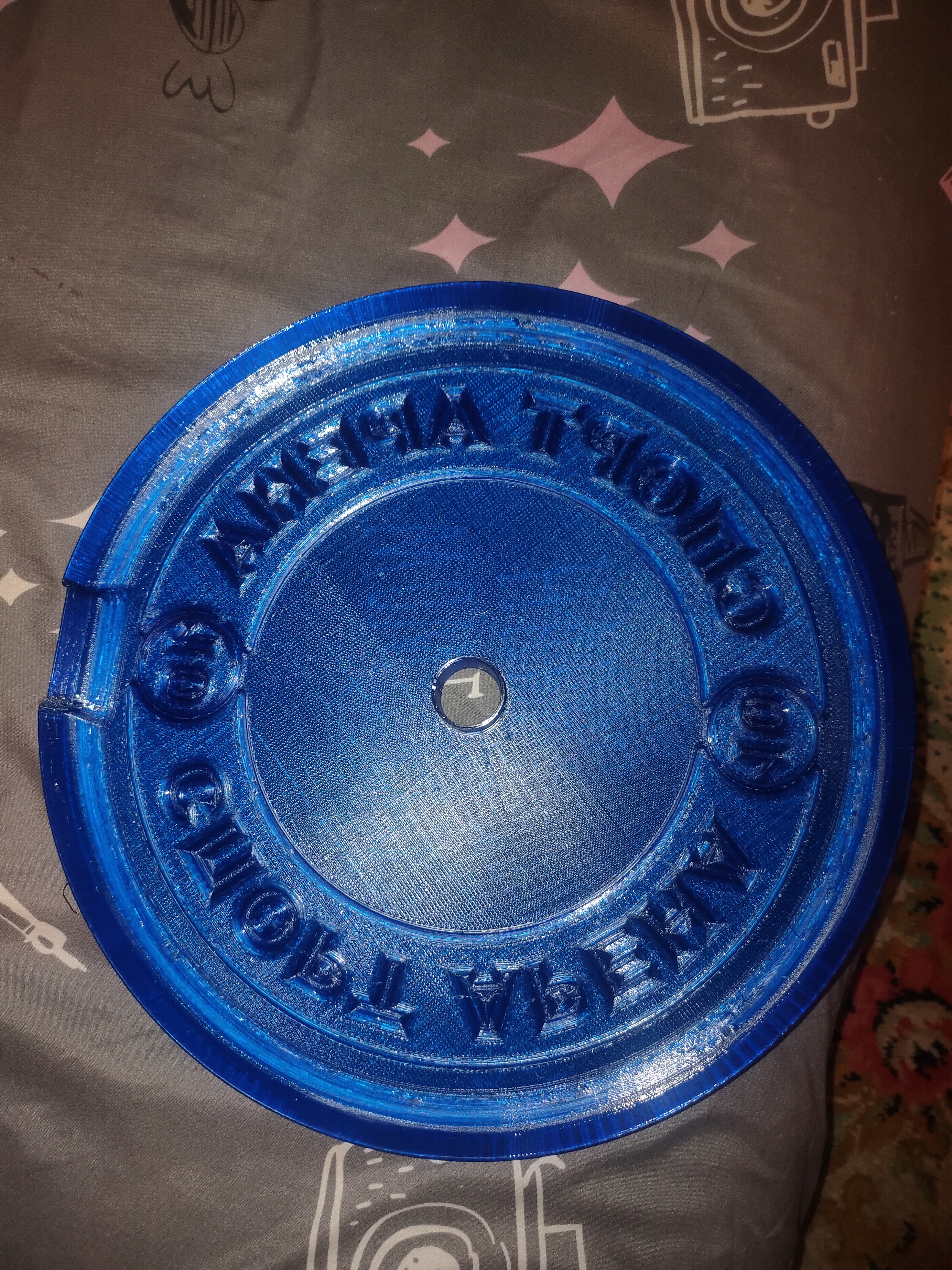

Печатаю круг диаметром 350 мм. Когда сопло ближе к диаметру 350 мм - есть потрескивание в области сопла. Когда ближе к центру - потрескивания нету. Скорее всего проблема в большей скорости печати на большом диаметре - сопло охлаждается и температура расплавленного пластика меньше, из-за этого потрескивания. Плюс на меньшем диаметре есть буквы, при печати которых меньше скорость. Уменьшил скорость печати - проблема ушла. Но хотелось бы печатать на большей скорости. Рекомендованная скорость печати для принтера - 300 мм/с. На 200 мм/с проблема есть. На 100 мм/с проблемы нету. Печатаю PLA на температуре 230. Макс. рекомендованная вроди 220. Пластик новый только с коробки. Как справится с проблемой потрескивания при печати на большом диаметре круга?
