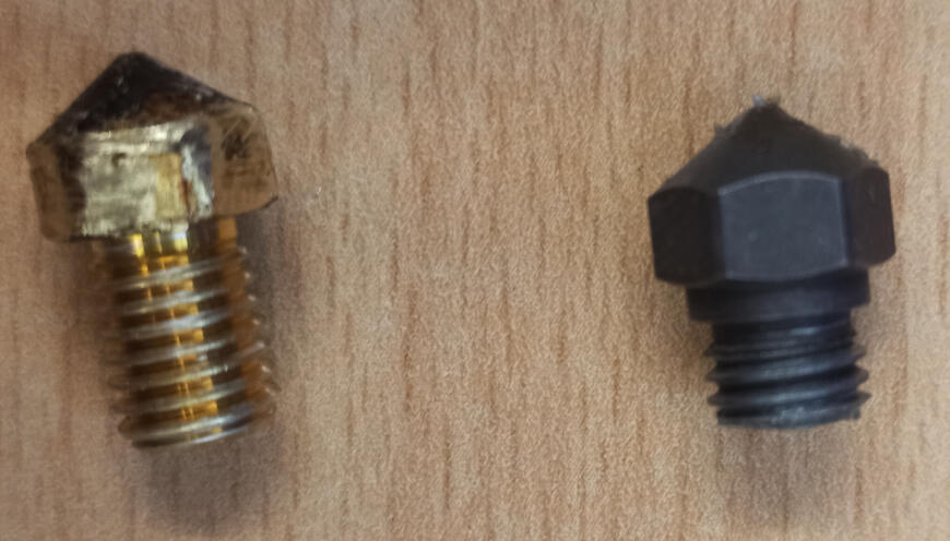

Проблема в том что оригинальное сопло оказалось длиннее на 2.5мм и соответственно отверстия в нагревательном блоке ориентированы на это же, т.е. собирая с новым хотэндом, сопло, вкрученное с одной стороны в нагревательный блок не касается металлической вставки с другой (забегая вперед скажу что сейчас я собрал конструкцию с оригинальным латунным сопло с одной стороны но новым цельнометаллическим хотэндом с другой - все работает, но мне нужно стальное).
Посоветуйте решение, flashforge очивидно намеренно повредили нагреватель, чтобы нельзя было менять сопла.Слева оригинальное - 16.1мм, справа стандартное MK10 сопло размер 13,1мм

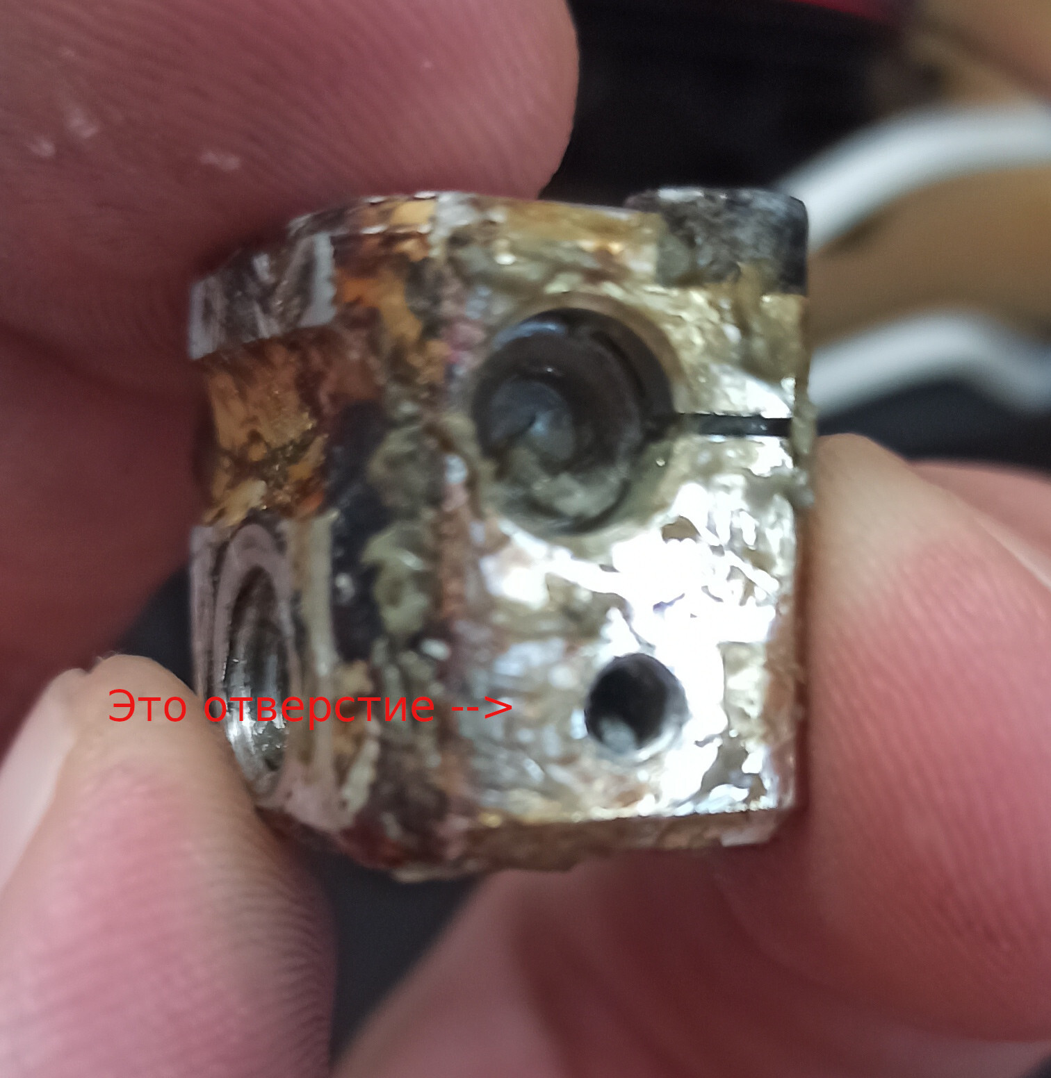

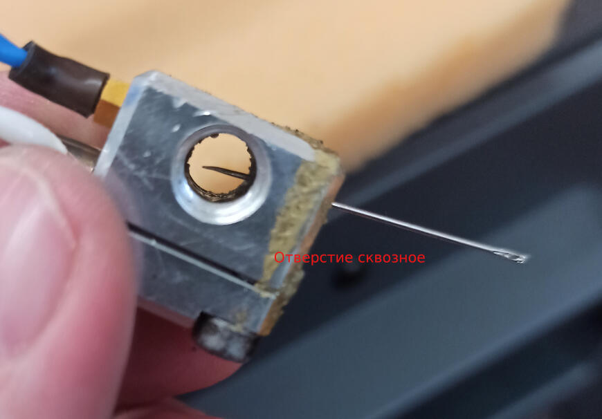

Наверное это не было бы проблемой, хотя теоретически это создавало бы некоторое сопротивление потоку, но беда подкралась незаметно. В нагревательном блоке flashforge добавили сквозное отверстие ровно в этом месте, где лишние 2.5мм, с оригинальным соплом это отверстие скрыто резьбой, а со сменным - пластик широким потоком вытекает наружу.

Отсюда вопрос, где можно найти замену этому нагревательному блоку, чтобы не было такого сюрприза с дыркой и чтобы подходил под стандартный MK10. Как вариант, как можно соорудить переходник под M6 нагревательный блок, так как MK10 стальная трубка с M6 не продается, нужно искать токаря, способного это выточить и не запросить космическую сумму за работу.
На текущий момент я либо останусь с оригинальным сопло и/или поищу метчик подходящего размера и наглухо вкручу в него болтик, он заткнет течь, пока ищу нагревательный блок на замену.
