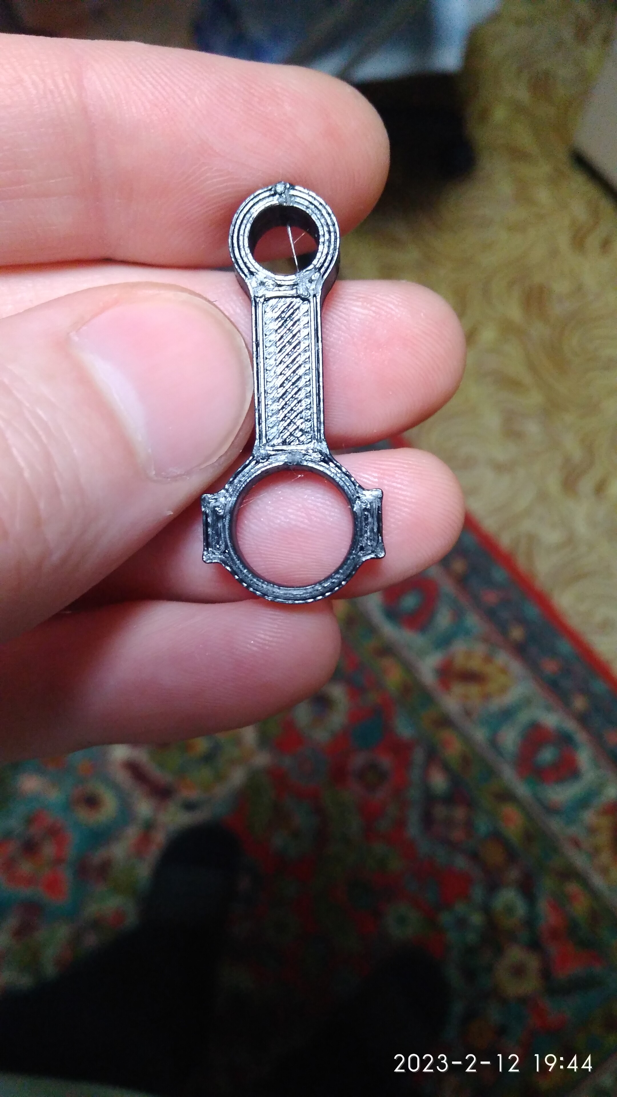

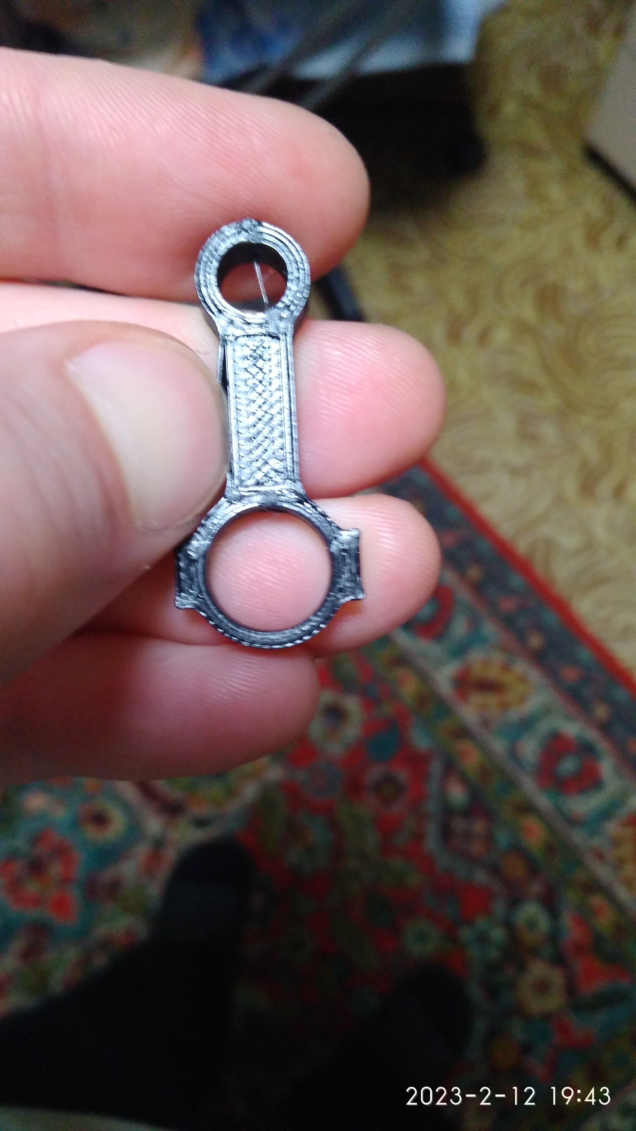

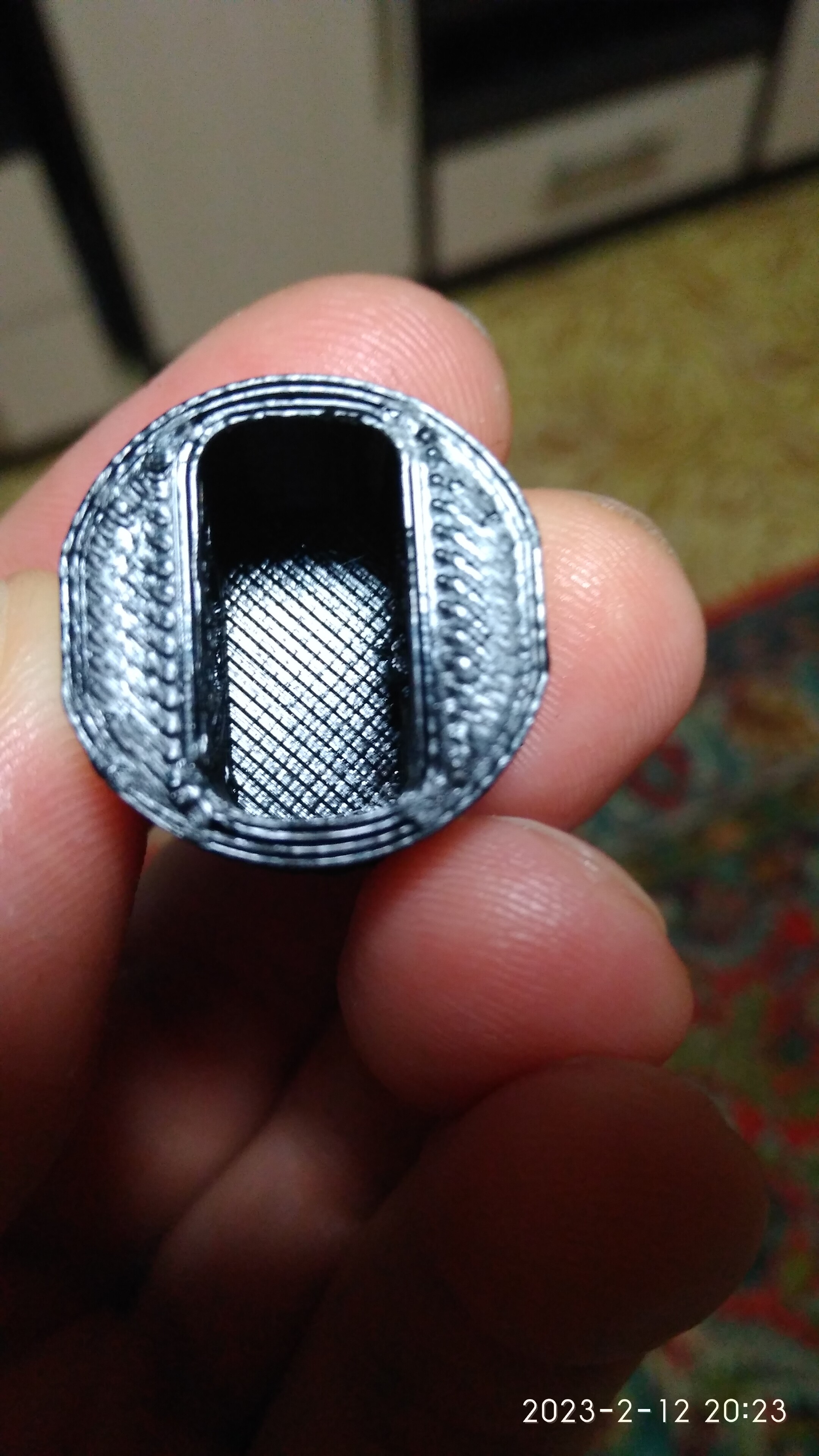

Здравствуйте.
Имеется Ender 3 сток,плата Creality 4.2.2, боуден,родные драйвера стояли А4988 решил заменить на TMC 2209 т.к.шум надоел и хотел попробывать LA.Перепаяли мне драйвера всё работает удивила тишина.Напряжение выставлял по программе от Соркина.Е-1,1 поставил 1,38 ; Y-0.45 поставил 0,56 ; X-0,89 поставил 1,11. на оси Z оставил А4988. UART не включен т.к. не знаю какие параметры для моей платы.В прошивке указал драйверы TMC 2209 Standalone
И все бы хорошо но периметры не "склеивются" на 4988 такого не замечал. Игрался и с температурой и с потоком разници нет и от LA тоже.Печатую на скорости 40м/c.
Может кто знает где копать?
