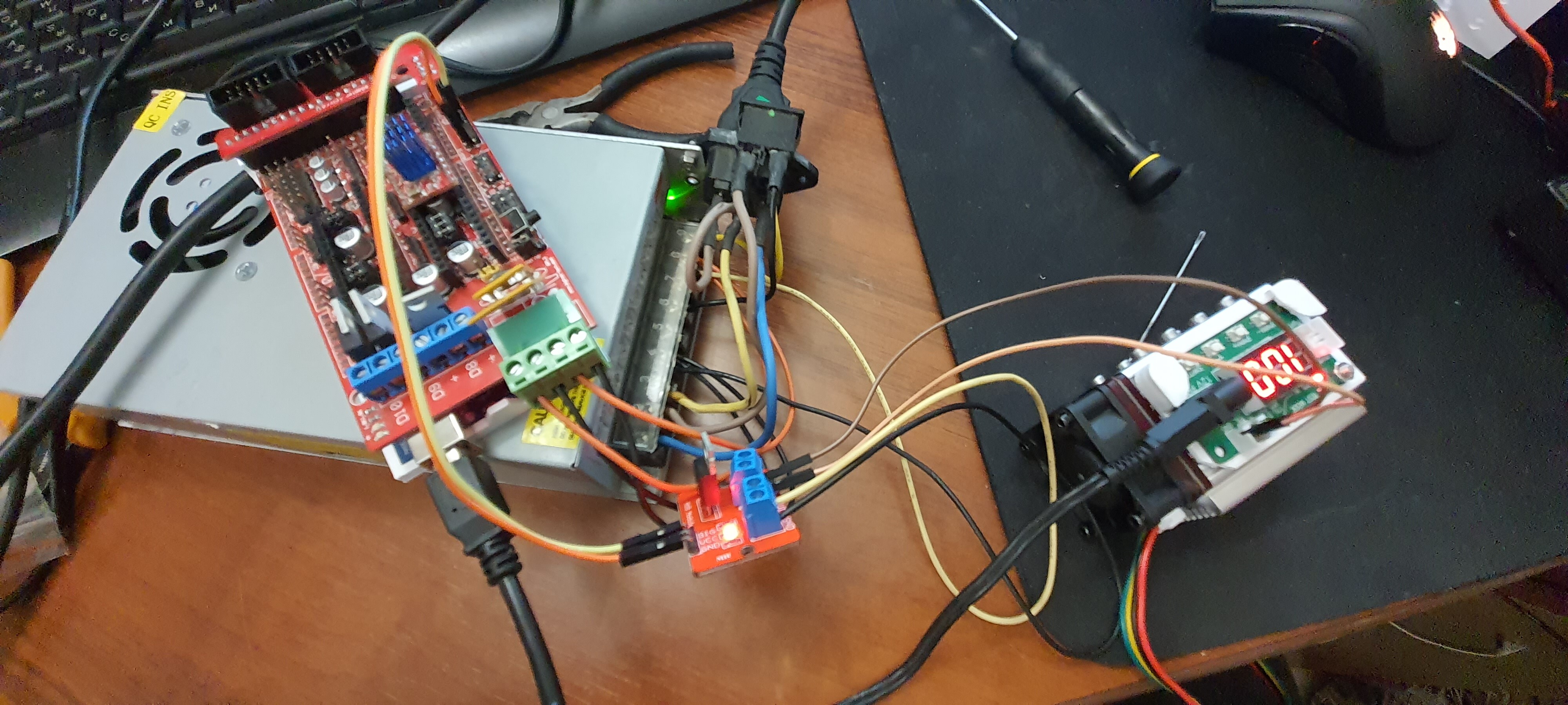

Всем добрый день.
Прошу сообщество помочь советом по управлению одновременно и кулером  экструдера, и лазером по TTL с Рампса с прошивкой Marlin. Желание ровно одно - использовать имеющийся принтер с большим полем.
В инете много видео как народ подключает лазеры к выходу D9, некоторые делают понижайку для ШИМ если драйвер лазера работает на 5В. Вроде бы ничего сверх естественного... собрал на столе, включил - на индикаторе максимум (хорошо хоть сам лазер не подключил)Попытка подружить Ramps и Neje Laser module 30w

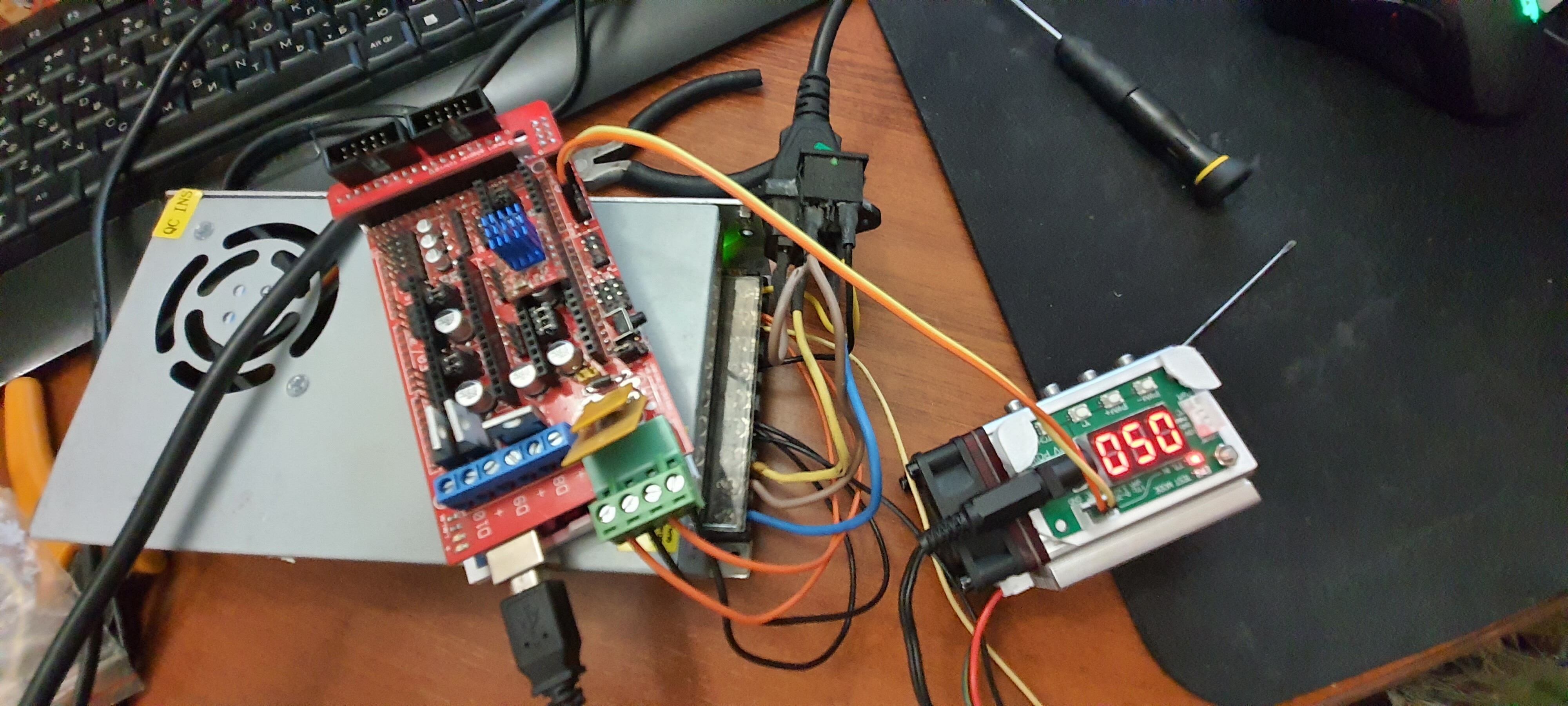

Много где пишут что даже если на модуле и написано что TTL поддерживается 12в, как на моем, выше чем на 5в не работает. Собрал стаб на L7805, результат тот же.
Нашёл статью о том что можно переопределить в прошивке выход с D9 на D44, сделал - так работает без проблем.Попытка подружить Ramps и Neje Laser module 30w

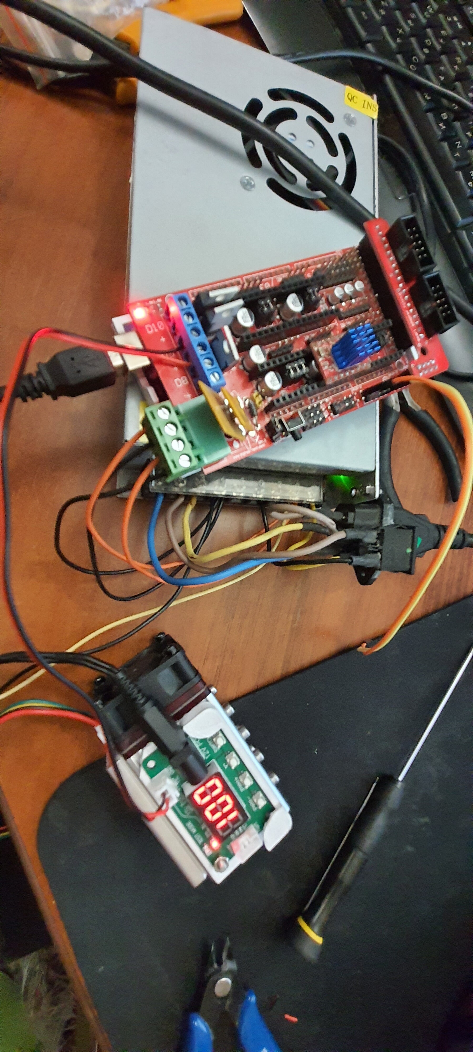

Вроде бы, вопрос решён, но 12в кулер на 5в канал сажать не вариант. Решил попробовать через мосфет подать сигнал на драйвер лазера
Попытка подружить Ramps и Neje Laser module 30wОпять на драйвере максимальный уровень и на ничто не реагирует.
собственно, подскажите пожалуйста,  что не так делаю и как можно управлять нужным мне каналом, так же как каналом кулера не меняя при этом боевую конфигурацию принтера чтобы можно было на лету подключать и то, и другое.
