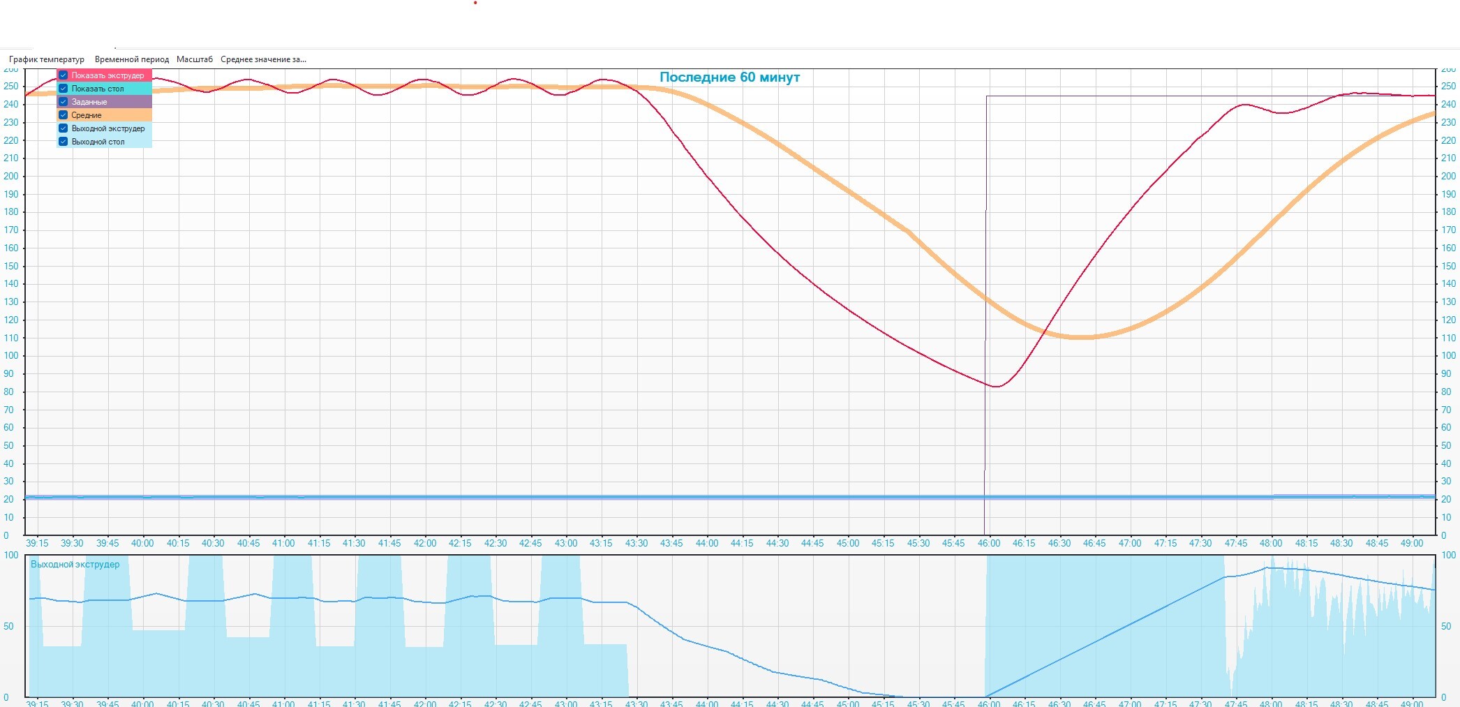

Принтер не догревает 5 градусов до заданной температуры и сопло начинает остывать на 4 - 5 градусов. После идет прогрев до необходимого значения. Вся эта канитель периодически заканчивается ошибкой.
PID настраивал многократно, значения такие: P12.87 I0.67 D62.28.
Посоветуйте куда еще капнуть можно.
