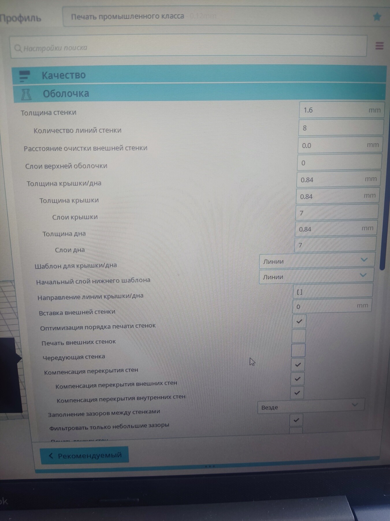

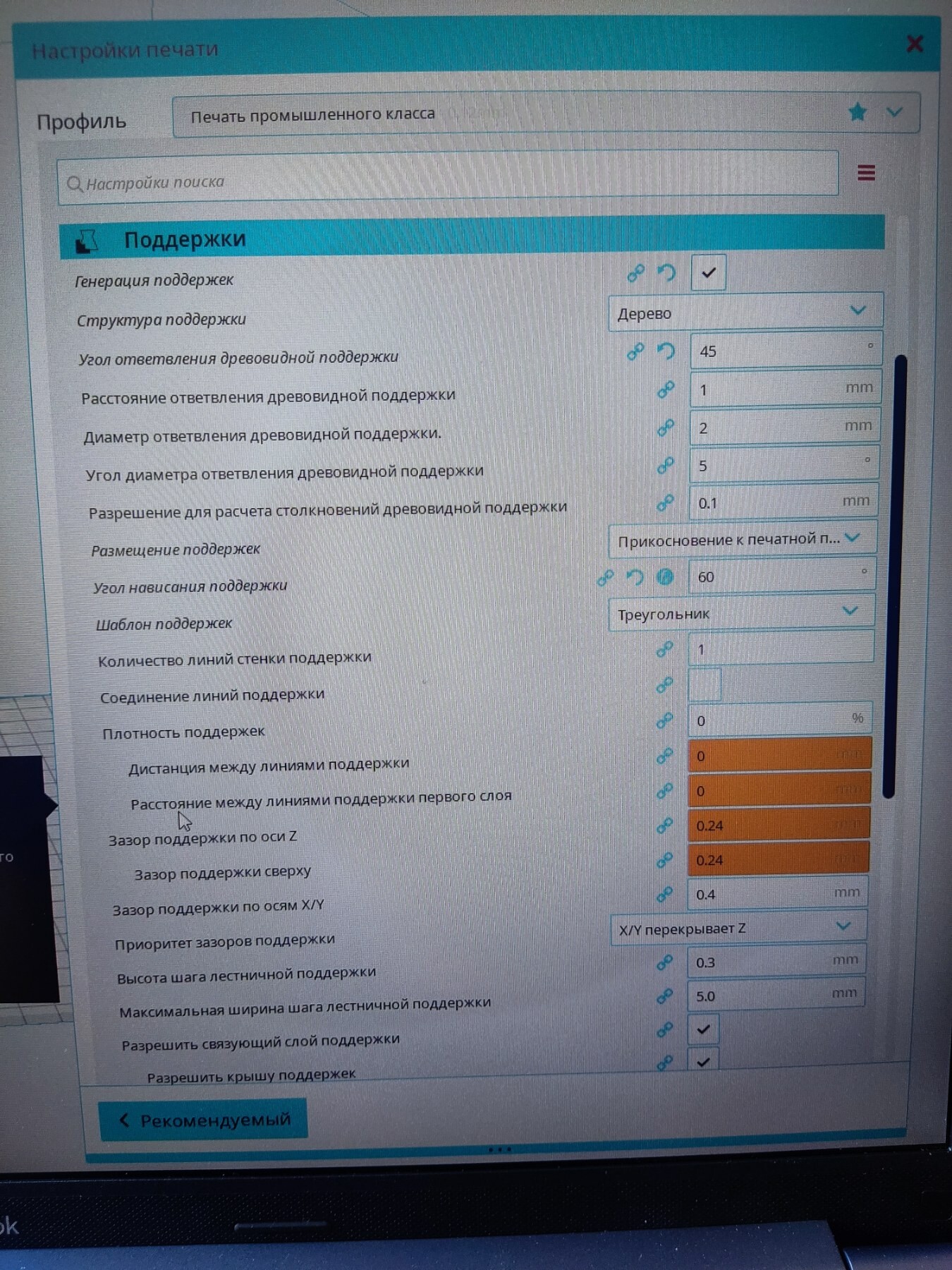

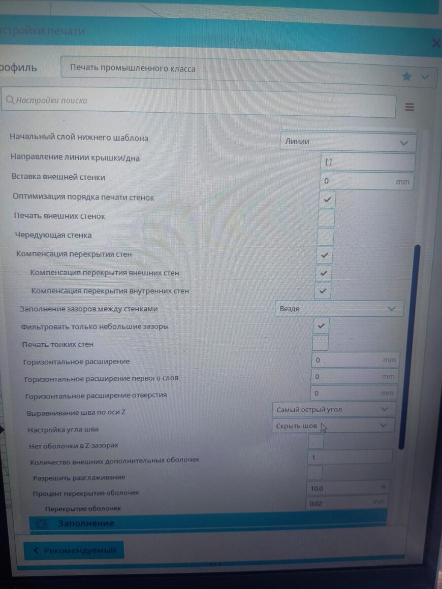

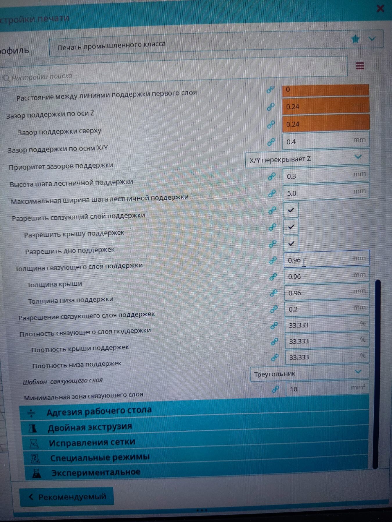

Кто сталкивался с проблемой печати дна для мелких фигурок  , подскажите где я не правильно меняю настройки.
Решил напечатать  пару фигурок для настолки .Взял за основу дредноута из вахи . С помощью настроек добился приемлемого результата  с печатью  верхнего  и бокового  слоя . Но ни как не получается печатать нижний слой  , перепробовал все .Начиная от  обдува и заканчивая скоростью печати ( за счет клипера  во время печати это делается очень просто). Может я ошибся с настройками  печати стенок или с настройками  поддержки , кто знает  подскажите .
Вот мои параметры печати:
  • Слайсер Creality Slicer
  • Пластик PET-G
  • Сопло 0.2 мм
  • Высота слоя 0.12 мм
  • Скорость печати 50 мм/с ( Она порой снижается на 15% )
  • T - сопла 240 ( первые слои , но  далее опускаю до 230 )
  • T - стола 70
  • Скорость перемещения 80 мм/с
  • Обдув 60%

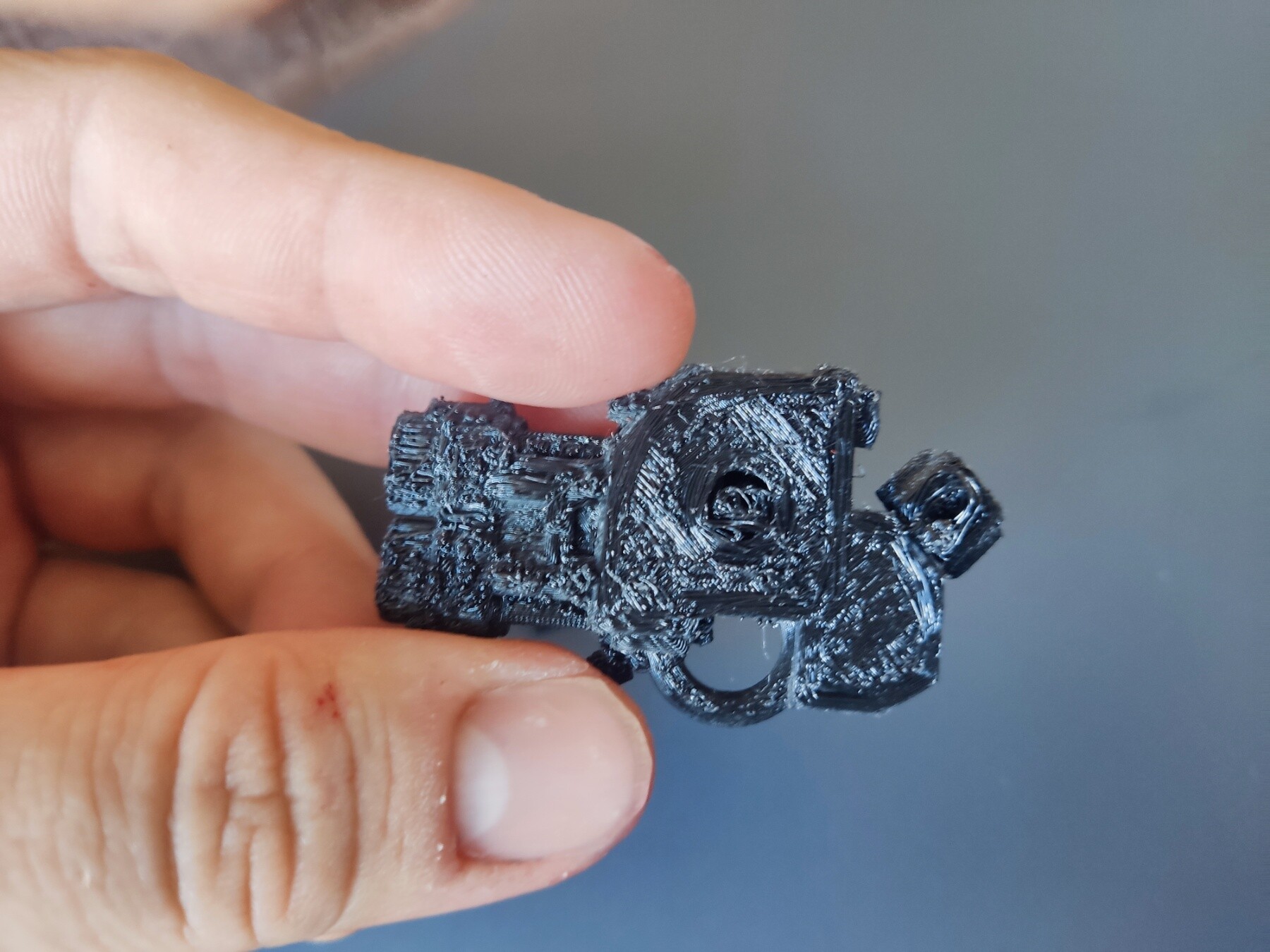

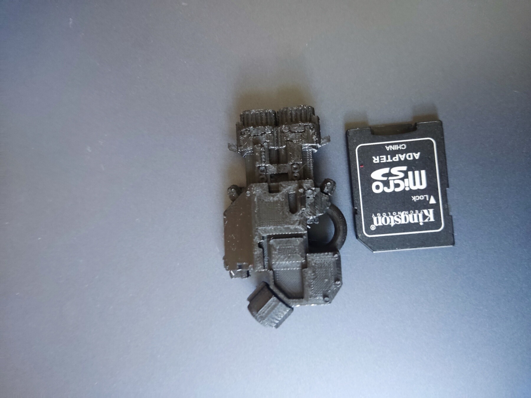

Вот что у меня выходит в результате ,для масштабирования детали я приложил переходник для microsd.
