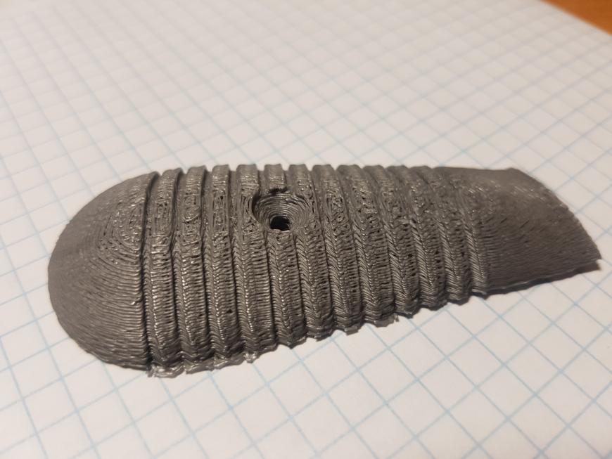

Помогите улучшить качество печати. базовые настройки следующие:
PLA Терминатор от FDPlast
Слой: 0.1 мм
Первый слой: 0.3 мм
Толщина стенок: 0.8 мм
Заполнение: 20%
Температура печати: 200 градусов
Температура стола: 70 градусов
Скорость печати: 60 мм/с, первых двух слоев 30 мм/c
Поддержки: Touching build/Lines/15%/0.1 мм
Обдув включен на 100%
По оси Z видны волны. Это и есть воблинг? Как от него избавиться?

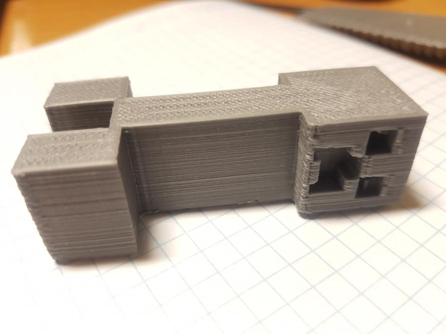

PID калибровал, но правда на температуру 250 градусов. При попытки калибровки на 200 выдается ошибка Temperature too high.По оси Y видна некоторая неравномерность в слоях. Они немного 'гуляют'.

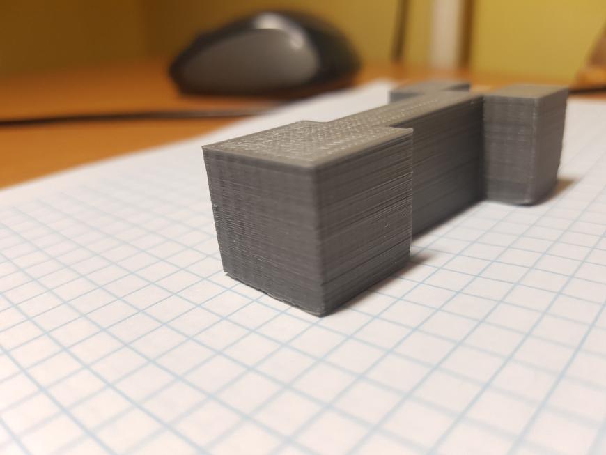

Справа внизу видно, что края задрались, но как с этим бороться понятно - улучшать адгезию.Неравномерный первый слой. Возможно, что не идеально выставил уровень стола.Верхний слой, вроде, нормально получился.Теперь все настройки те же, но толщина слоя 0.2 мм. Здесь вообще ужас.
Слои ложатся неравномерно, а сверху вообще каша получилась.Вопросов много, поэтому резюмирую.
1. Как исправить волны по оси Z?
2. Как сделать так, чтобы слои ложились ровно по оси Y?
3. Как улучшить печать со слоем 0.2 мм?
4. Ну и может еще какие советы будут из того, что я не перечислил?
