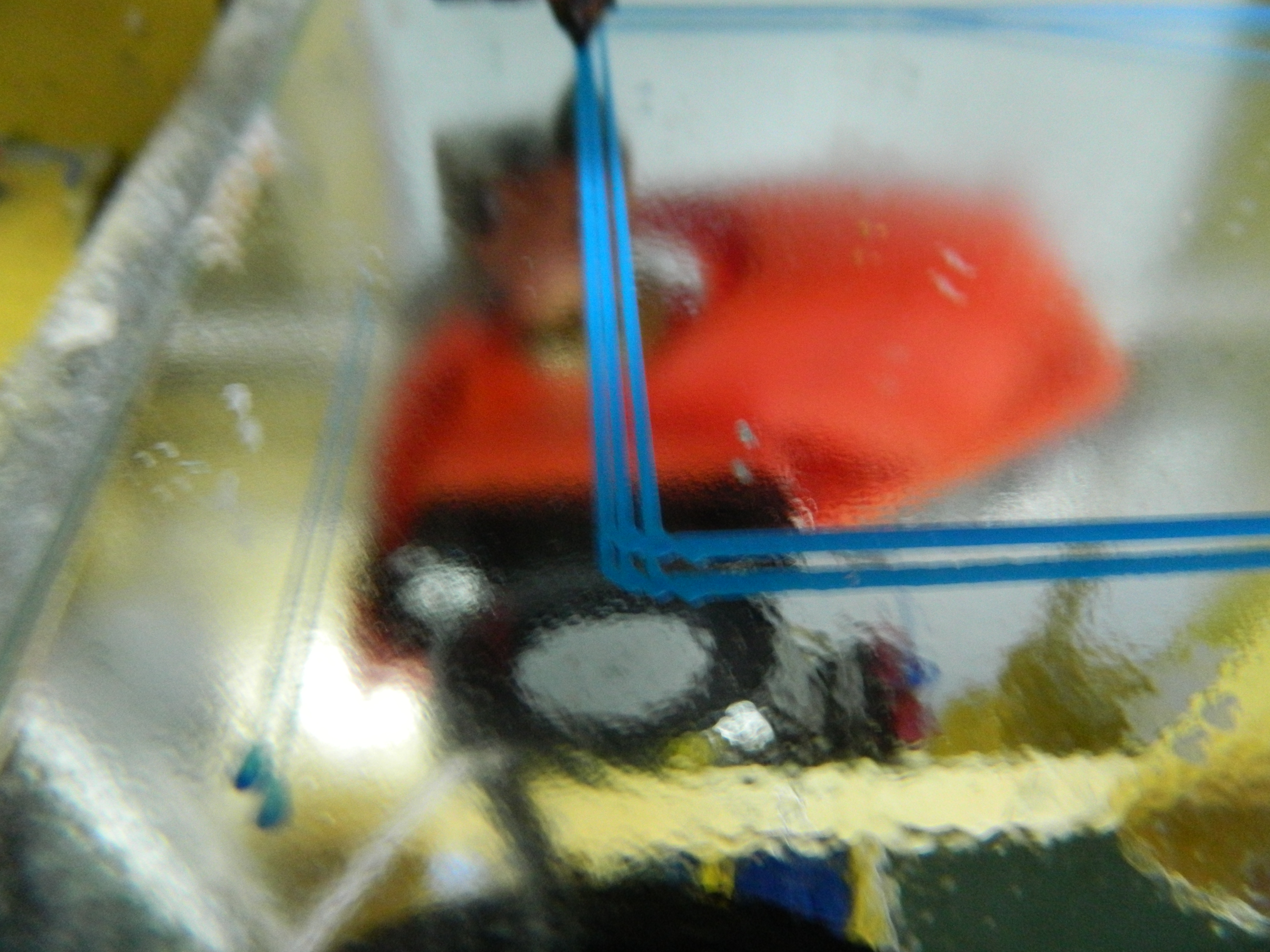

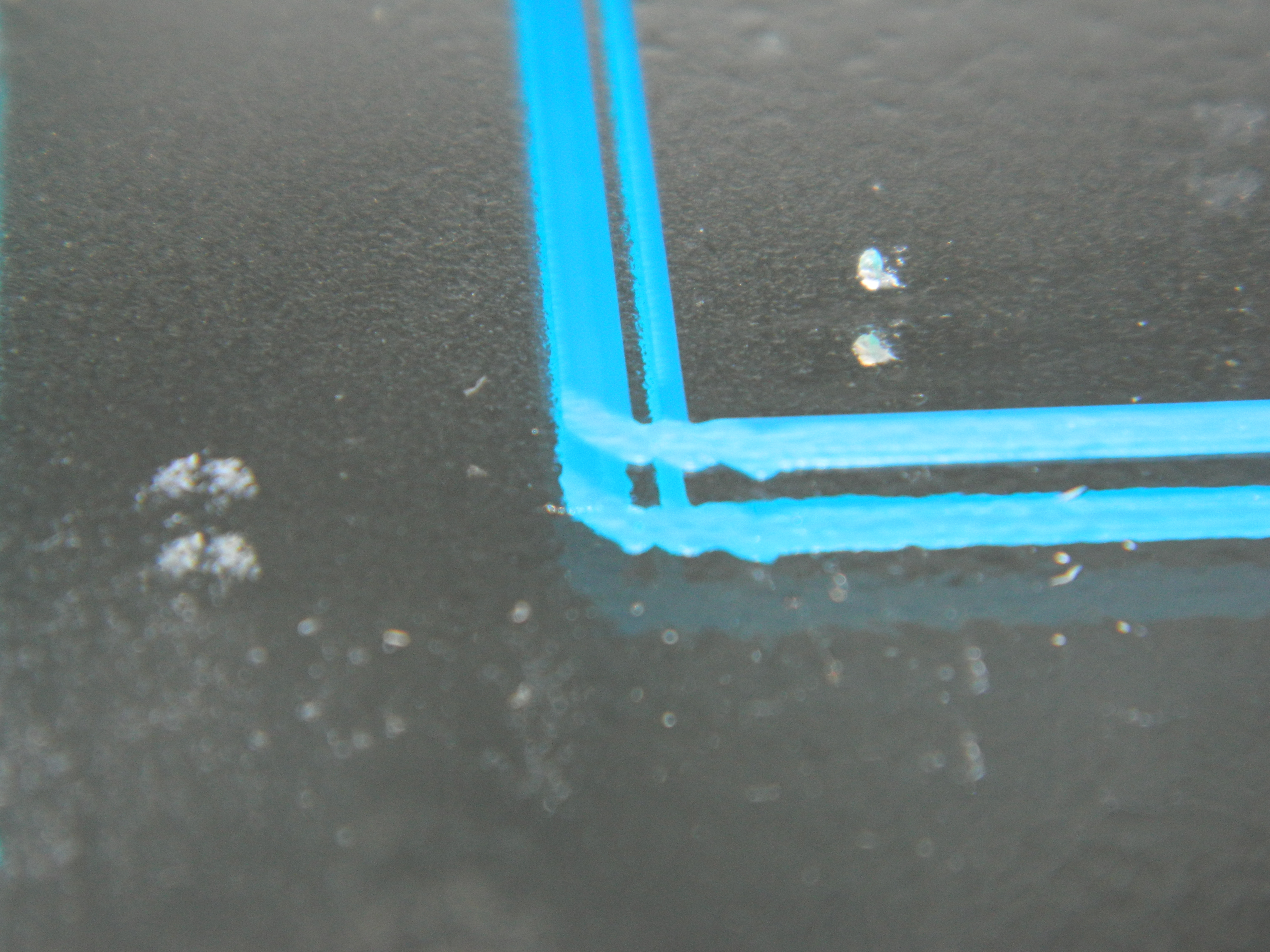

Помогите разобраться со смещением слоев.
Недавно стал наблюдать смещение слоев с самого начала печати по оси x. Проверил Vref на драйвере более 1 вольта, при включенных шаговых двигателях вал рукой не проворачивается. Ремни новые с металлокордом. Шкивы проверял маркером на валу не проворачиваются. Каретка ходит без заеданий. Подскажите где еще копать?
