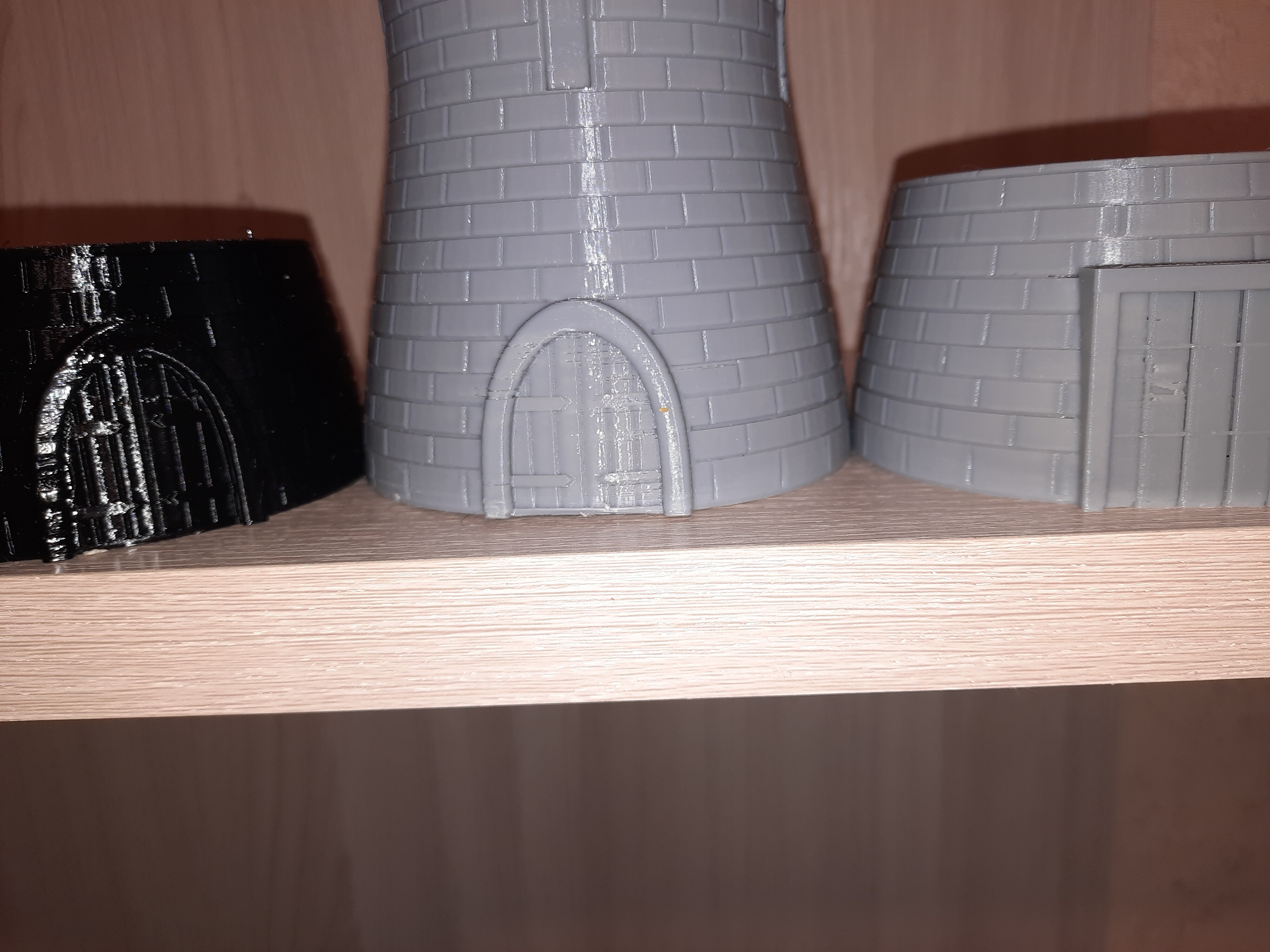

3 недели как стал владельцем летающего медведя. Все это время печатал разные модельки и было все норм. Недавно скачал модельку башенки и начались проблемы. Сама моделька печатается идеально, но всегда возникают проблемы(пропуски) с дверью.Слайсер cura, сопло 0,4.
После курения мануалов, гайдов и т.д. мои действия:
сменил феломент с petg(черный) на pla(серый)
регулировал температуру с 215 до 250 и 190 до 210 соответственно
убавлял скорость до 15мм на всех стенках
изменял толщину слоя с 0,2 до 0,4
изменял ретракты с 6,5(стандарт в cura) до 2 и скорость ретракта с 25-40
поменял полностью хотэнд на запасной в сборе
менял положение на столе
менял процент заполнения
количество внешних стенок увеличивал
изменял охлаждение с 0 до 100
в общем все что можно изменял, результат тот же....
можно было бы сказать, что косяк в самой модели, так как другие модельки, а так же тестовые башенки печатаются нормально, но я в блендере срезал дверь(закругленная) и нарисовал простенькую квадратную с максимально простыми полигонами(сплошной прямой прямоугольник-доска) и результат тот же. пропуски попадаются на разной высоте, то справа, то слева, то на ободе двери...НО обязательно на двери, остальная часть модели пропечатывается идеально со всех сторон, каждый кирпичик. модель поворачивал в разные стороны на столе, передвигал по столу, так что механика вроде как отпадает. Модель приклеивается хорошо, не отлипает. Напечатал уже несколько десятков, дефекты в каждой, но в разных местах двери...я уже не знаю что изменить вот и обратился сюда.
P.S. в блендере пробовал применять функции оптимизации модели под 3D...да и в слайсере никаких ошибок не показывает.
