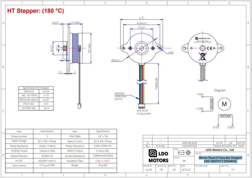

Поменял двигатель для подачи пластика в экструдер на более маленький. Сначала стоял стоковый двигатель от медведя на "крабе" (STEPPING MOTOR 42HY40-1.8-31.5B), сначала все устраивало но потом он расшатался, да и вообще конструкция вышла тяжелой. Начал искать варианты и нашел готовую модельку для крепления нового двигателя (36mm Round Pancake Stepper LDO-36STH17-0354AHG ). Купил двигатель, подшаманил модель и все собралось. Начал делать тестовую печать, а адгезии вообще нет, потом увидел что пластика поступает крайне мало, даже на скорости ниже среднего. Я грешу на то что нужно настроить количество подаваемого пластика (т.е. мм в минуту), но нигде не могу найти как это сделать. Попробовал настроить в слайсере (UltiMaker Cura 5.9.0) - ничего не меняется. Кто нибудь знает что делать? Как настроить подаваемый пластик или проблема в чем то другом?
Документация на новый мотор:
