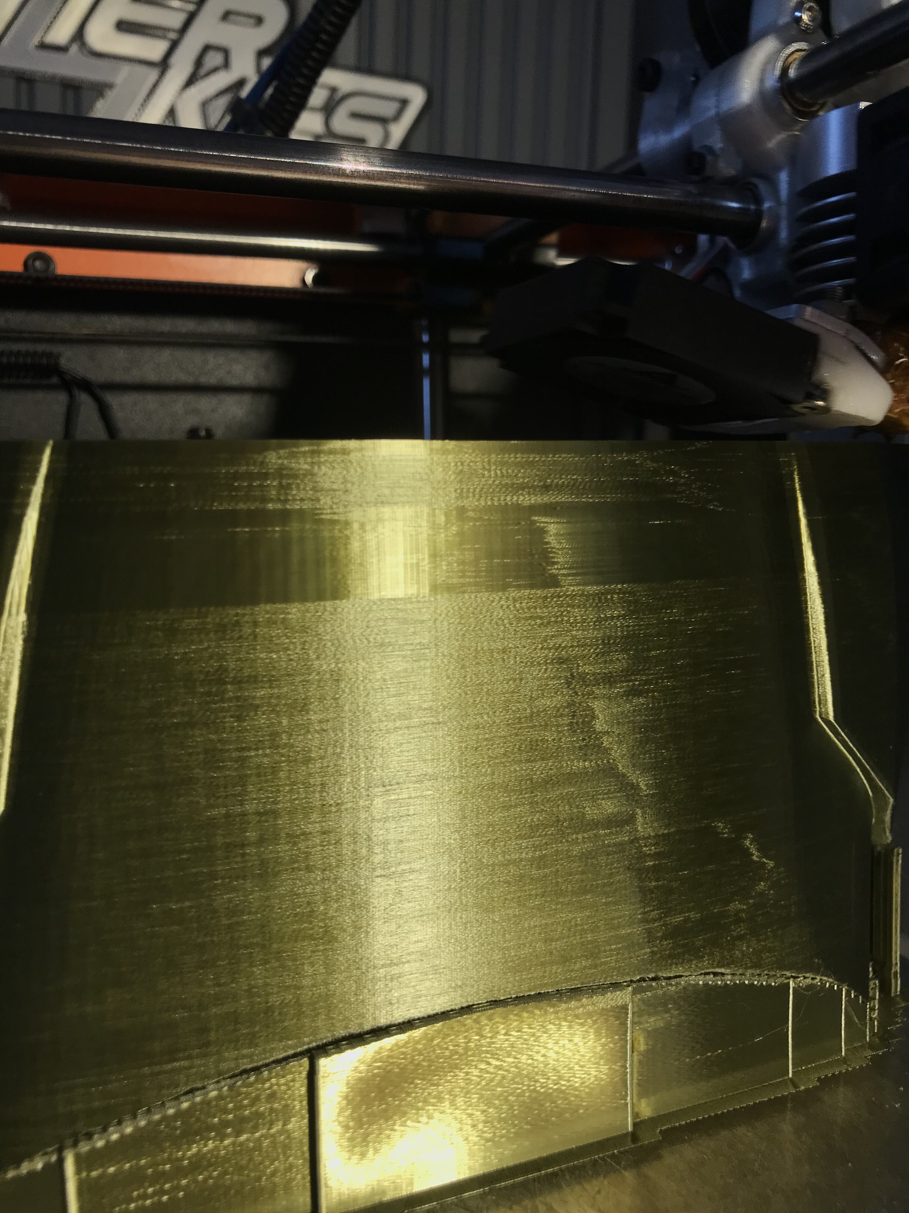

Все доброго дня , давно имел проблемы печати принтера УльтиСтил , писал об этом много где и в поддержку , никто ответа не дал , проблема была в не мелкой ряби которую на шелковых пластиках очень видна... пол года где-то принтер у меня стоял один и про эту проблему я забыл , но недавно вновь поставил еще один принтер рядом и проблема появилась опять .
Оказывается когда рядом стоит еще один принтер и печатает то появляется рябь принтер выключаю и ряб пропадает ...
как можно решить эту проблему ?
на фото где ряб там работает два принтера , где гладко там он работает в одиночку
