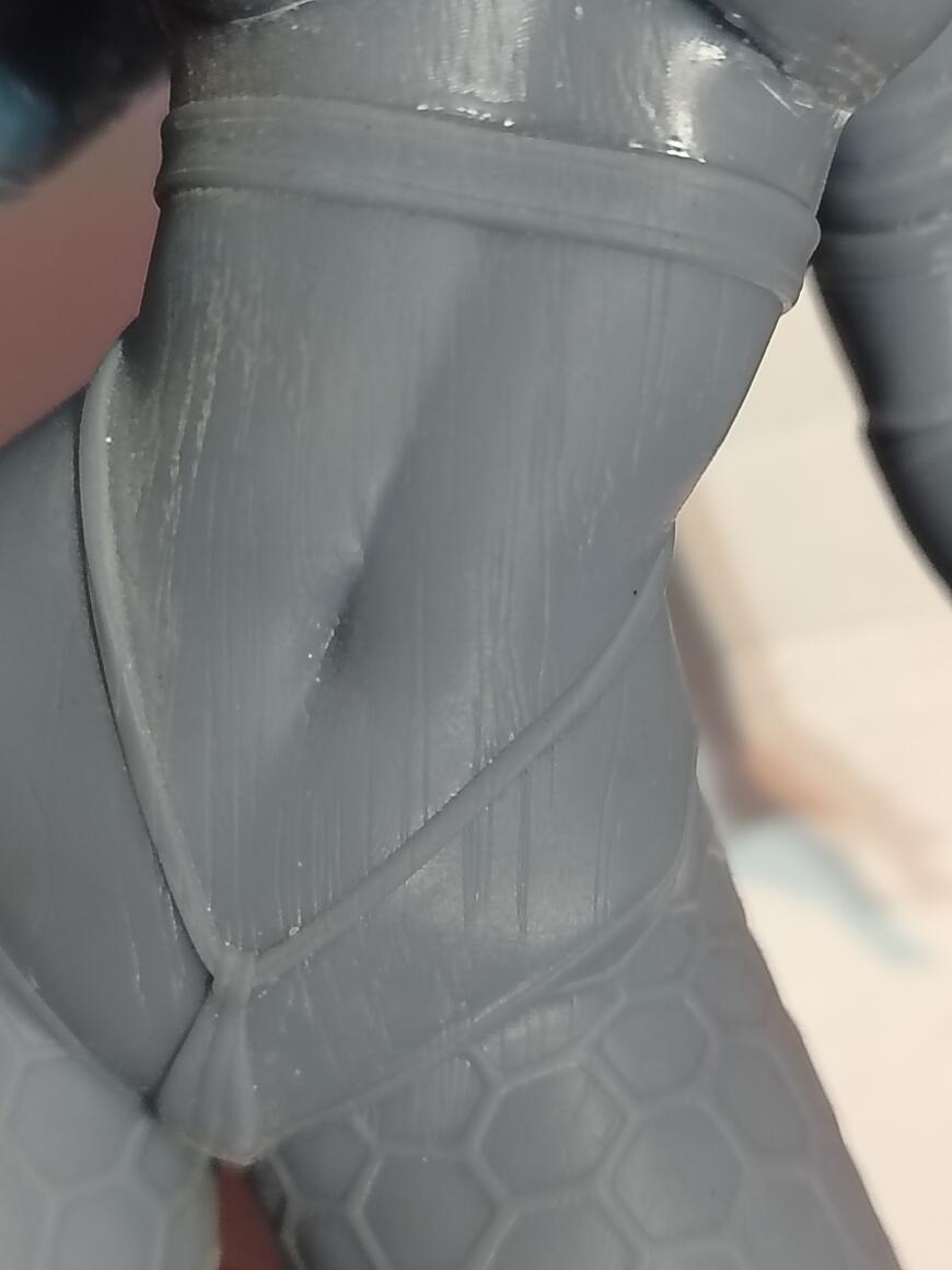

Полосы на фотополимерной модели.

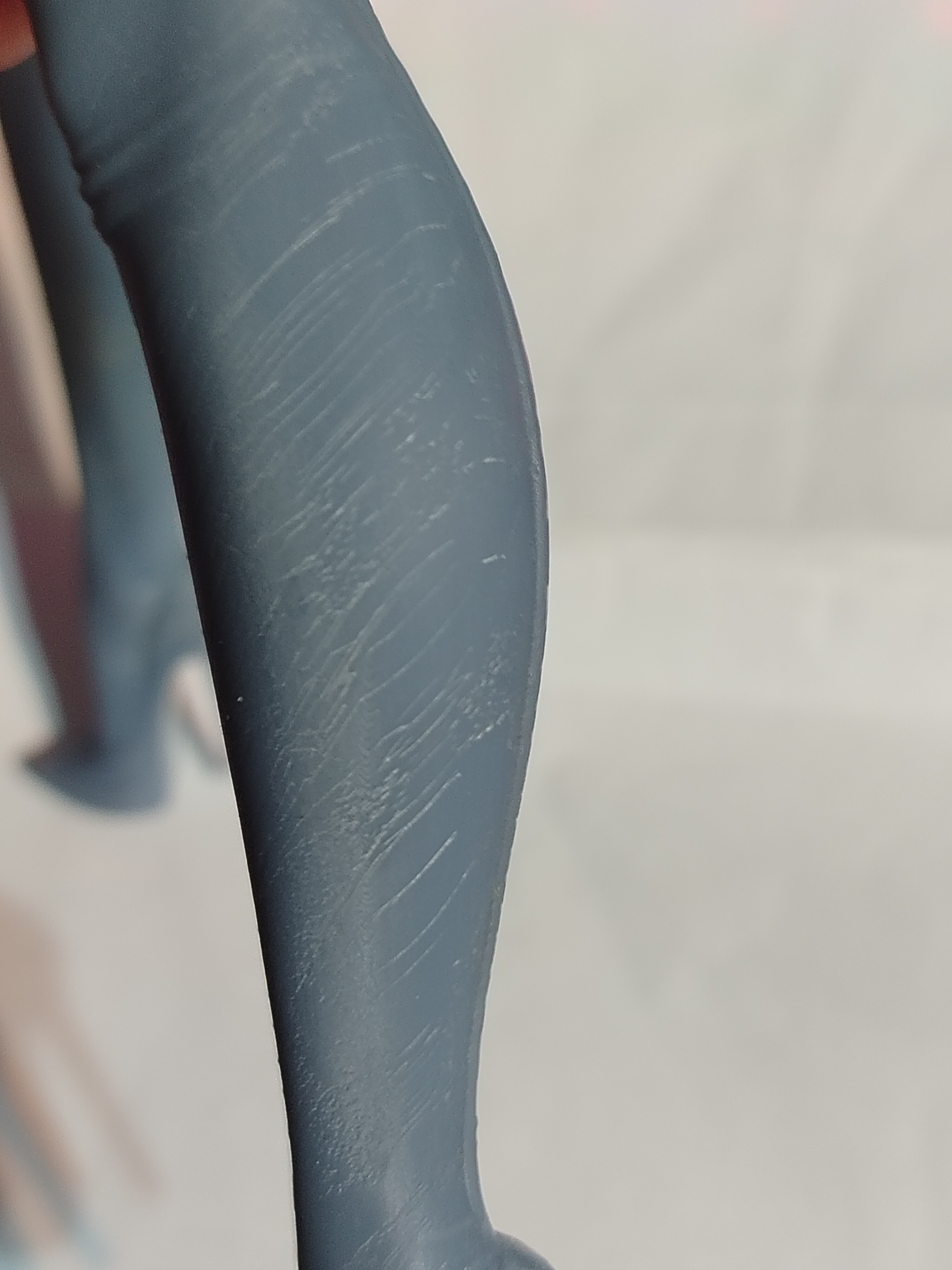

Доброва времени суток. Только начал изучать фотополимерную печать и приобрел б/у принтер elegoo saturn 3 ultra 12k. Заменил пленку, купил смолу anycubic water wash resin 2.0. С половины бутылки печаталось все идеально, печатал в основном фигурки. Теперь появились вот такие полосы на модели, они не во всех местах и появляются рандомно.

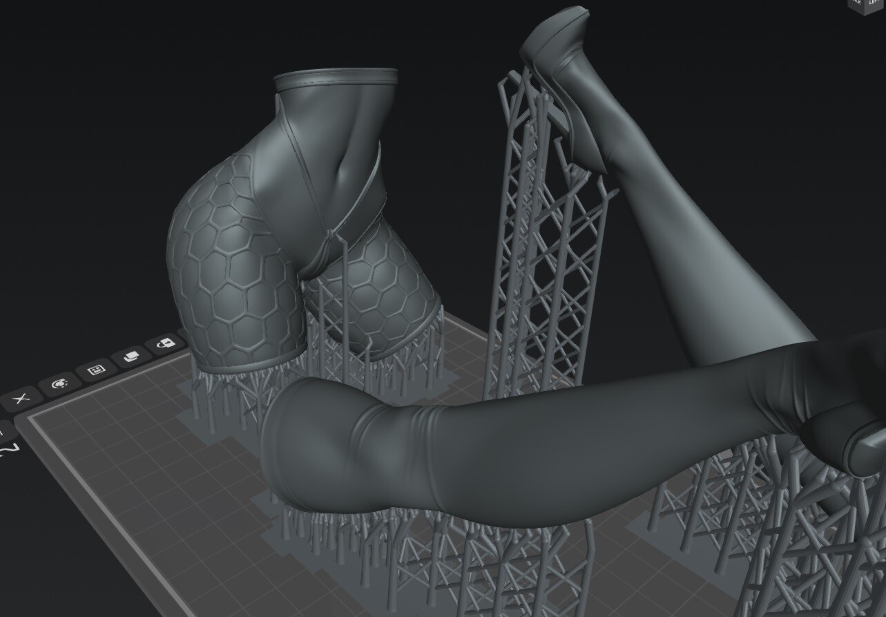

Эти полосы иногда имеют дефект как узор, но в основном полосы. Они перпендикулярны столу. Вот так располагал части.

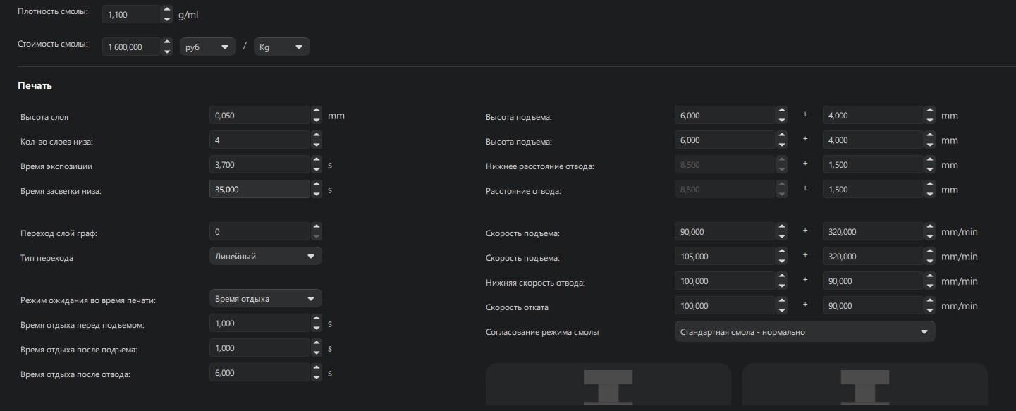

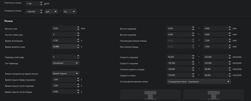

Настройки смолы.
Смолу сливал и фильтровал после каждой печати. Печатал до этого небольшие модельки.
Из за чего этот дефект? Экран умирает? Пузыри в смоле из за неправильных настроек или пленка косячная. Пленка ACF.
