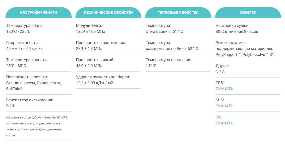

Вот, хотелось бы по сходным характеристикам попробовать другой пластик (Осторожно, Гугл транслейт)
Больше всего нравится, что пластик более гибкий по сравнению с Polylite и тем же стандартным REC PLA
