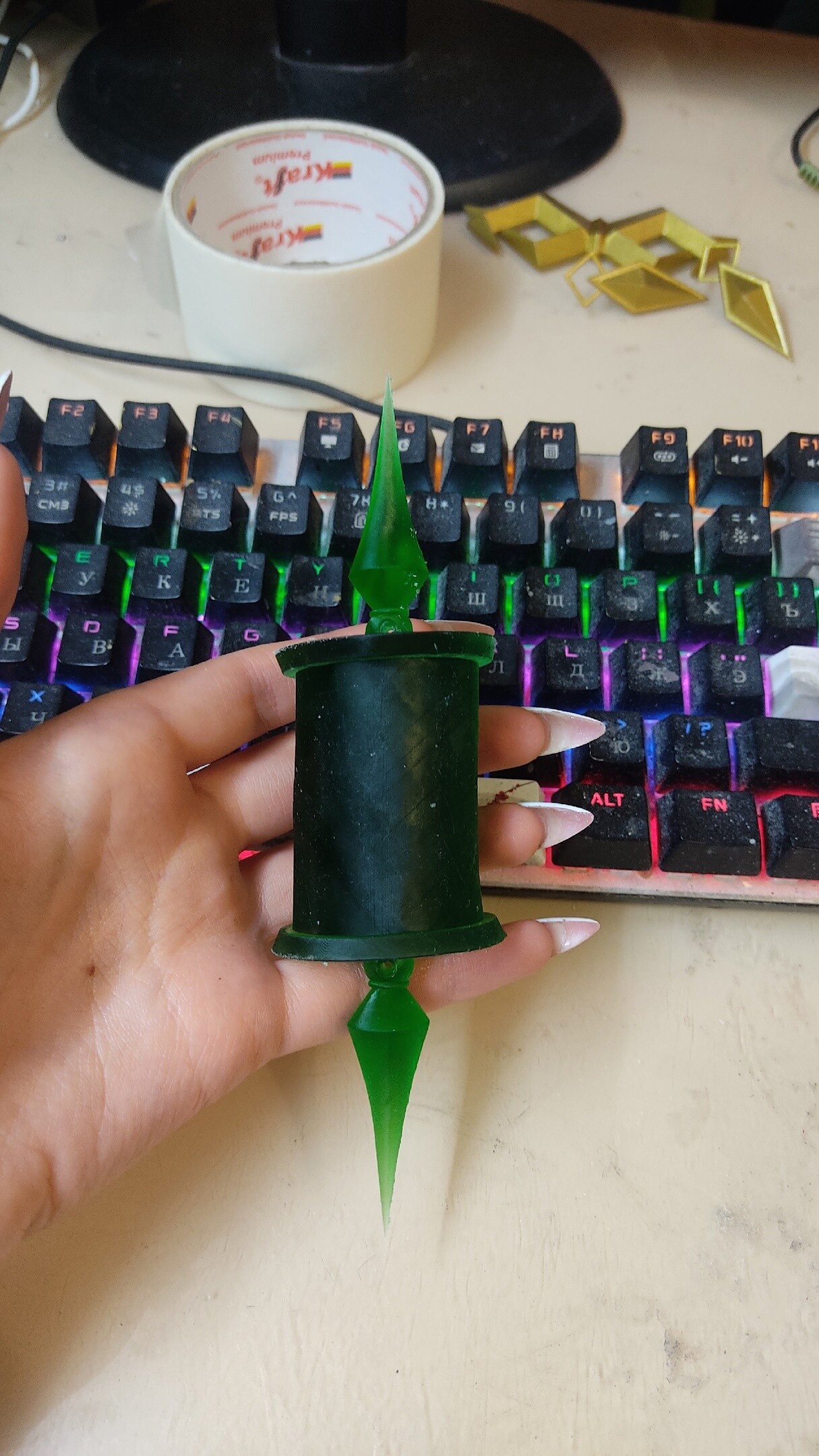

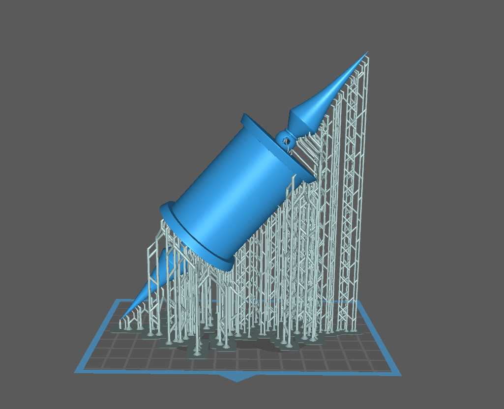

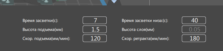

Подскажите как исправить деформацию при печати
Всем добрый день. Столкнулась с данной проблемой и как понимаю проблема в настройках. До этого печатала серой смолой от anycubic и подобного не было. На данный момент взяла новую зеленую (Anycubic Basic Resin Translucent Green) и модель поплыла. Нужна помощь с настройками так как в статьях в интернете очень разнятся данные
