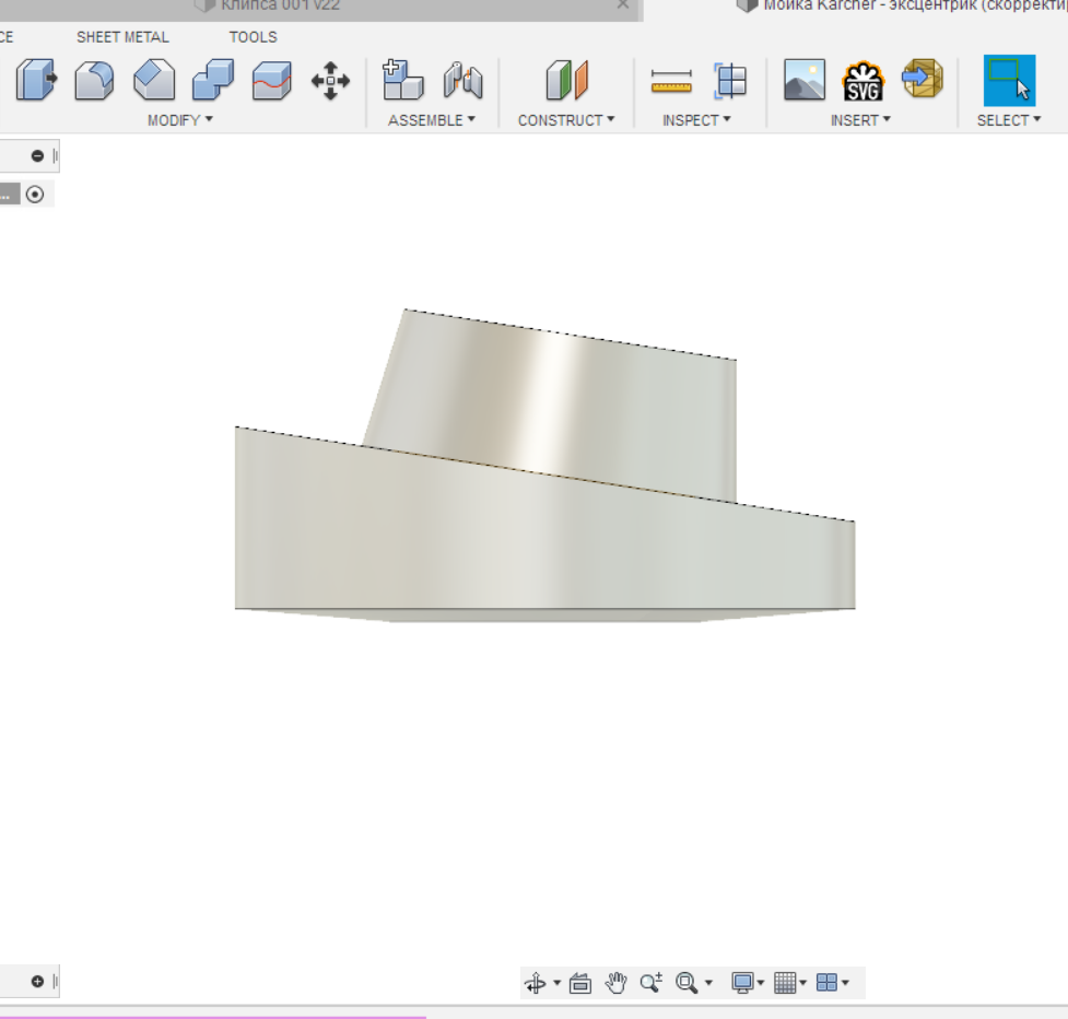

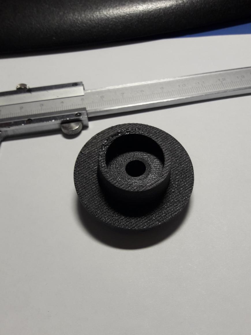

Добрый день. Необходимо напечатать эксцентрик (косую шайбу) для автомойки Karcher.
Пластик Filamentarno Total Pro CF-5 (угленаполненный нейлон вроде).Сопло 0,4мм, слой 0,15мм, заполнение 50%, температура 242/100, скорость 40 мм/с, без обдува.
На деталь сверху кладётся упорный подшипник, в него упираются три подпружиненных штока, которые этот эксцентрик, вращаясь, по очереди толкает. Обороты, как я понял, большие. Первая попытка провалилась с треском, со слов заказчика деталь проработала 2 секунды. А фрезеровать из алюминия мне вааще неохота - это долго и муторно.

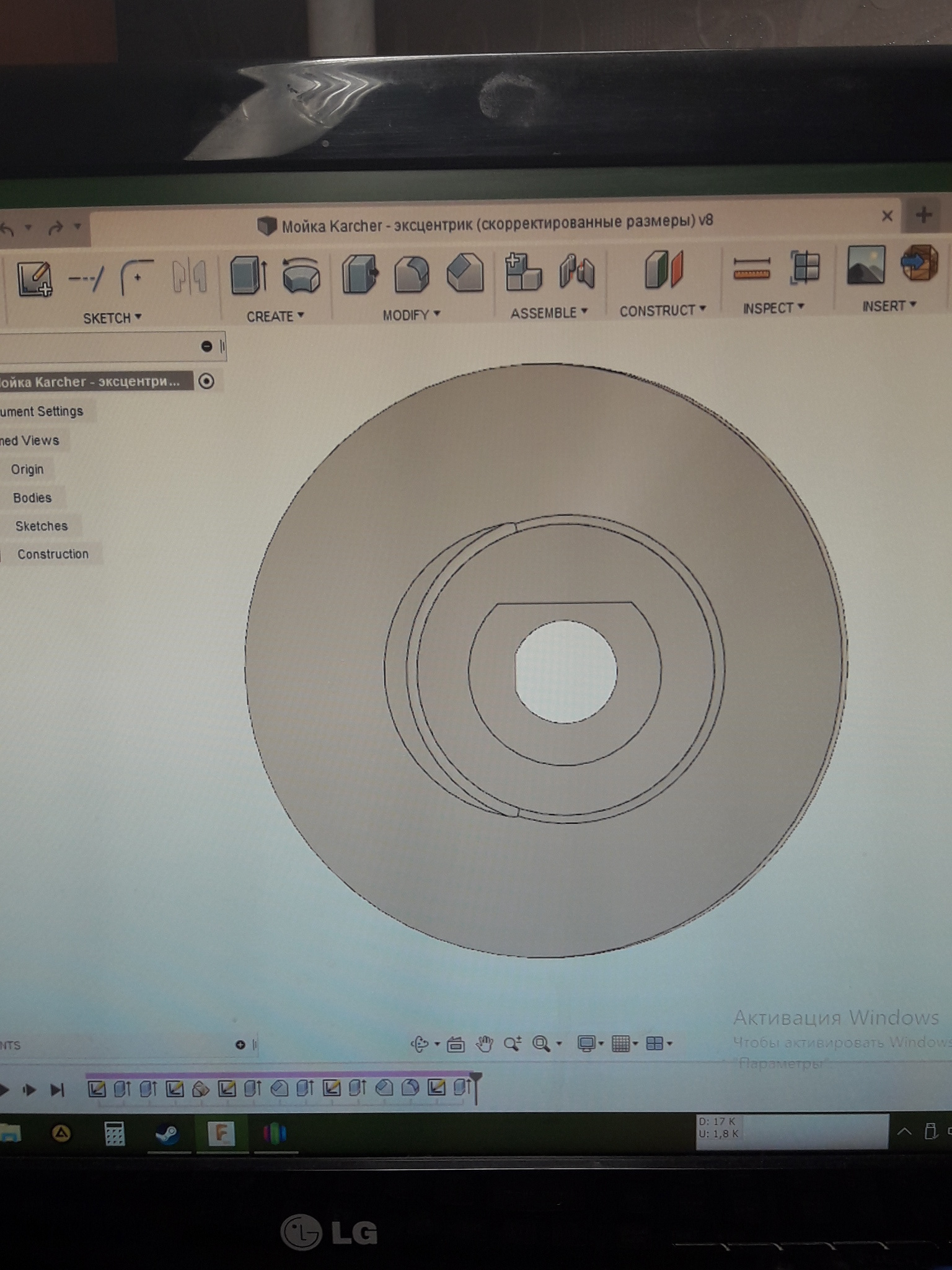

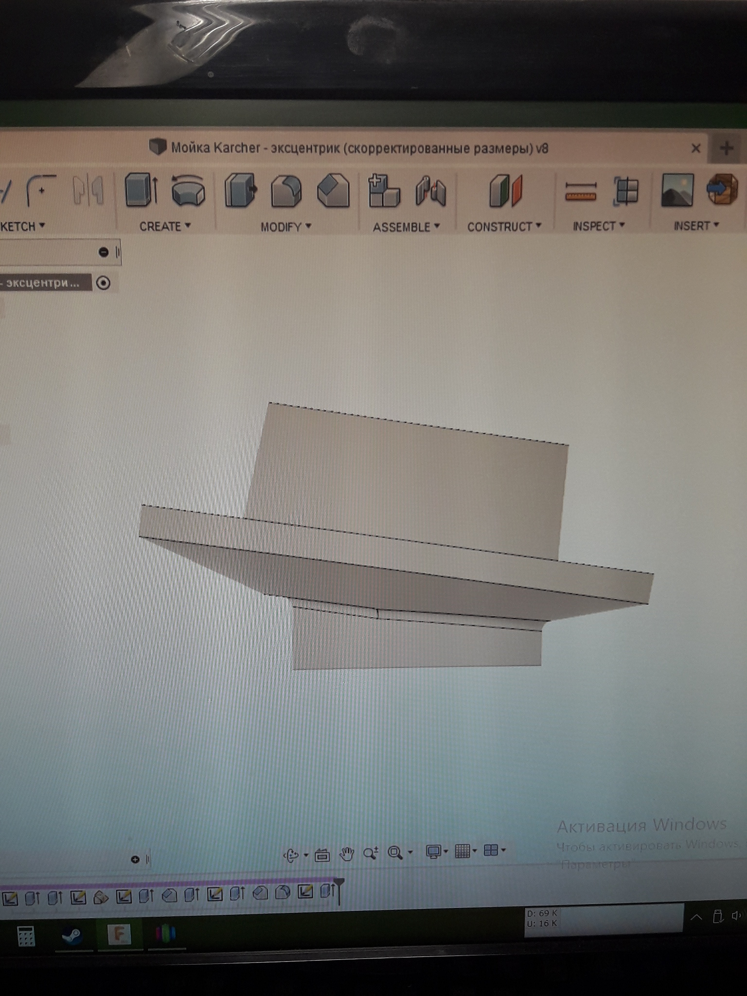

Переделал модель - сделал толще 'юбку' Но небольшой угол пришлось оставить, чтобы плоскостью не тёрло - снизу вроде подшипник стоит. Заполнение думаю увеличить до 100%. Пока не печатал. Не знаю, сколько продержится. И есть ли вообще смысл её печатать?
Основной вопрос всё тот же - кто и что думает по поводу прочности пластиков при переменных нагрузках? Какой сможет выдержать подобное издевательство?
