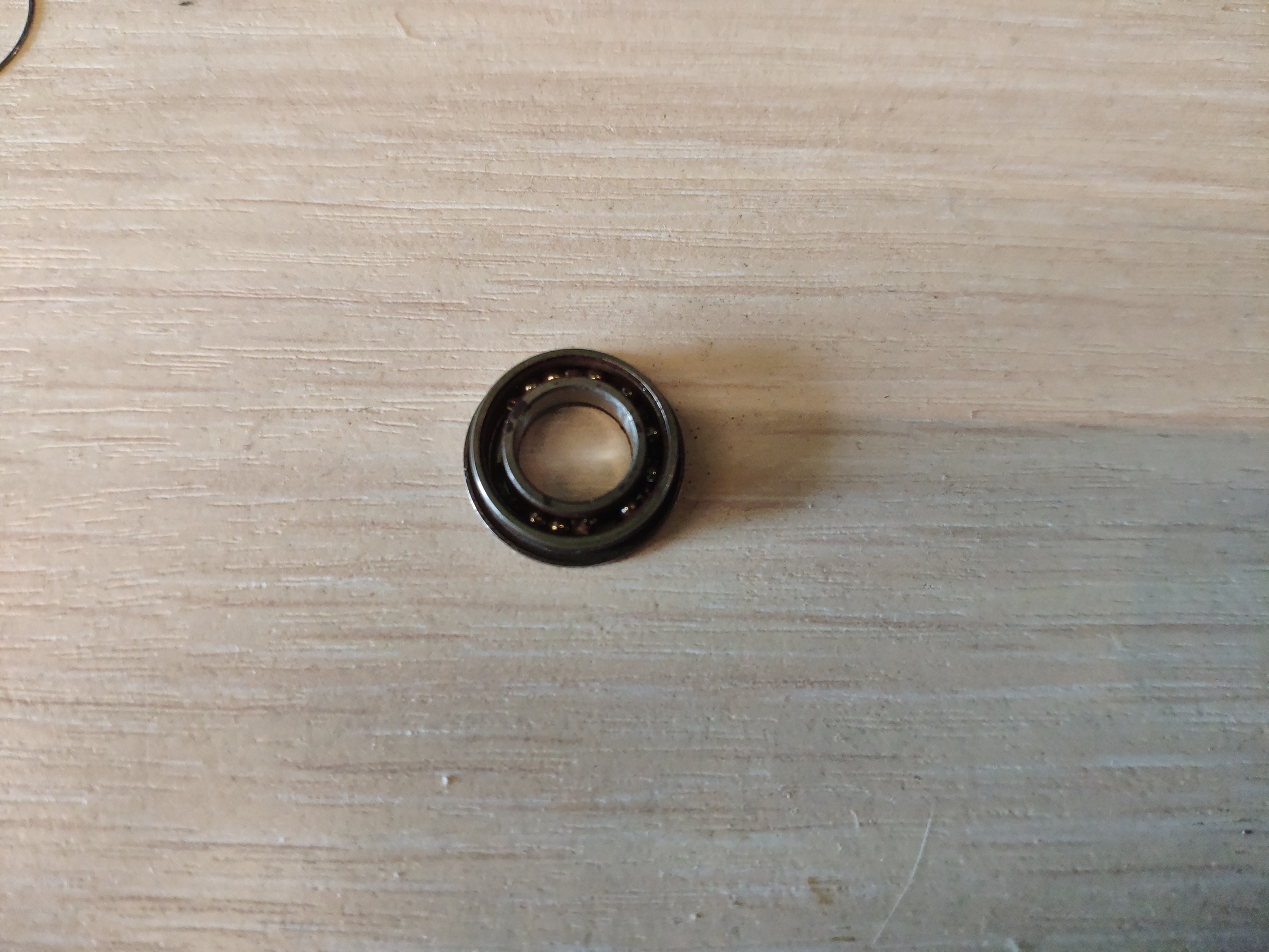

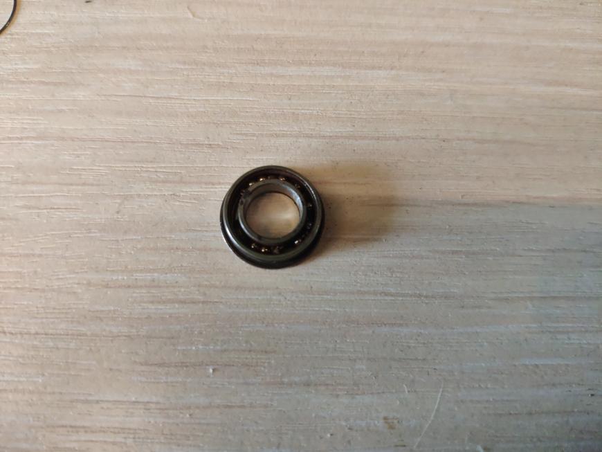

Разрушился подшипник. Принтер - именно Pro, я так понял там уже другие размеры:
Внутренний диаметр: 8mm
Внешний диаметр: 14mm
Толщина: 4mm
Подскажите, кто покупал - где в Москве купить побыстрее. Но ссылки на Aliexpress тоже интересуют!

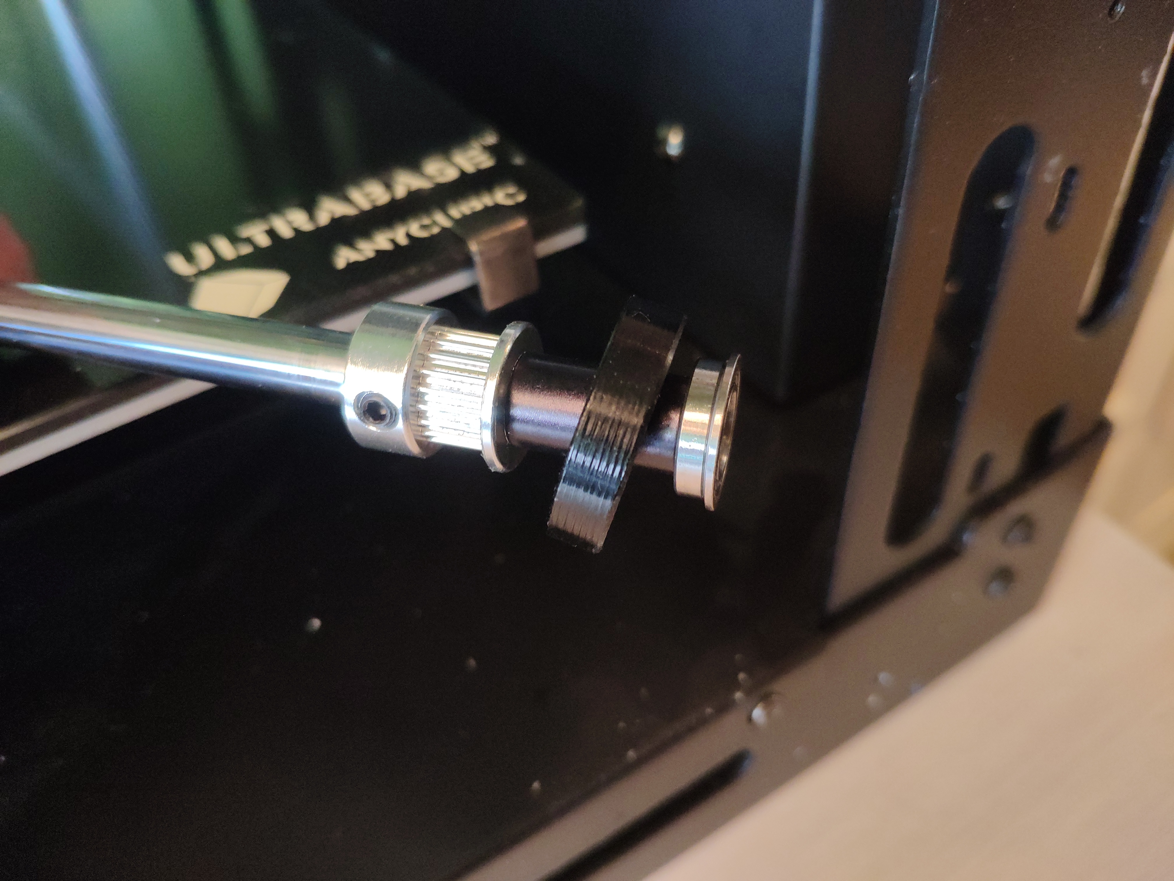

Там стоит проставка (см фото), насколько я понял, можно поставить и длинный подшипник, если ее убрать, тех внутреннего и внешнего диаметров, толщиной 22mm (4mm подшипник + 18mm - проставка).
Ну и посоветуйте - какие надежнее. А то не очень быстро принтер разбирается, там куча пластика.
