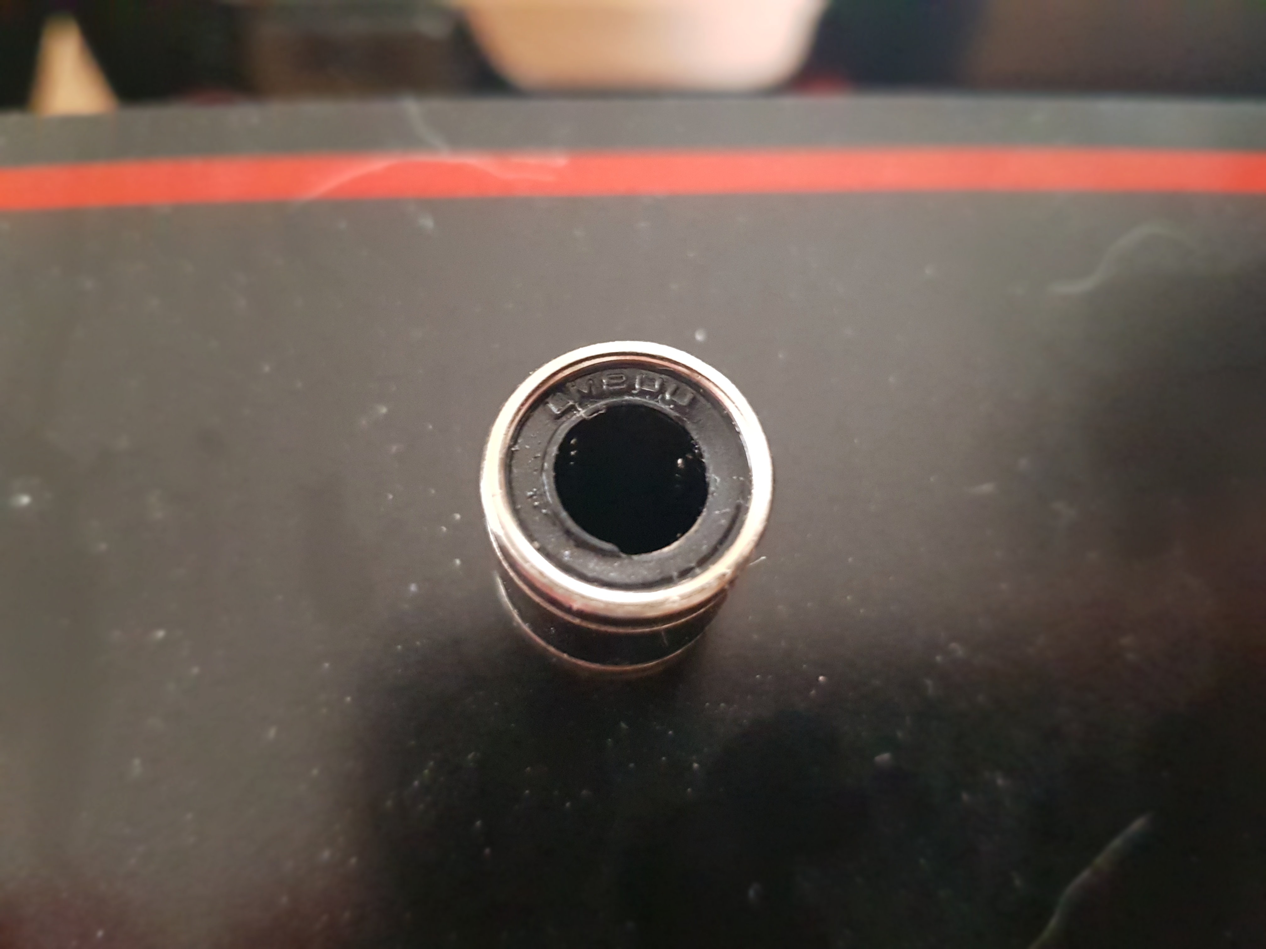

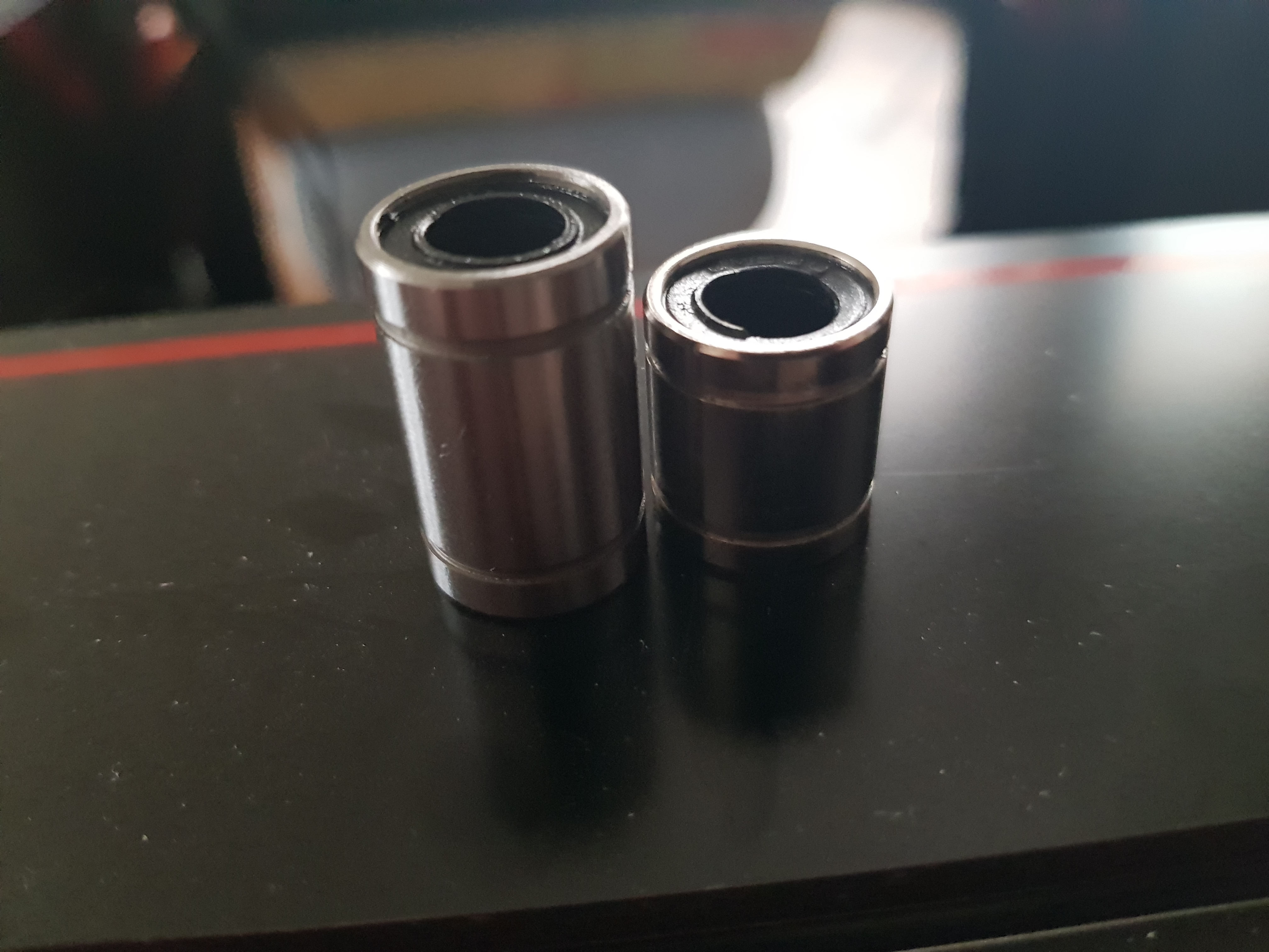

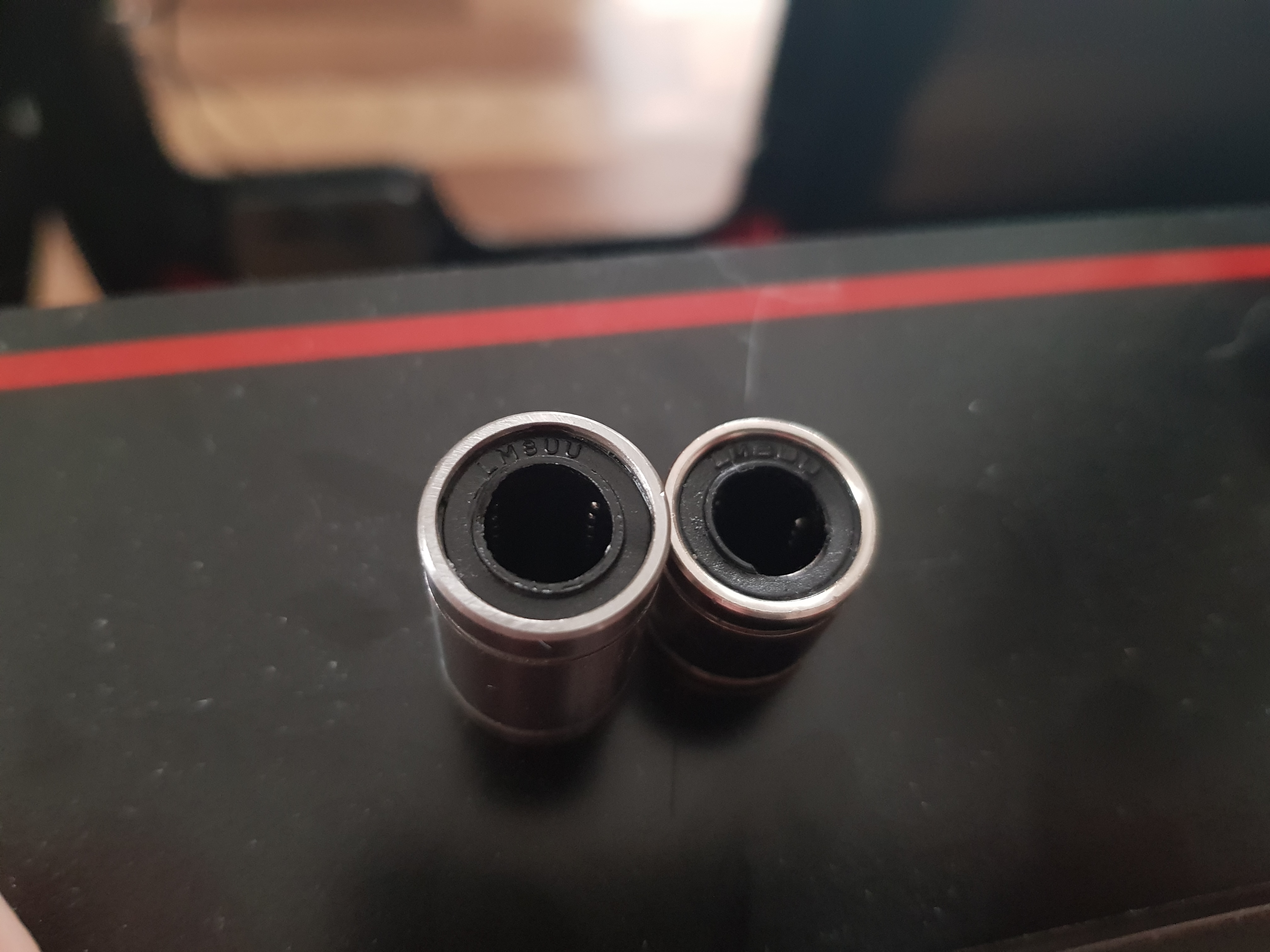

Здравствуйте форумчане.
Такой вопрос: Каретка оси X начала перемещаться с неравномерными усилиями (если двигать вручную). При печати на скорости 60 мм/с начали периодически возникать сдвиги слоев (именно по этой оси). Нормально печатать можно только на скорости около 30 мм/с. Ранее менял драйвера с A4988 на TMC2100 - грешил что сдвиги слоев из-за них (напряжение или перегрев).
При разборе каретки (благо снять ее не сложно) высыпался подшипник, маркировка LM8UU.Однако типоразмер какой-то странный:
Внутренний диаметр: 8 мм
Внешний диаметр: 15 мм
Длина: 18 мм.
Обычно они имеют длину 24 мм (но 24 мм не помещаются в каретку (надо стачивать упор).
Нормальный LM8UU на фото слева:Собственно вопрос где найти такие же подшипники на смену? Желательно в России, т.к. ждать 2 месяца с Алика не очень хочется, но и на алике тоже придется смотреть.
