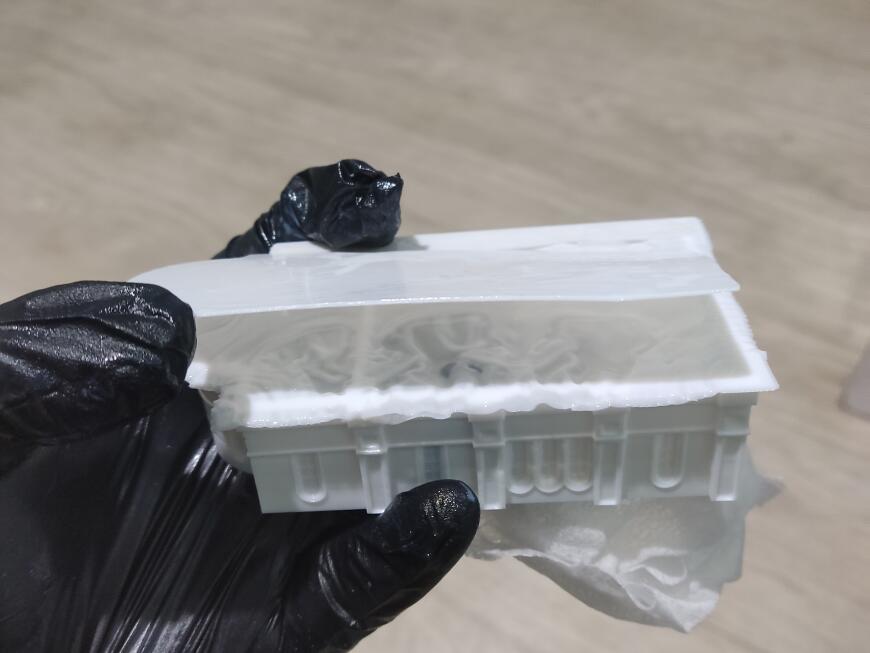

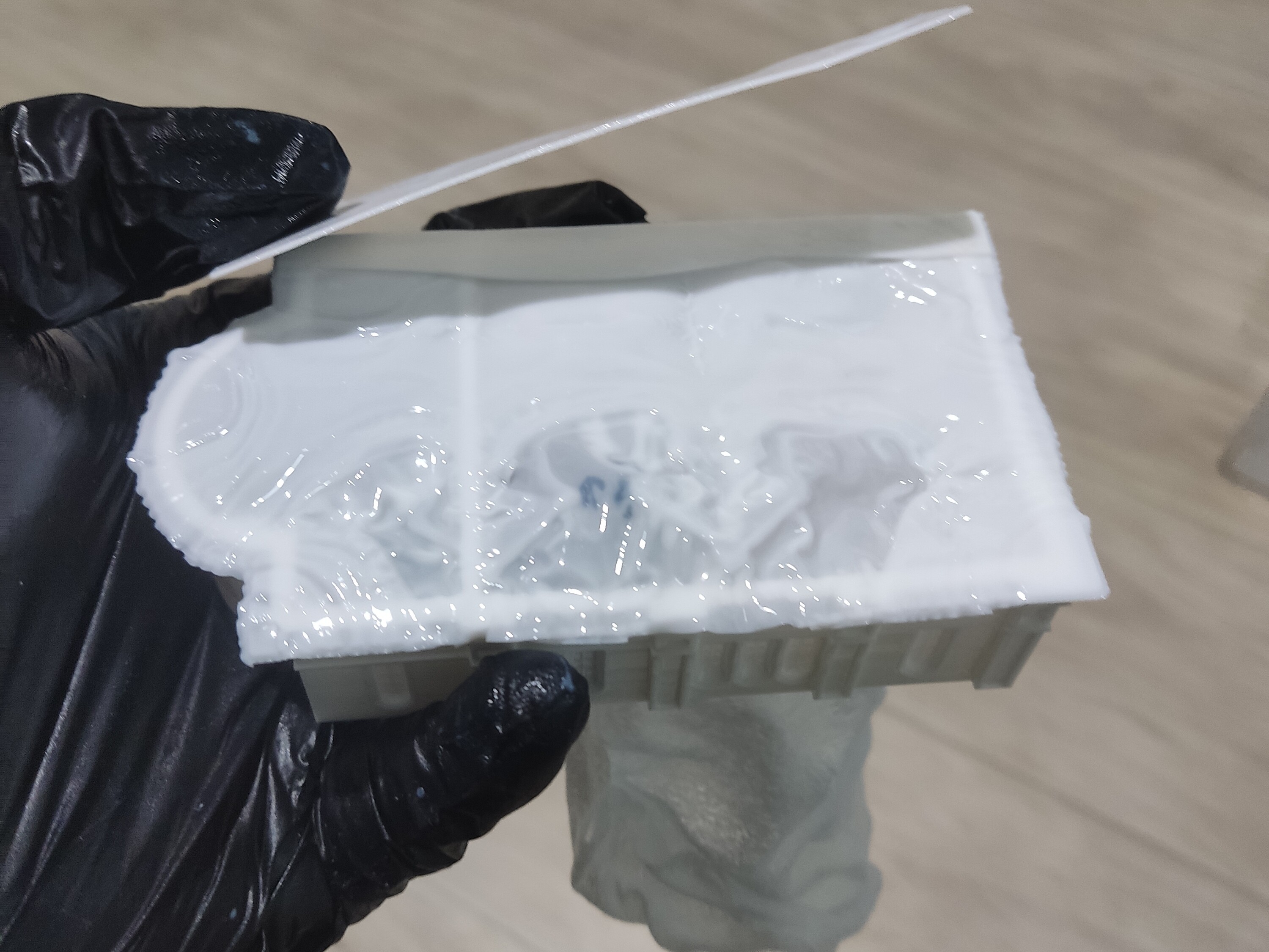

Подложка отлипает от детали при SLA печати.

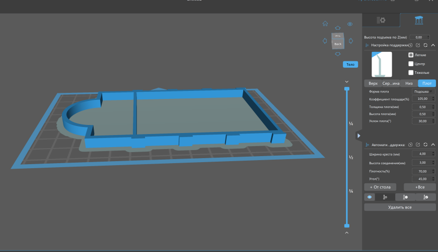

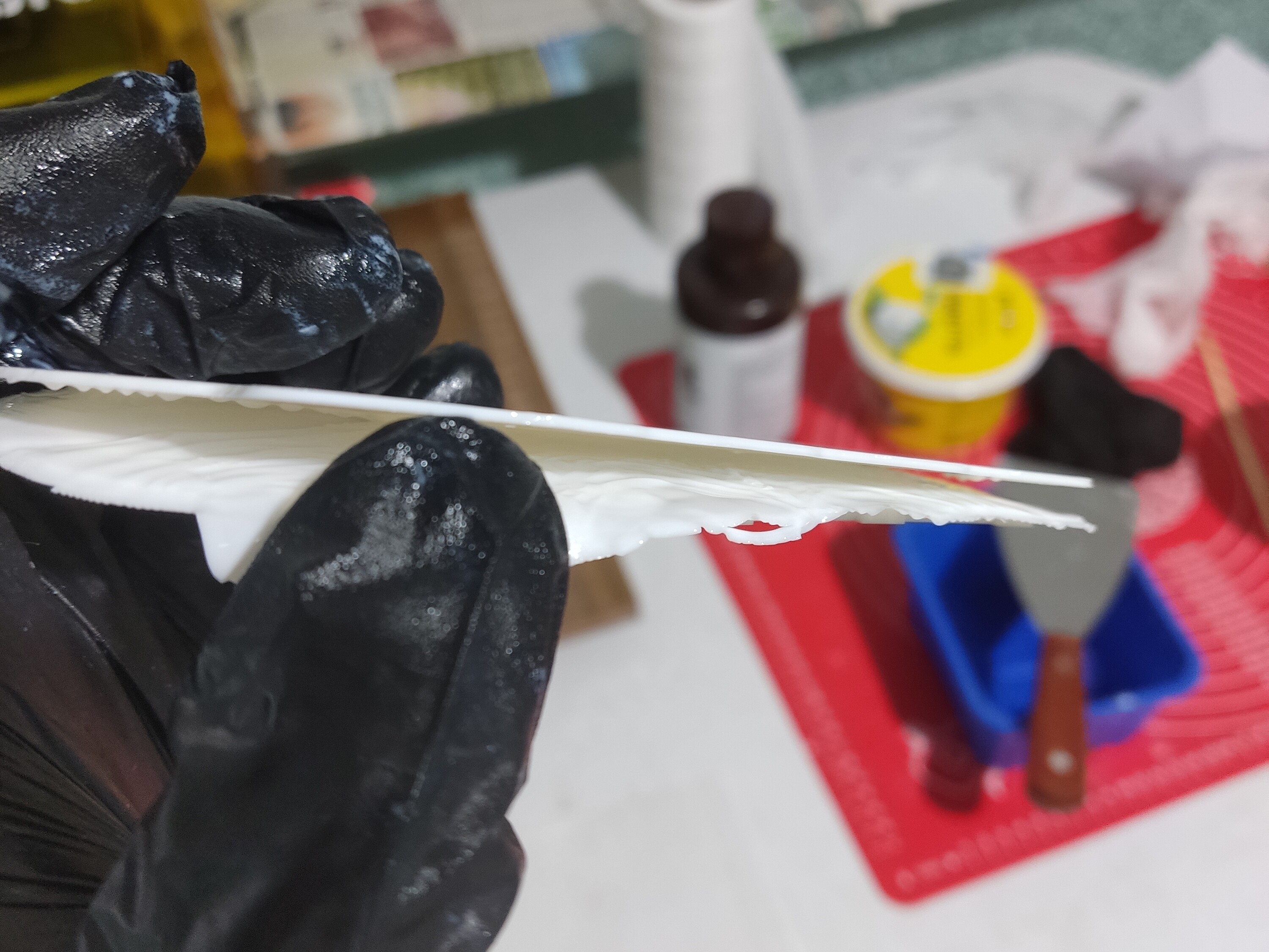

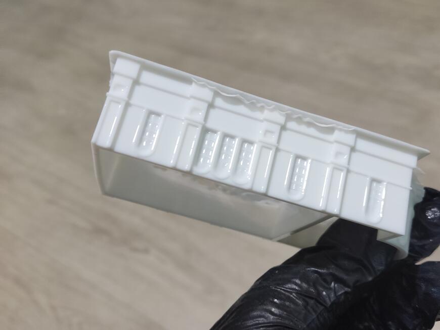

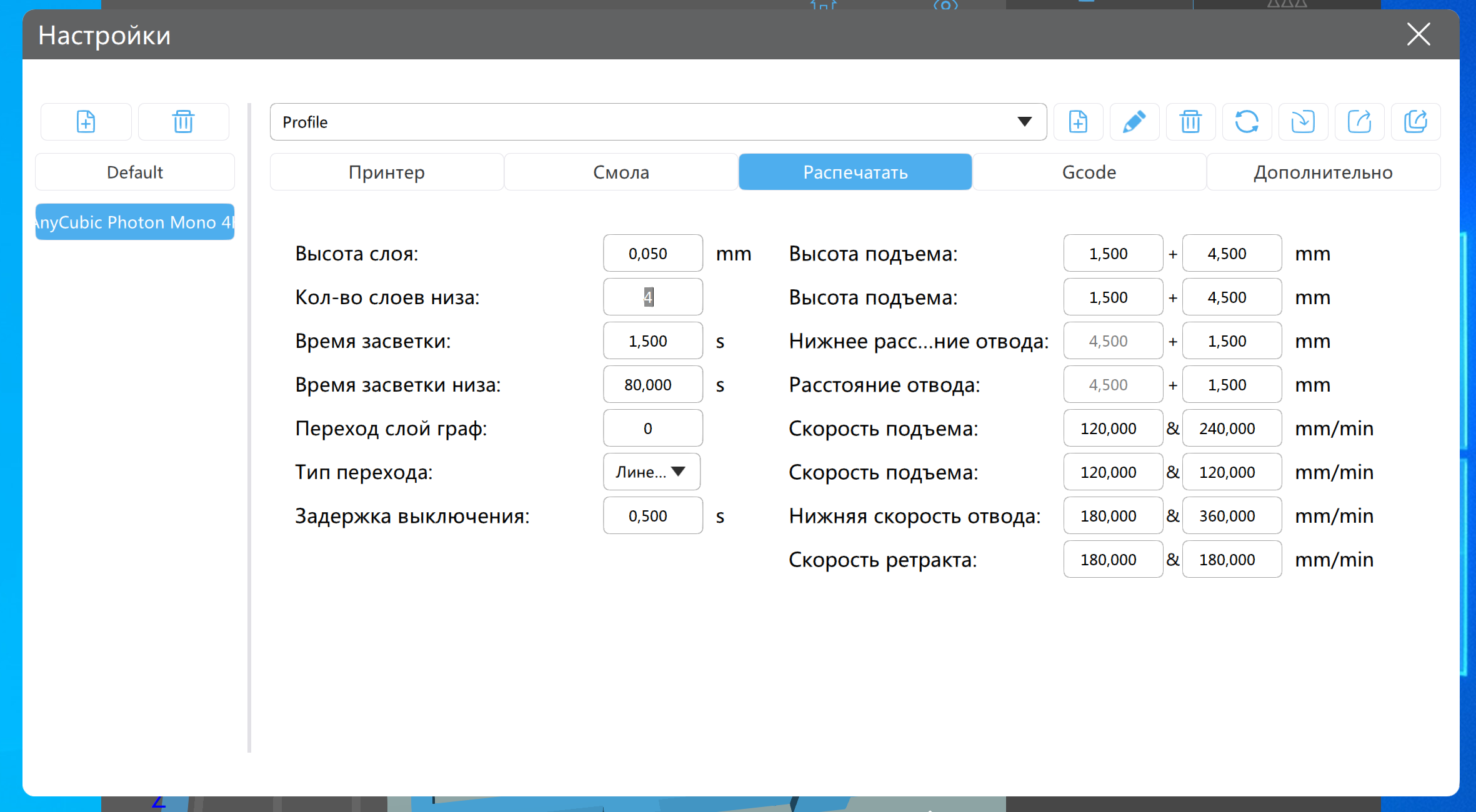

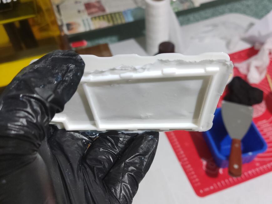

Прошу помощи.Печатаю на фотополимерном принтере с подложкой или плотом, по разному называют.Подложка отлично держится на платформе. Но отлипает сама деталь от подложки.Прямо точнёхонько, закончилась печататься платформа и сразу начинается проблема.Что только не делал, и менял высоту подложки, поднимал и опускал деталь, до подложки и до платформы, результата не добился.Кто то встречался с такой проблемой и как вы ее решили.
