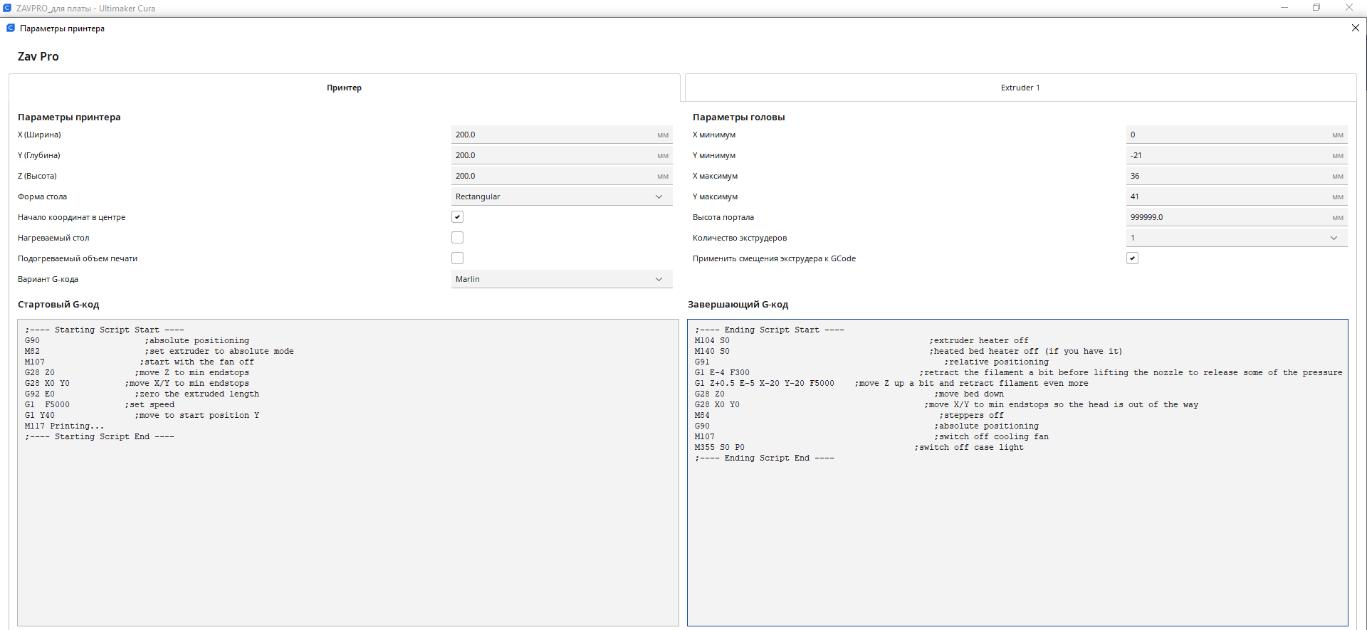

По завершении печати стол подымается
Подскажите в чем дело , после завершения печати подымается стол и деталь вминается в Hotend ?
принтер сам собрал H- bot
Плата Legre-x V 3.0.5
Cura 5.1.0
завершающий файл:
