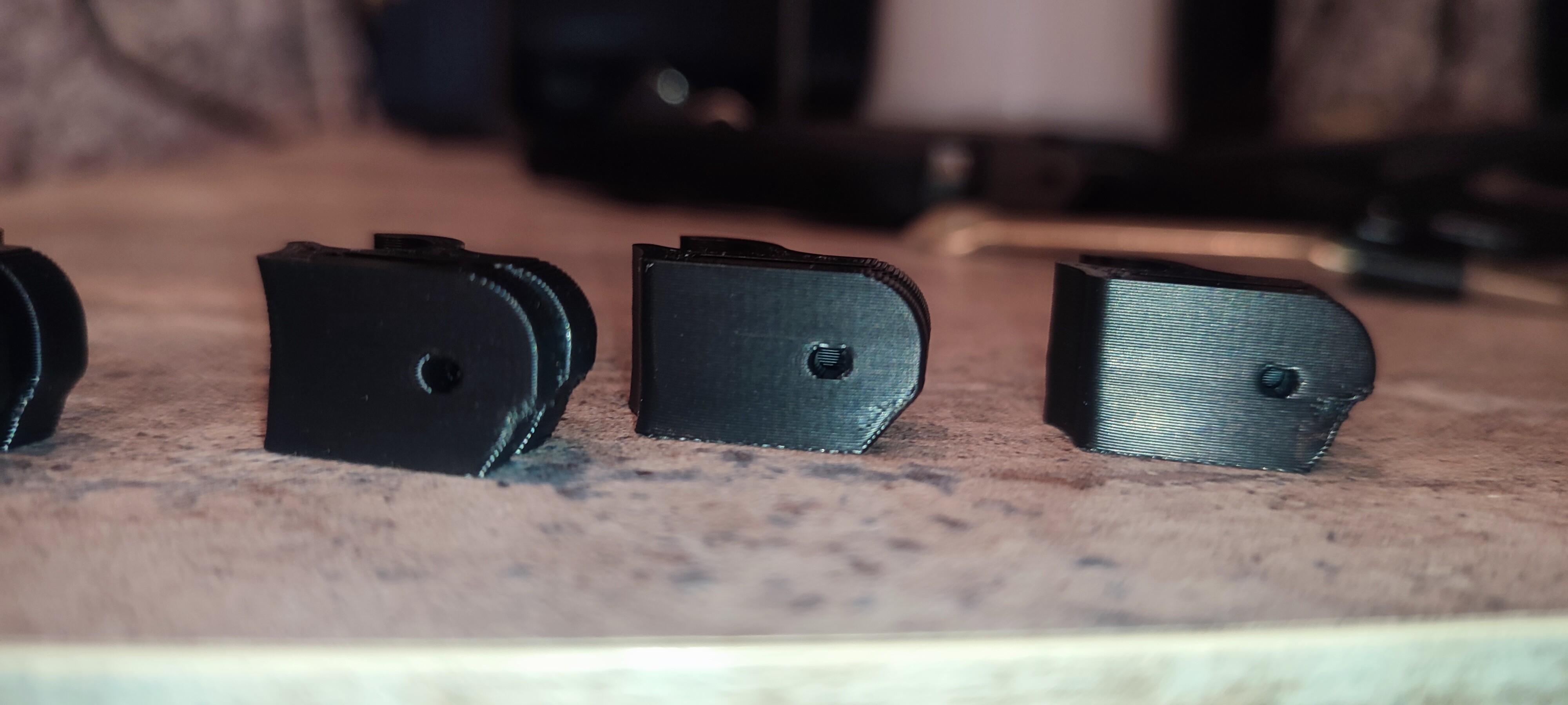

Смоделировал по-быстрому деталь для проверки размеров.
Плывет абс

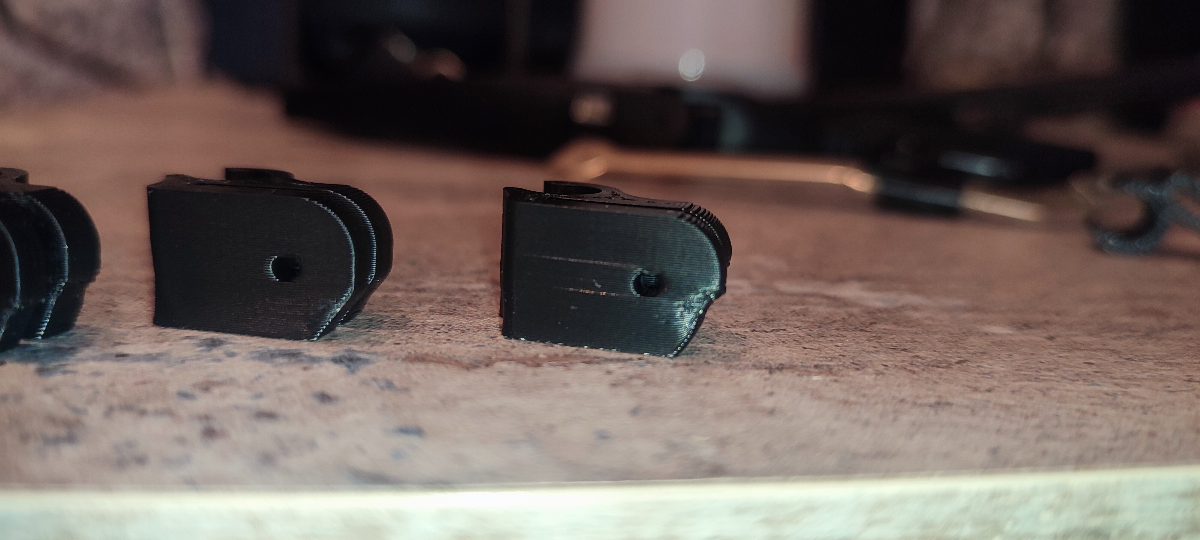

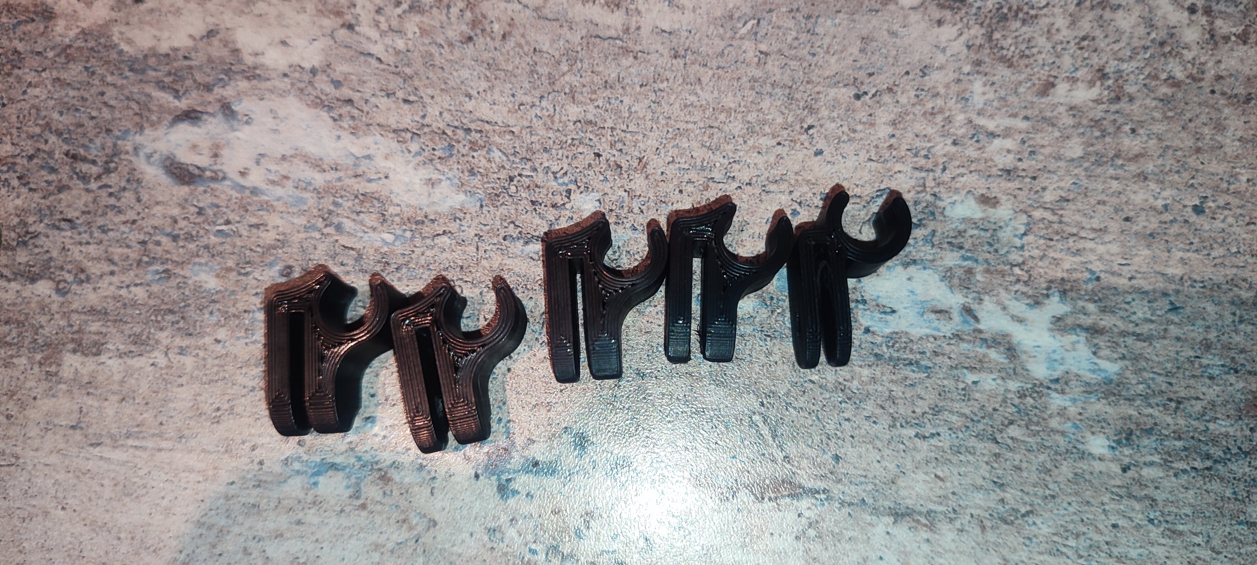

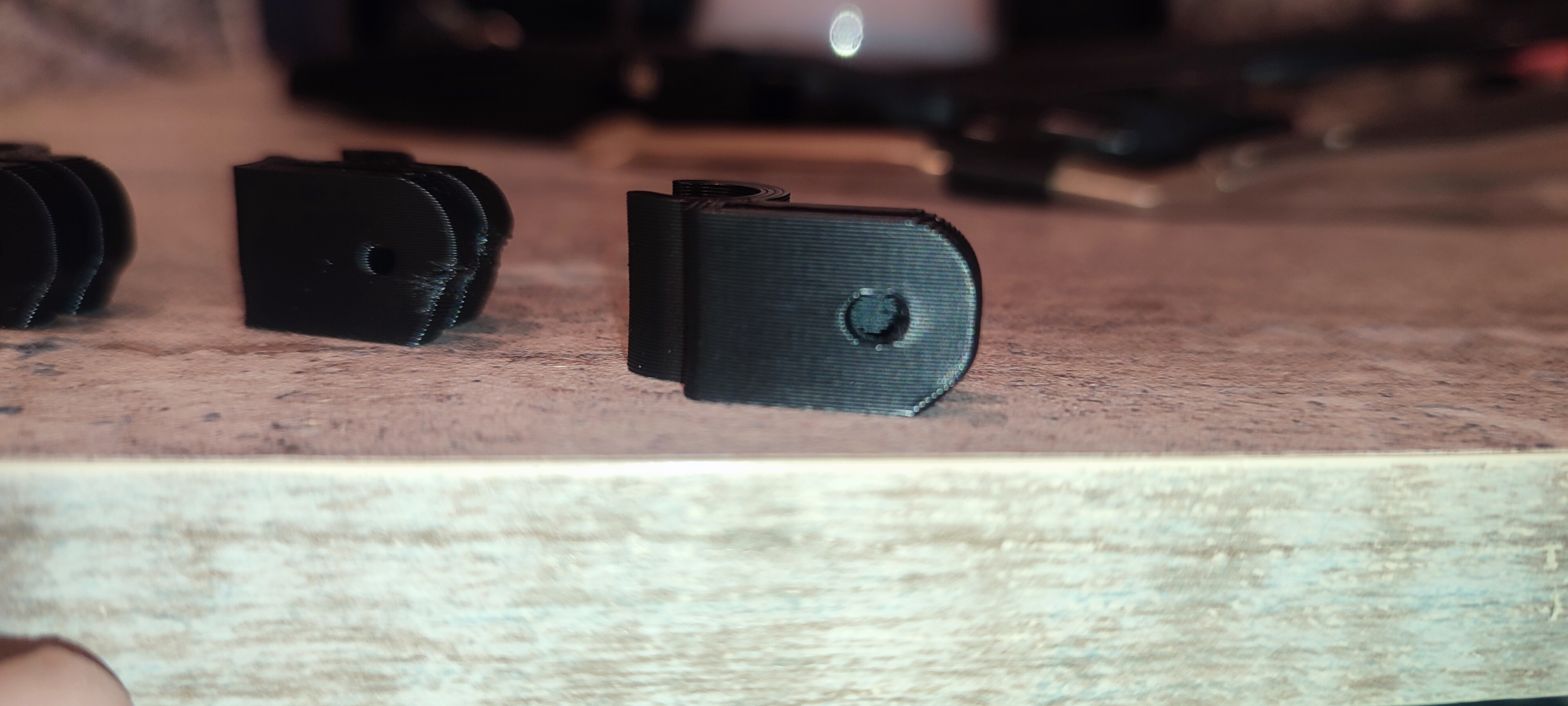

Место где у нее снизу повело - толщина 2мм. Потом я усилил нужные моменты и подкорректировал в целом модель. Та же стенка в 2мм стала 3.5мм. деталь стала сильно плыть, но не только в месте закругления, но и с другой стороны просто до половины высоты деталь плывет.
Плывет абсПлывет абсПлывет абсНе получалось сфотографировать, что вся деталь плывет.
Проблема именно с этой деталью, детали побольше раз в 5 печатаются без искажений и тоже с закруглениями от стола. Делал заполнение 100 процентов, делал заполнение стенками, увеличивал время на слой, уменьшал скорость до 20, ставил несколько деталей за раз на печать чтобы ещё увеличить время печати слоя - разницы нет. Всегда печатаю на этих настройках: 225/115, скорость 60, обдув выключен так как деталь обычно с обдувом не достигает конца печати и может лопнуть по слоям или отвалиться от стола. Печать одной детали увеличивал до 40 минут печати, двух до 1ч 10 минут. Заполнение детали нужно так как она будет стоять на машине с постоянными вибрациями и нагрузками в виде прямого сопротивления ветра на скорости автомобиля.
В голову больше не лезет никакое решение проблемы.
