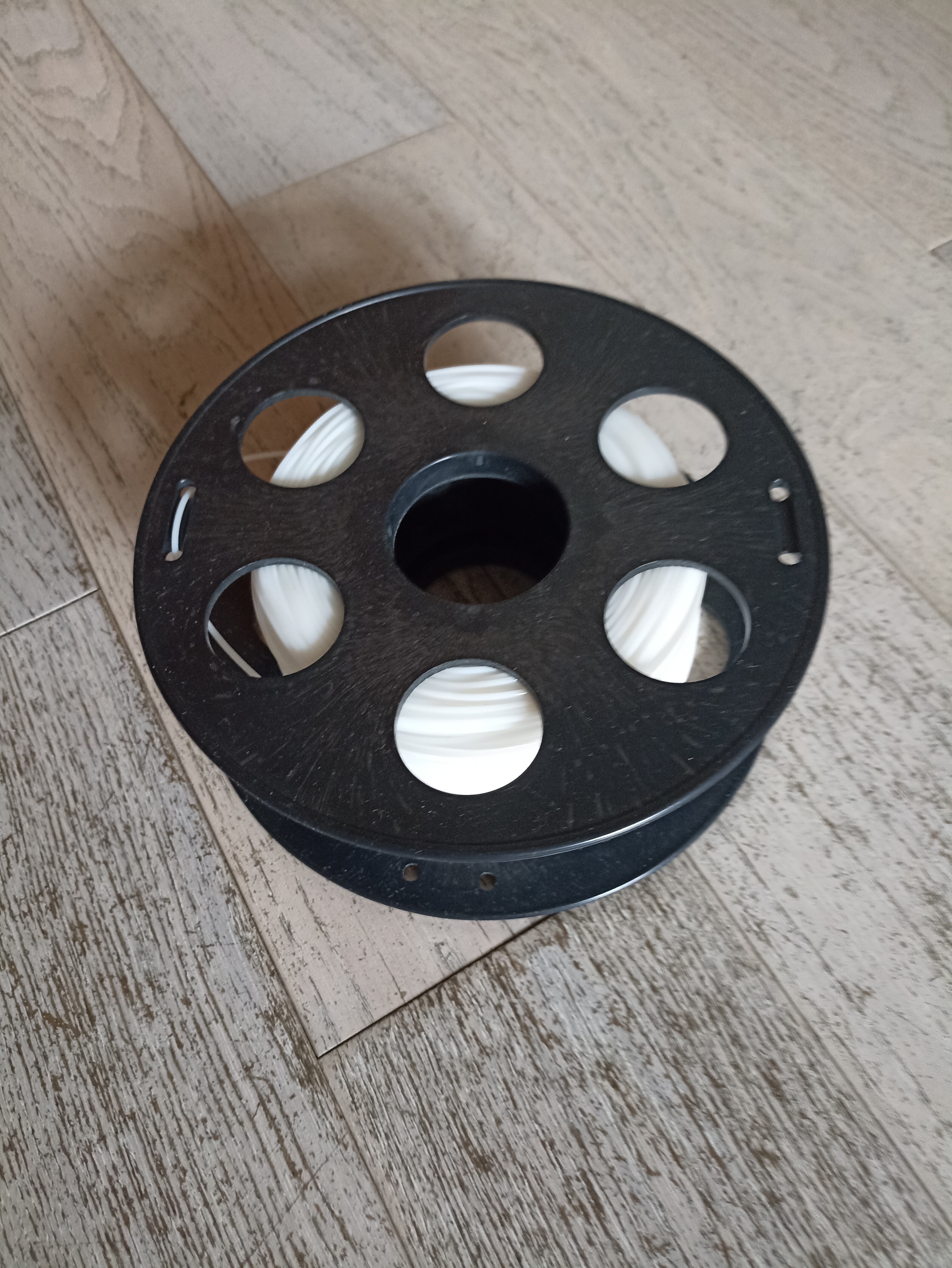

Столкнулся с такой проблемой, что пластик стал часто засорять сопло (через каждые грамм 30), при этом на принтере стоит фильтр. Печатаю sbs. Началось все так:
Засорилось сопло, я его поменял, но резко упало качество: практически полностью перестали печататься заполнения(в нем огромные дыры, как при недоэкструзии) и тонкие элементы, после чего, сопло снова забилось.
Я его снова поменял, качество чуток выросло, но не сильно, все те же проблемы, что и раньше, а дальше я стал менять сопла, как перчатки)))
Где-то я вычитал, что-то пластик иногда может давать такой эффект, хотя про ухудшение качества там не было ни слова.
Пластику, правда, уже сто лет в обед, и, думается мне, что причина в этом.
Решил я поменять пластик, зарядил PLA, сопла перестали забиваться, но дерьмовое качество печати частично осталось: на модели наблюдается дефект рыбья чешуя и в заполнении периодически встречаются пропуски, края которых слегка задираются.
Вот и хочу я у вас, дорогие товарищи по несчастью иметь 3д принтер, спросить, как решить проблему с качеством печати и можно ли как-то реанимировать мой SBS, а-то жаба душит его выкидывать, ведь его там почти целая пачка.
Ps. Забыл сказать, что экструдер калиброванный, а в куре поток для заполнения стоит на 130%.
