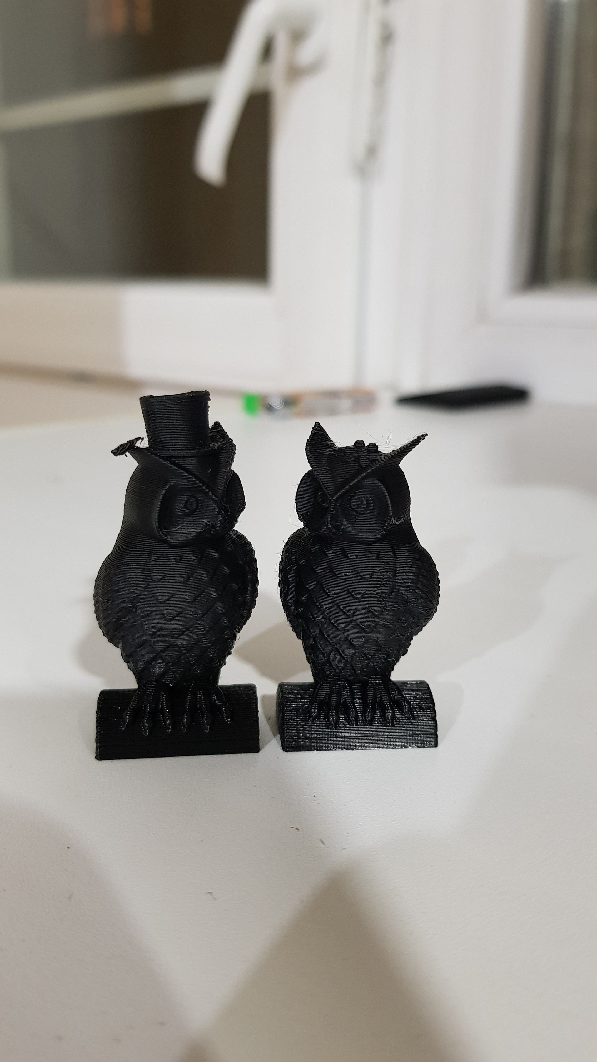

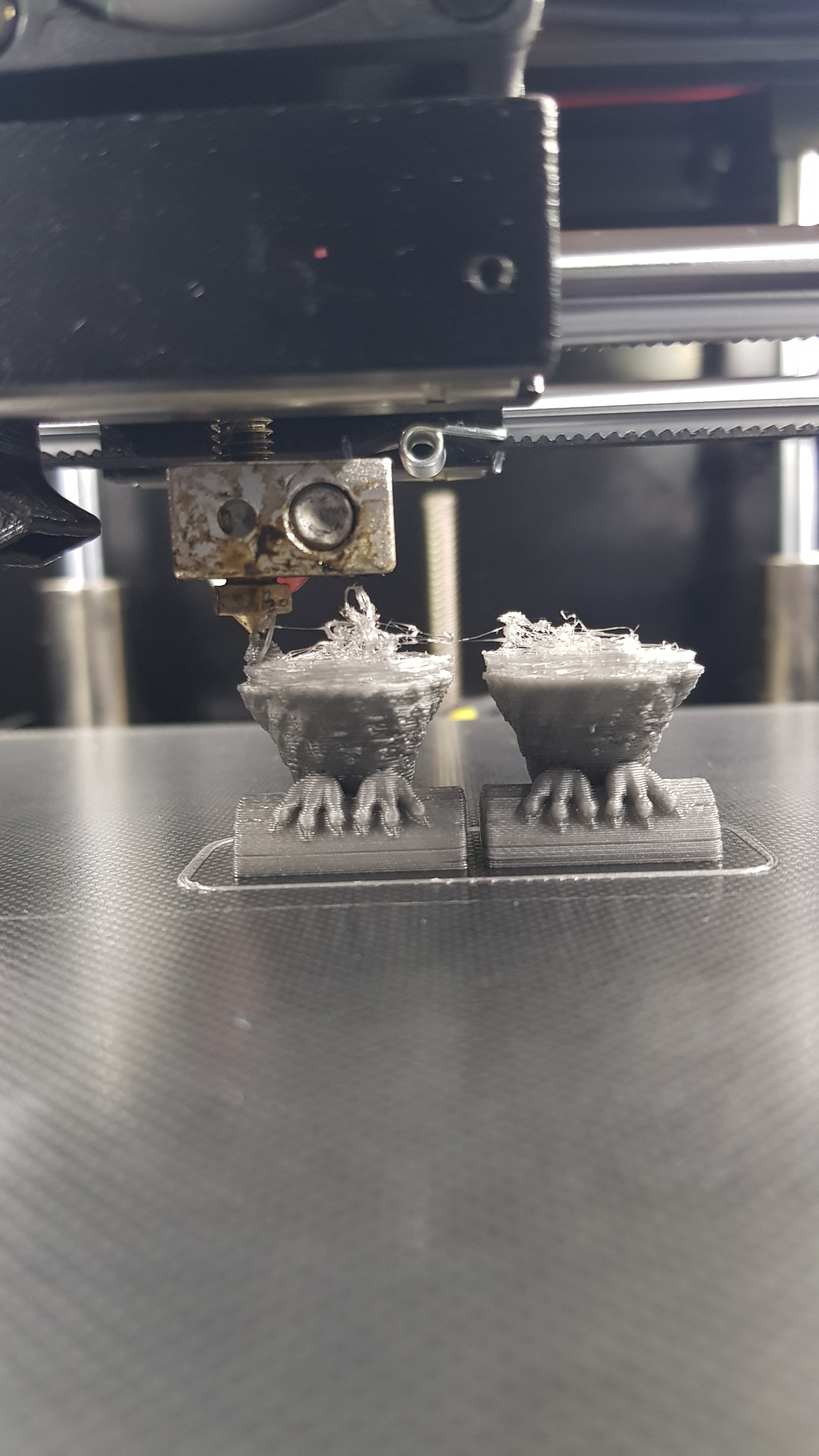

В чем может быть причина? Приехал пла терминатор, заправил в принтер, посмотрел что все хорошо пошло и ушел. Пришел к готовому а там картина маслом (см фото). Попробовал тестовых сов поставить (готовый gкод) та же песня, с этого же файла печатал комплектным пла и все было хорошо. Поменял на комплектный пла, запустил печать и все получилось, совы распечатались.

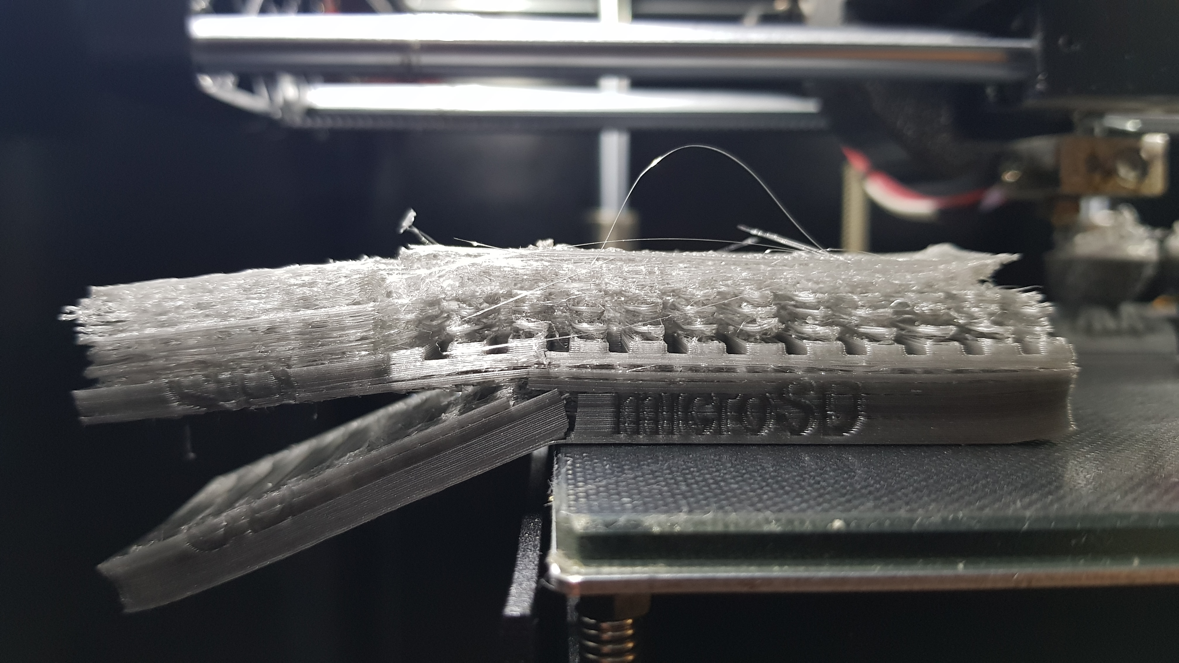

Флешницу печатал на скорости 60/100 как пошли пропуски экструдера скорость уменьшил на 10% и чуть убрал скорость потока (поток потом вернул на 100%) не помогло. температура сначала 200, как пошли пропуски поднял до 205.

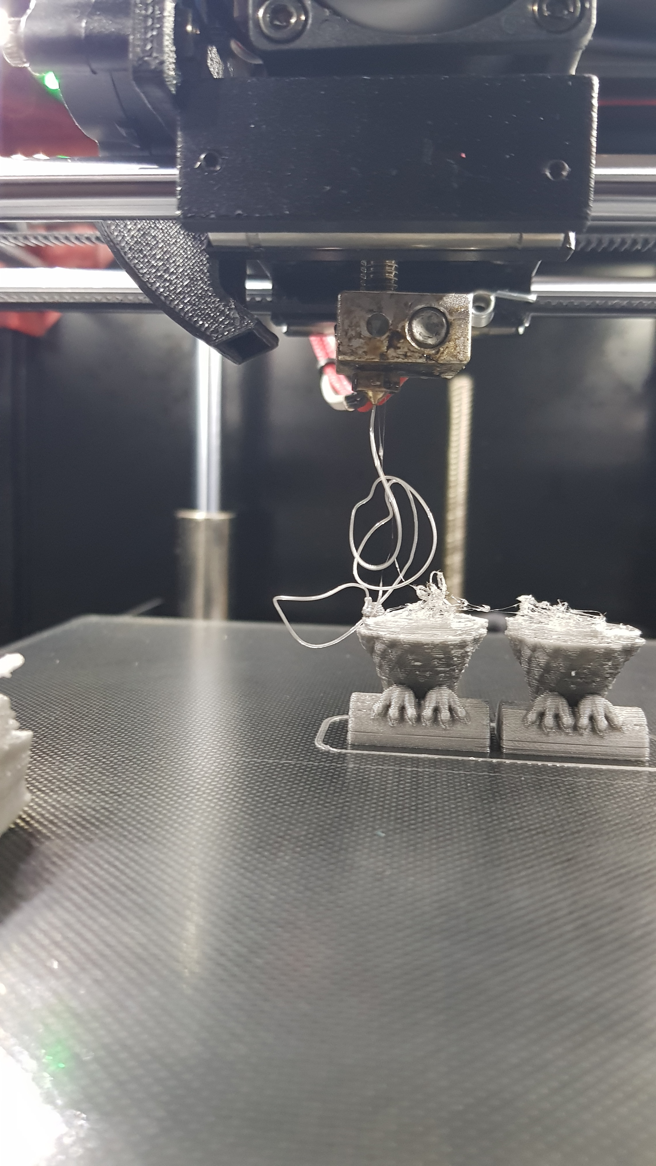

Совы печатал сначала на 210, на 0.5см снизил до 195 фд эт не помогло, после остановки печати поробовал выдавить пластик мотором, пластик полез, комплектный пла справился без проблем. Сопло 0.4. Принтер аникубик 4мах.
ПС. Подставка сломалась без особых усилий, черный при меньшей толщине сломать так легко не получается
