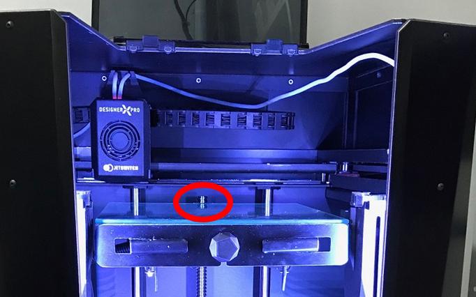

В процессе ознакомления, пробных запусков и печати в общей сложности на 20-25 часов, возникли вопросы к инженерам Picasso. Уважаемые коллеги (наверно вас так можно назвать) - вот вам замечание:

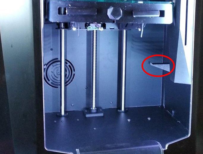

а) Почему ходовой винт оси z крепится только в одной точке только на приводе. К чему это приводит? На холостых ходах стол действительно становится 'дрыгостолом'.б) Контейнеры под мусор - это чистой воды костыль. Фиксация его не предусмотрена, ходит он довольно свободно. При этом стол проходит в 1-1,5 мм от края этого контейнера. Причем это гениальный рисовальщик (по-другому не назвать) сделал его край строго перпендикулярным к столу. Пришлось сделать фаску самому, чтобы в случае если контейнер случайно сдвинется - стол его вернул в обратное положение. Дополнительно крепление фиксатором канцелярским.
в) Крепления катушек. Без комментариев, хотя нет комментарий будет - 296к.(или около того). Чем вам цилиндр не нравится, без понятия. По качеству печати - вопросов нет, печатает на свои деньги.
