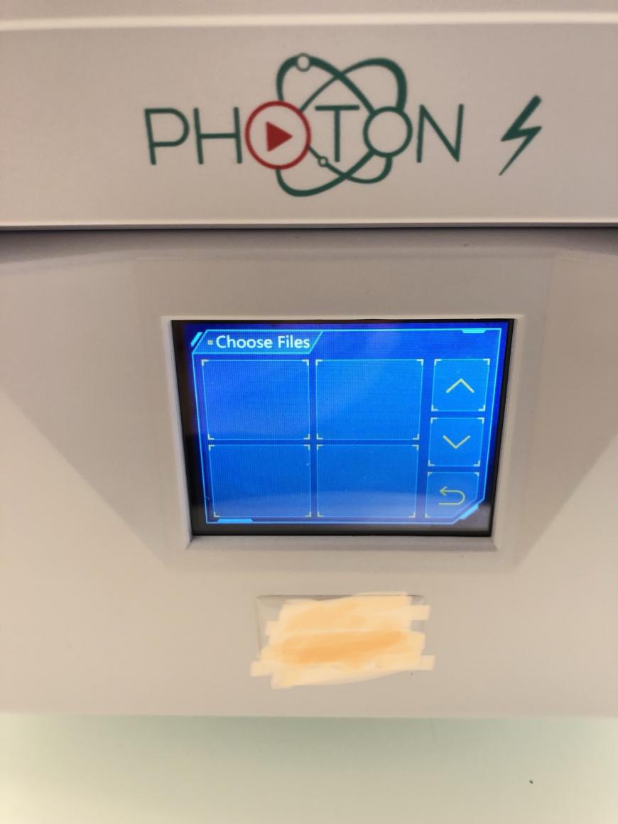

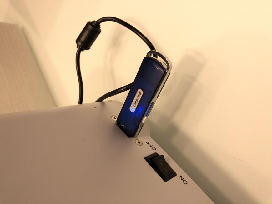

С декабря бьюсь над проблемой, получил в подарок принтер Anycubic Photon S, откалибровал его, но печатать не могу - не видит флешки.
Перепробовал 4 флешки, включая родную которая была в комплекте. Форматировал в FAT32. Пробовал форматы *.photons и *.pws. Подключал через удлиннитель и напрямую к материнке. Ничего не видит. Огонек на флешке горит (не мигает) но файлов нет.
Связался с тех.поддержкой Anycubic, долго с ними мытарствовал, в итоге за 50$ они выслали мне замену материнки.
Установил по инструкции материнку, все подключил, включил - не видит файлы и все тут.
Не пойму что еще можно сделать. Может вы подскажете варианты?
