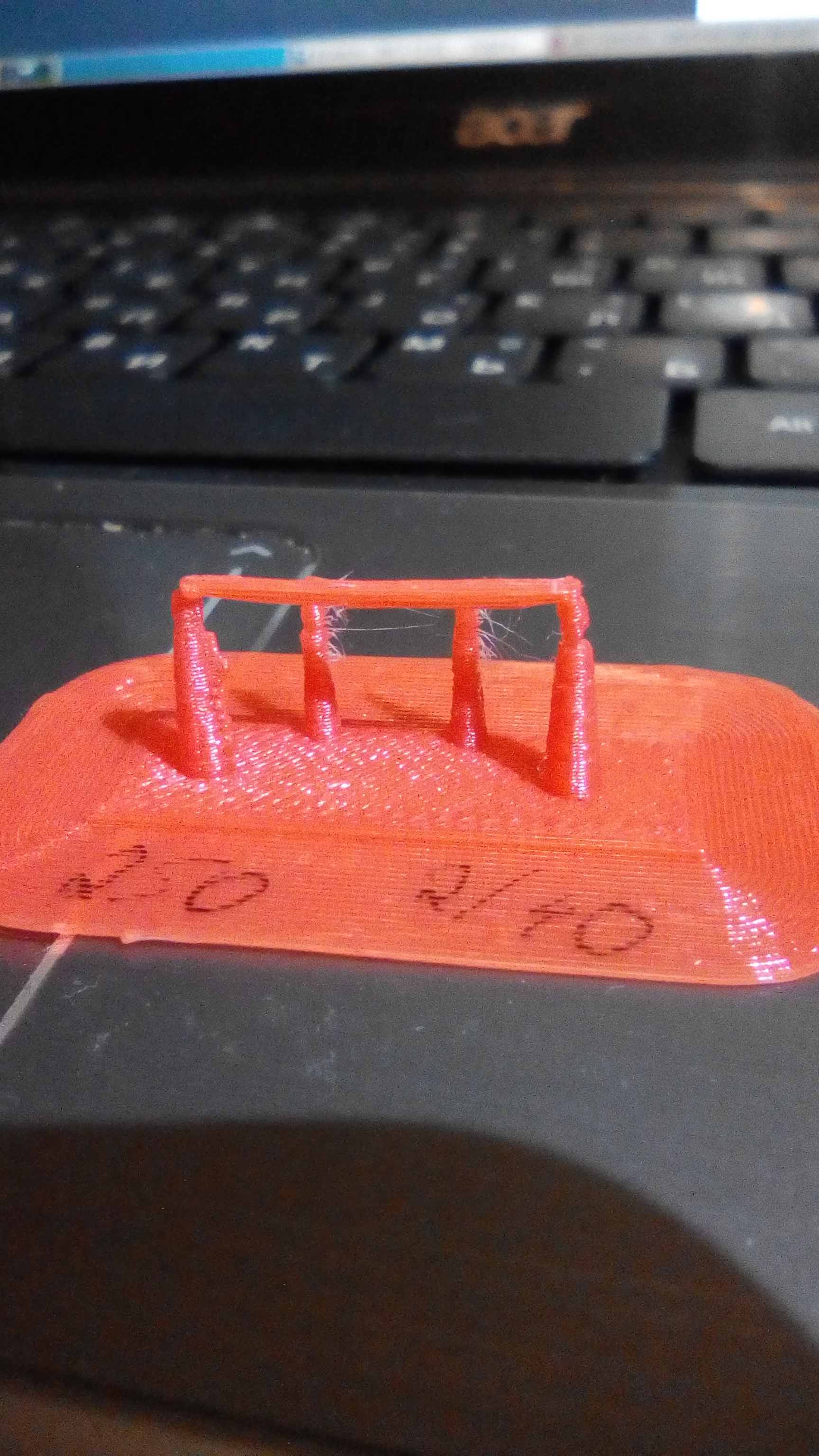

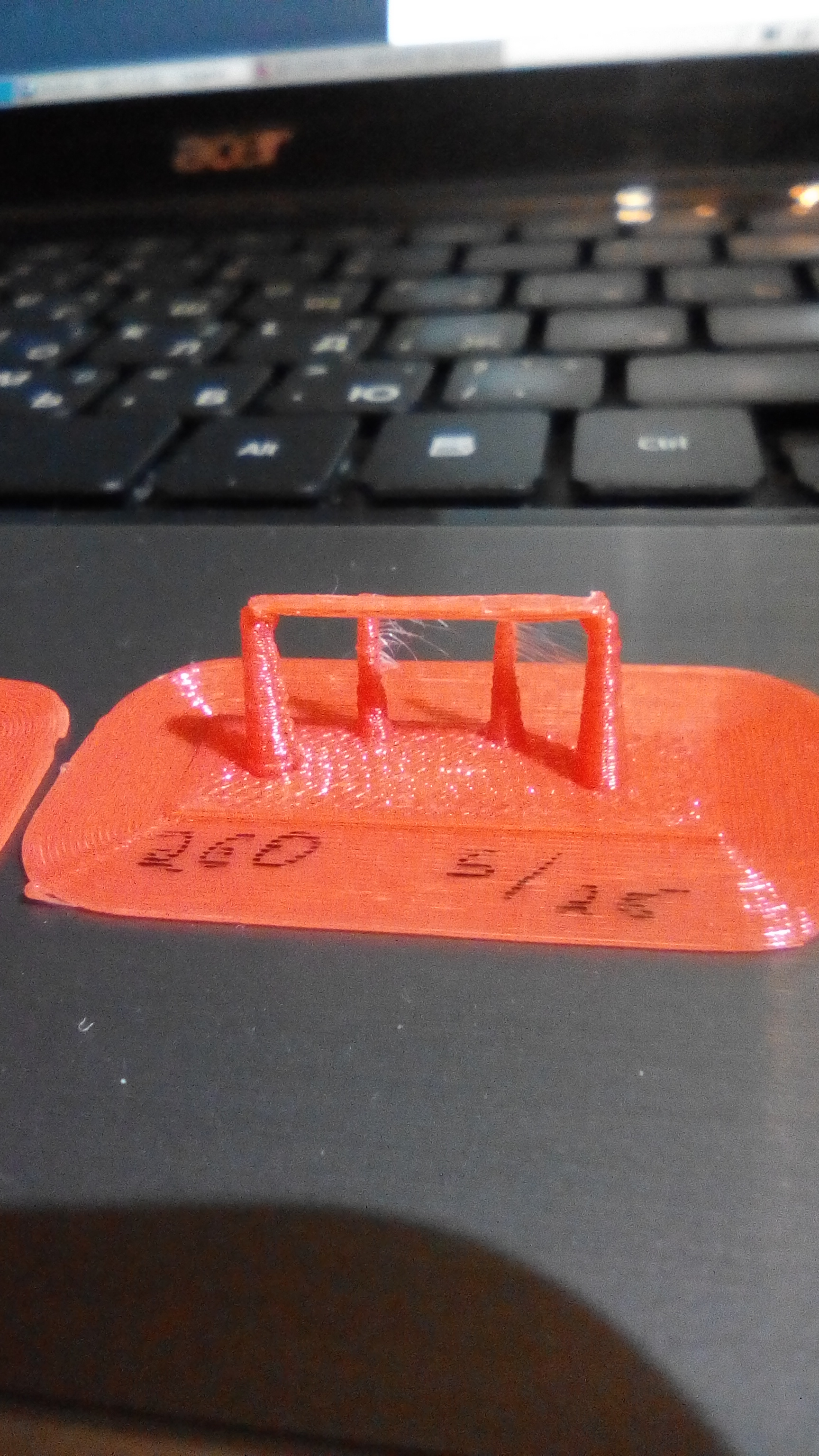

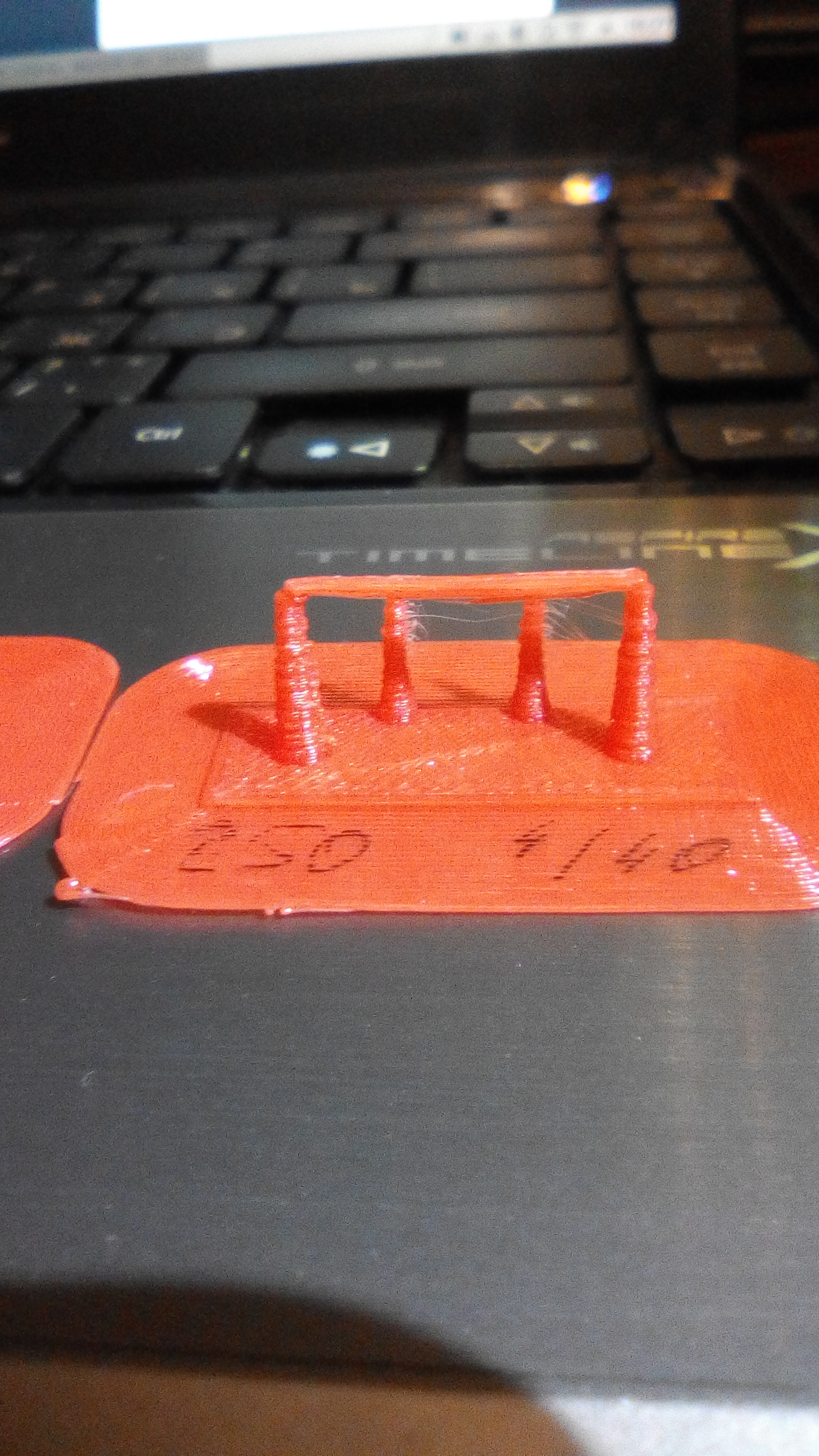

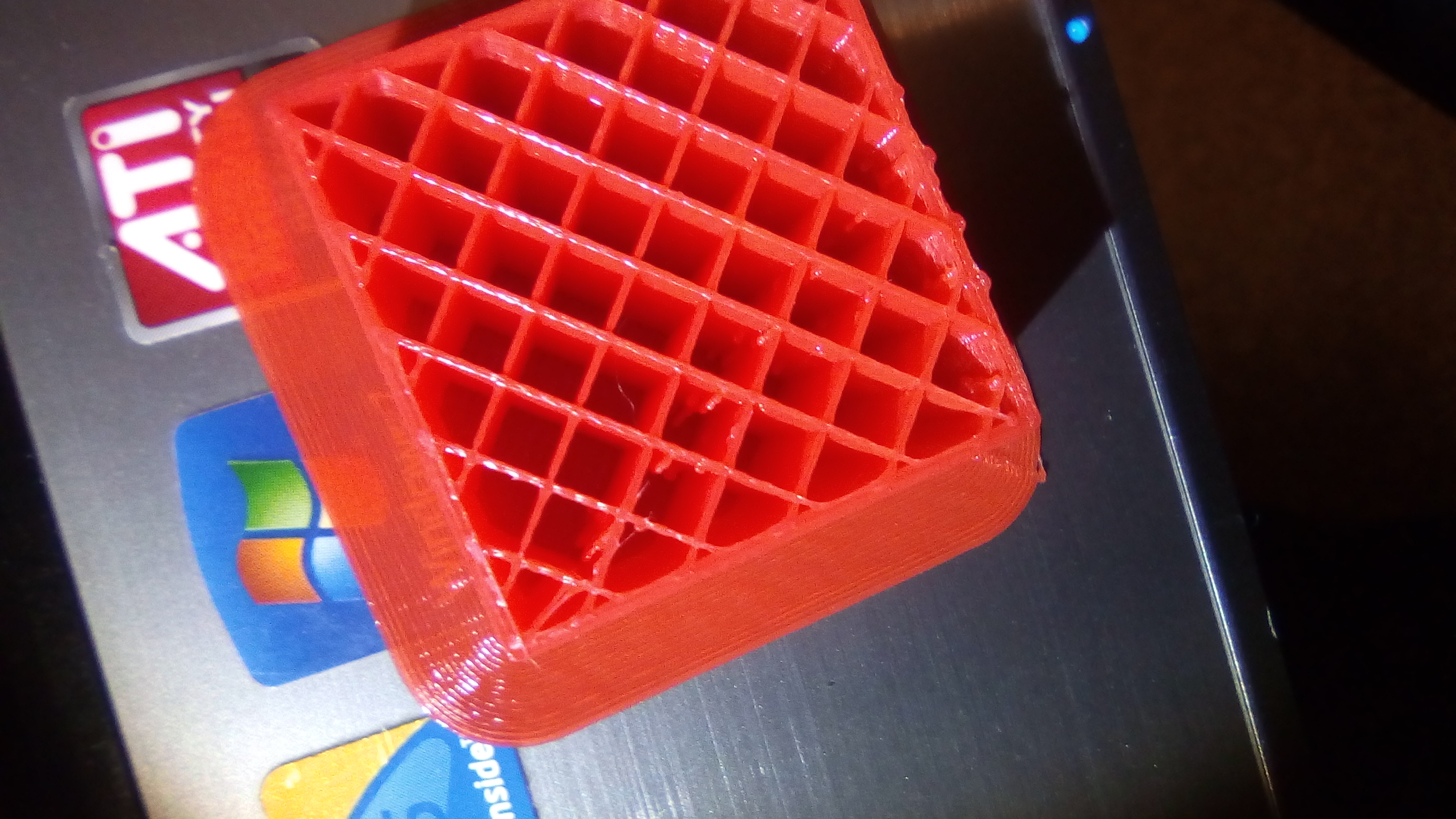

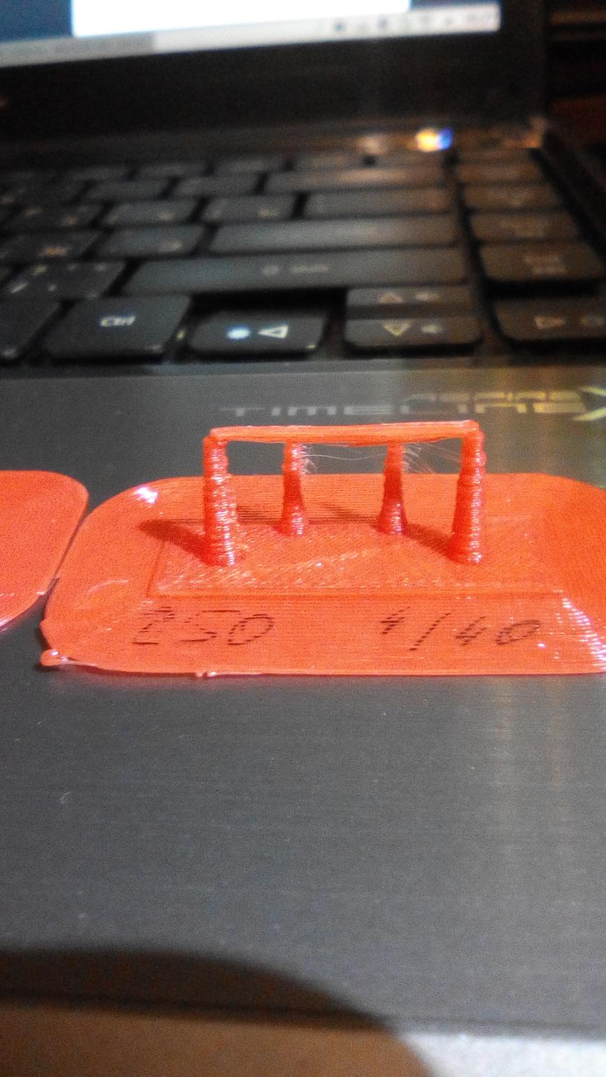

Prusa i4 ABS. Cure v.3.
250-260, стол 80 градусов.
Попытка настроить ретракт.
1: 250 Градусов, 2мм/40мм ретракт.2:260, 3мм/25мм3:250, 4мм/40мм.Ситуация такая :
по температуре - при 240 градусах примерно, это ABS только начинает ползти, а максимум на принтере 265.
тертакт -меньше 2мм сильно сопливит, а больше 4мм начинает чутко часто щелкать и начинает пропускать ( как на последнем фото).
ускорение - не сильно меняет картину, но 30-40 получше.
если поставить ретракт 3мм/30мм - в целом не плохо бы, но печалит вот такое:надеюсь видны сопли. по моему это при переходе со слоя на слой. ( в КУРЕ включен ретракт при переходе на новый слой ).
ПС: не пойму куда дальше рыть ... больше ретракт - щелкает и пропускает ( после него ), меньше ретракт - вот такие сопли больше.
